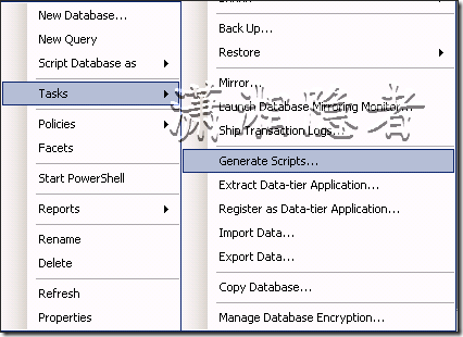

Step 1:  单击某个需要转换的数据库,然后选择任务(Tasks)——生成脚本(Generate Scripts)

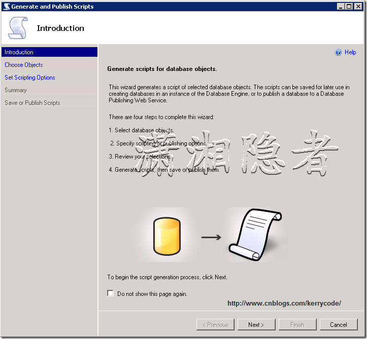

Step 2: 弹出生成脚本指导界面
clipboard[1]

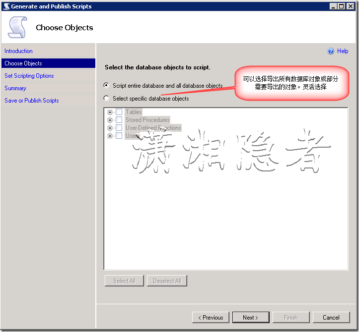

Step 3:选择需要导出的数据库对象,有导出整个数据库对象和选择指定数据库对象两个选项

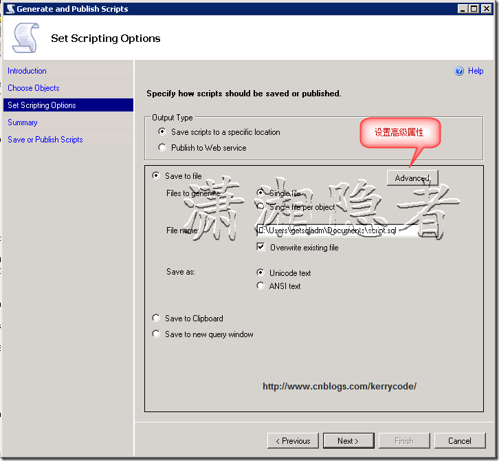

Step 4:  设置生成脚本选项,例如指定脚本位置,脚本文件的编码等等选择,最重要的是高级选项”Advanced“
clipboard[3]

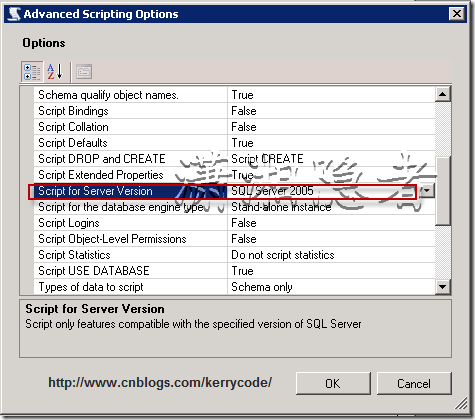

如下所示,优选在”Script for Server Version“ 里面选择”SQL Server 2005“等选项
clipboard[4]

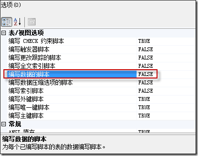

测试服务器这个版本里面没有''Script Data”(生成数据的脚本)选项,如下所示,如果你要通过脚本插入数据,那么就必须选择这个选项。
clipboard[5]

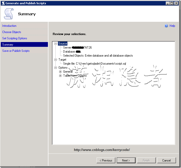

Step 5: Summray your selections, 点击Next继续
clipboard[6]

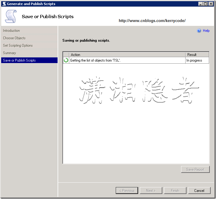

Step 6:  执行过程。完成后即生成了相应脚本文件。
clipboard[7]

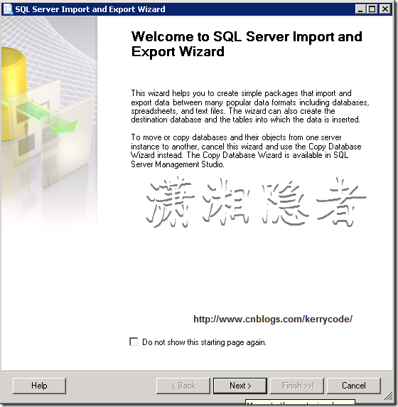

Step 1: 欢迎界面,点击Next跳过。
clipboard[8]

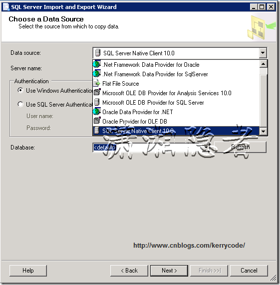

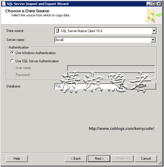

Step 2: 选择数据源(Data Source),我们需要选择“SQL Server Native Client 10”, 输入身份认证信息,我选择Windows 身份认证。选择
需要导出数据的数据库,例如,我选择一个测试数据库TSL
clipboard[9]
clipboard[10]

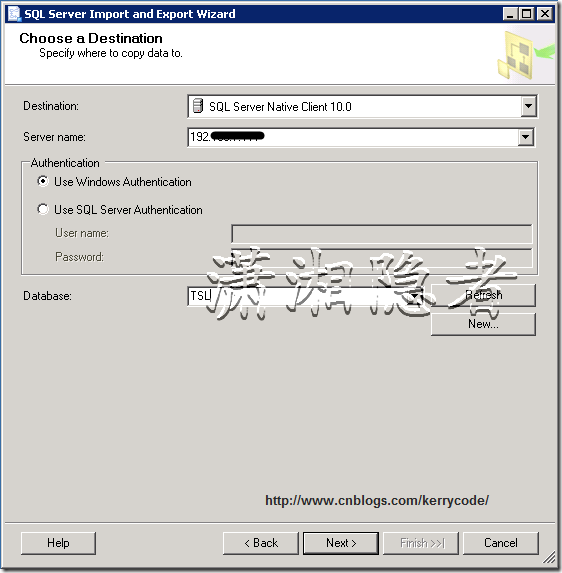

Step 3:配置需要导入的Destination,选择对应的服务器和数据库

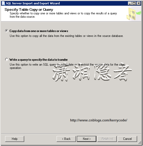

Step 4:两个选择,选项1是用于整个表或视图导入导出,选项2用于书写查询SQL或导入导出
clipboard[12]

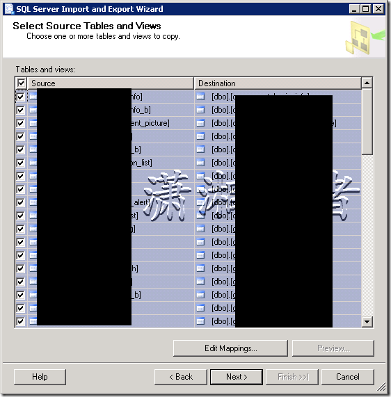

Step 5: 勾选你需要导数的脚本,单击Source旁边的选项,即可选择全部对象。有时候需要编辑“Edit Mappings"选项,勾选”Enable identity Insert“,否则会导致后面导入导出报错

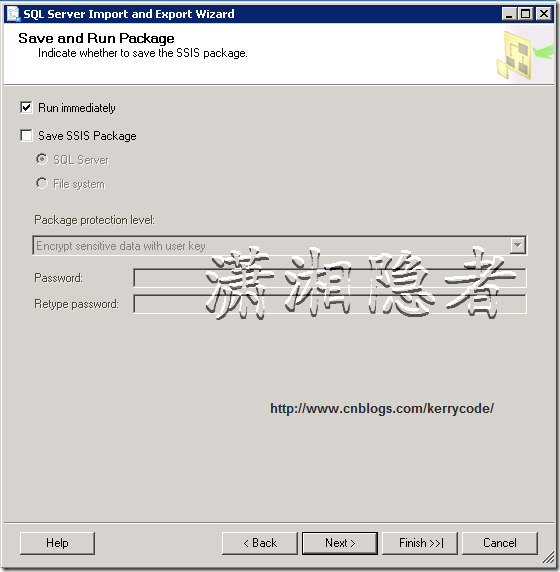

Step 6: 勾选立即执行,点击Next执行下一步

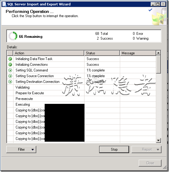

Step 7 : 执行过程,需要检查是否执行成功,查看相关出错信息。

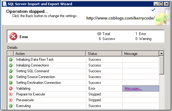

    由于测试用的数据库比较小,不知道比较大的数据库,例如几百G的数据,操作起来是否会遇到性能等杂七杂八的问题。不过相信很多人是不会遇到这么奇葩的案例的。例如使用导入导出工具,其实就会遇到一些小问题(以前遇到的):
   1:在验证时出现错误,错误信息如下所示:
clipboard[16]
- Validating (Error)
       Messages
         * Error 0xc02020f4: Data Flow Task 1: The column "xxxx" cannot be processed because more than one code page (936 and 1252) are specified for it.
          (SQL Server Import and Export Wizard)
    解决:检查你源数据库和目标数据库的排序规则是否不一致,如果不一致,就会出现大量上面错误。
