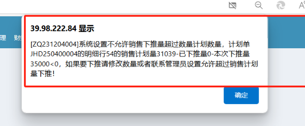

弹出窗口提示:系统设置不允许销售下推量超过数量计划数量,如何解决?​ 登录ERP系统,进入新增销售订单功能。 设置允许超过数量下推。

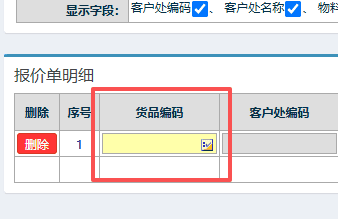

点晴ERP--销售报价单如何实现阶梯价 销售报价单:在ERP系统内找到【销售管理】-【报价单管理】-【新增报价单】进入页面后,在右上方找到“明细项设置”并点击。接着下方就会出现对应的“显示选项”,将“最小&大订货量”勾上,然后点击旁边粉色的“重载页面” 重新刷新页面后,先点击“货品编码”,然后点击查询。选择...

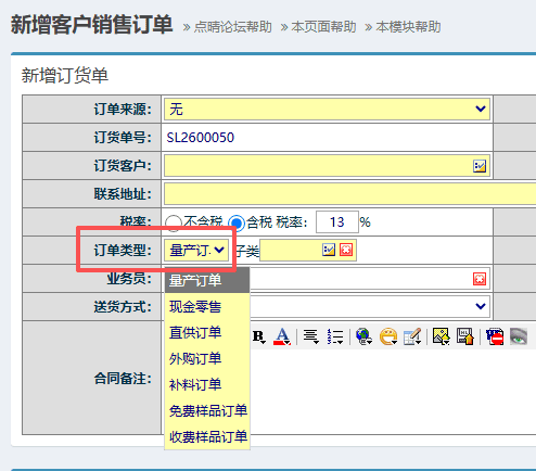

点晴ERP--为什么有个别销售订单的审核状态是“待工程审核中”呢? 原因:因为这个订单类型为样品订单,样品订单类型需要通过工程审核。可以在右上角的“表格维护”里找到订单类型勾上,然后下方编辑保存,再重新刷新页面查询查看这个“工程待审核”的订单类型如果确认过这个订单确实是样品单,可以按照接下来的教程流程操作:点晴ERP...

免费/收费样品下单流程:1、录入样品料号资料--》2、下单样品订单--》3、样品设计--》4、样品入库--》5、样品出库 1、录入样品料号资料,操作与录入正式产品料号一样 2、下样品订单,操作与下达普通单一样,只是订单类别选择免费样品订单,收费的话就选择收费样品订单 3、样品设计,样品订单下达审核之后会自...

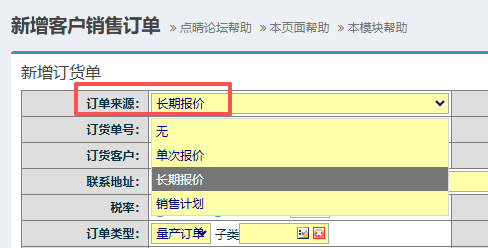

点晴ERP--按报价单下单 如果下单时需要按照报价单的单价进行操作,则需要先做报价单之后再下单。具体新增报价单操作步骤:点晴ERP-新增报价单http://20639.oa22.cn新增报价单之后,在系统下销售单时可以在“订单来源”里选择具体的报价来源:长期报价、短期报价或者是销售计划。注:如果销售单已经提交或者已经...

点晴ERP--销售订单下单时总是搜索不到对应的物料 这个具体是有几种原因导致的:销售订单来源选择问题,如果是有选择长期报价或者是单次报价等,那么该物料是要有做了对应客户的报价单之后才会显示出来 部分物料绑定了特定的客户,在下单时可能勾选了“只显示客户绑定物料”,一般取消勾选即可。 物料基础资料没有录入当前物料...

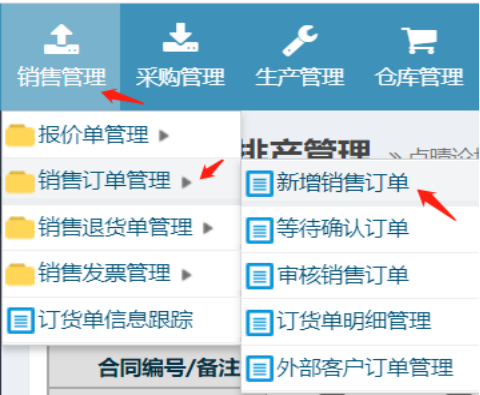

​:点晴ERP-新增销售订单 点击进入如下图: 首先选择订单来源,一般选无如下图: 然后选择订货客户,在弹出的界面进行选择客户如下图:然后一些信息自行按需填写,(带星的必填)如下图:点击货品编码下方的黄色框,在弹出的窗口选择客户要的货品点中价格栏为选中,也可用批量增加进行点选如下图:选择完货物后,填完数量等信息后...

操作步骤:销售管理——销售订单管理——订货单明细管理;如下图所示:选中对应的单据,点击“查看”按钮;进入下图所示页面:双击“客户单号”位置,如下图所示:录入新的单号,点击“修改”按钮修改完成,修改后关掉页面即可。​
