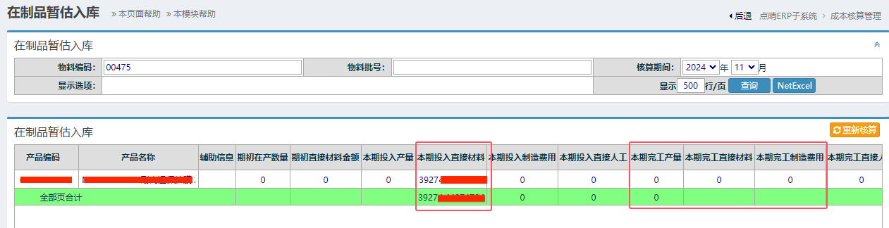

【点晴模切ERP】本期有投料,但没有完工入库且工单结案作废了,直接材料怎么处理? 如上图所示,本期有投料,但没有完工且工单结案了,相当于本期的材料全部损耗掉了。这种情况怎么办?直接材料的帐与产线上的材料盘点不平了。查询在制品暂估入库核算,本物料是否存在期末在制数量如果期末在产数量=0,说明本期投产的材料全部损耗掉了,...

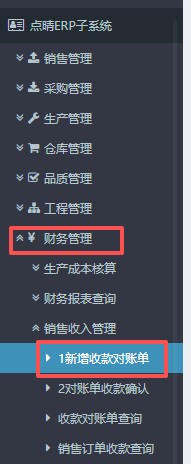

​:点晴ERP-销售订单收款对账单流程 1.进入ERP系统之后,在左侧的功能菜单里找到“财务管理”,点开“销售收入管理”,点击“新增收款对账单”。 2.点击进入页面之后,选择收货单位,点击查询。 3.查询之后,在下方会得出对应的收款对账单,确认对账单价以及收货数量、待收款,点击确认复核和收款,最后点击提交。 4...

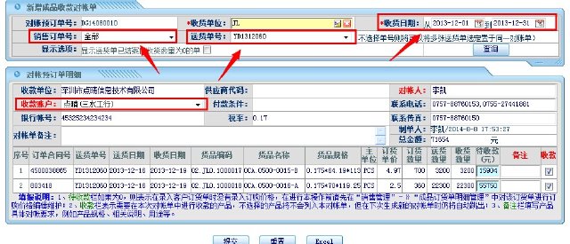

销售收入对账操作财务管理—销售收入管理—销售订单收款查询;进入页面如下图:注意收款状态选择“未制单未对账”;时间范围自定义调整,留空表示查看所有。点击新增对账单,进入对账页面;如图所示: 可自定义查看收货的日期,对应的销售单号,送货单号;收款账户可选择(第二次对账客户的收款账号默认为上一次对账的账号)。 核对之后提...

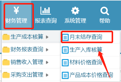

点晴ERP-生产成本核算流程 、点击进入点晴ERP系统-》财务管理模块 如下图:、首先进行月末结存,选择时间,重新结存,等待完成即可如下图:、点击进入采购入库核算模块,进行采购核算如下图: 、然后进行生产成本核算,选择与前面相同的核算时间,再点击重新核算。如下图:、生产核算时,提示0单价导致成本不准,等待核算完后...

请问为什么查询生产入库单管理中的核算单价是零? 核算单价是本月生产入库核算之后的单价。 1、点击生产入库单的核算单价会弹出本次生产入库的核算明细: 2、如果本月的核算单价=0,则需要重新核算单价,系统只取最后一次的核算单价: 3、核算时,需要确认BOM,领料单是否正确。

ERP月末结存、生产入库核算操作流程 点击进入点晴ERP系统-》财务管理模块如下图:首先进行月末结存,选择时间,重新结存,等待完成即可如下图:点击进入如下图:点击重新结算点击进入如下图:做费用分摊操作,每月填写一次,填入人工以及制造费用 然后进行成本核算,选择与前面相同的核算时间,再点击重新核算。如下图:最后回...

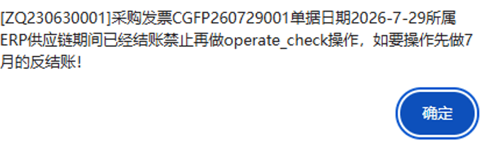

点晴ERP--系统提示:【ZQ230630001】xx单据日期所属xx期间已经结账禁止再做xx操作,如若操作要先做xx月的反结账 这些都是因为当前单据已经进行了结账操作,禁止再重新做如作废、审核等操作。要先进行反结账操作才能重新进行其他操作,具体步骤:ERP结账,反结账操作http://37660.oa22.cn
zhenglin42872026/9/28 9:42:18
ERP结账,反结账操作 情况1有总账模块的操作操作步骤:进入FMS财务模块-账务处理-期末结账,进入界面后,可操作对应月份区间结账反结账操作,打勾属于结账操作,取消打勾则为反结账操作情况2,没有总账模块的操作ERP-财务管理-生产成本核算-期末结账 ​

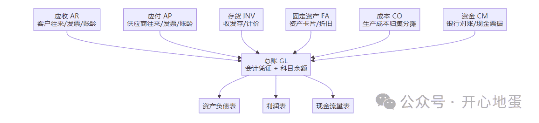

很多企业老板都有一个疑问:每天采购在下单,仓库在收发料,生产车间在报工,销售部门在发货,财务部门也在做账。那么问题来了:这些数据最后去了哪里?老板看到的利润表、资产负债表、现金流量表又是怎么来的?实际上,无论是SAP、OracleEBS、用友NCC、金蝶还是鼎捷ERP,所有业务模块最终都会汇集到同一个地方:总账(Gen...

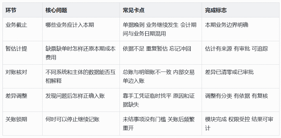

每到月初,财务群里都会出现一句话:这个月能关了吗?销售说还有出库单没过账,采购说供应商发票没到,仓库说盘点差异还在核,业务又补来一笔跨期费用。总账团队已经开始催报表,凭证却还在一张张往回补。月结?关!关不了……月结关得快不快,真正取决于月底之前的业务有没有按统一时间点停下来,缺失数据有没有可靠的补齐方法,账与账之间的差...
