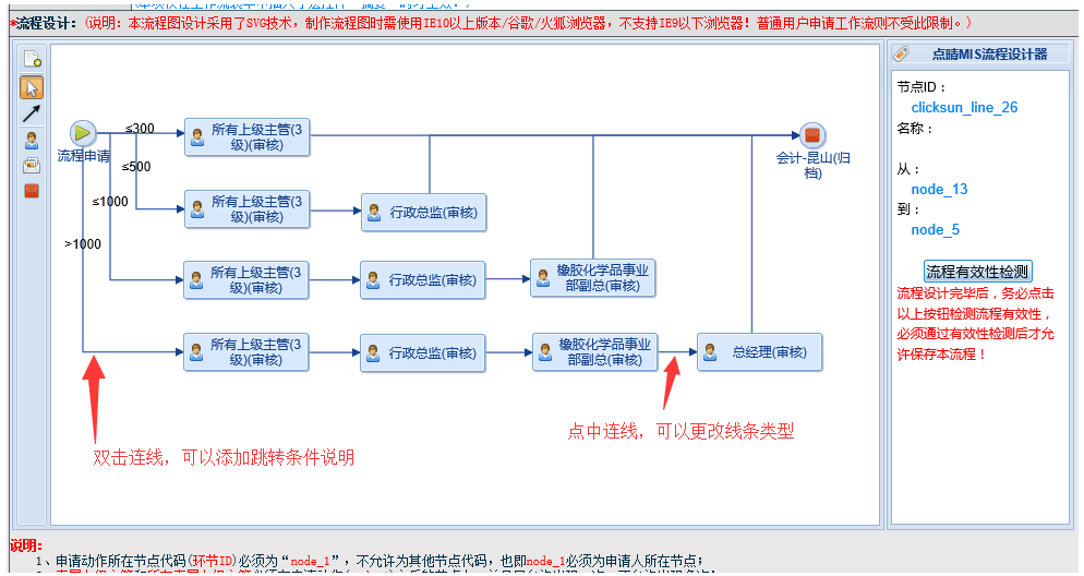

2、点晴OA工作流流程设计时条件跳转设置四步骤简介
  http://8422.oa22.cn
  http://8422.oa22.cn
类似于这个

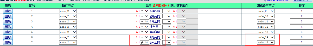

zg 2017-06-06 08:58:57
是不是这样,设置一个单行文本框CS6,选择CS6为跳转字段,流程中选择a1=买卖合同,跳转;a1=租赁合同,跳转;流程中选择a1不等于买卖合同,跳转
最后再加一条,a1 ≠ 租赁合同
点晴客服 2017-06-06 09:00:25
是的
zg 2017-06-06 09:01:03
好的,你给一个确认即可。我就可以试试了。谢谢
点晴客服 2017-06-06 09:02:01
你可以用单选框,或者下拉框作为跳转条件字段

请问,是这样吗
点晴客服 2017-06-06 11:07:38
是的
最后一个出错,应该提交给网管
不存在的类型报告给网管或一个指定的岗位

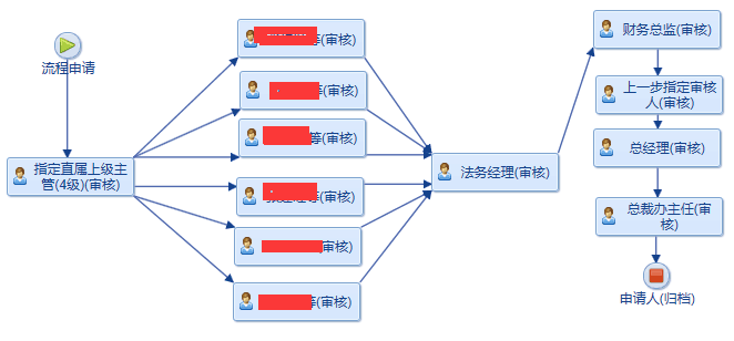

上一步指定审核人那个位置还是应该设置为条件跳转,在财务总监那个节点根据合同类型设置跳转
尽量不要用动态指定审核人
审核人只需关注自身同意或不同意即可
点晴客服 2017-06-06 11:22:29
无需关心下一步是谁审核
zg 2017-06-06 11:22:43
有一步,相关部门会审的,我用指定人,这样是对的吧
点晴客服 2017-06-06 11:24:40
都用条件跳转,先设好多个会审节点,根据不同类型跳转到不同的会审节点
同一个工作流中,支持在不同节点设置多个条件跳转
如果交给用户自己判断,很容易遗漏
