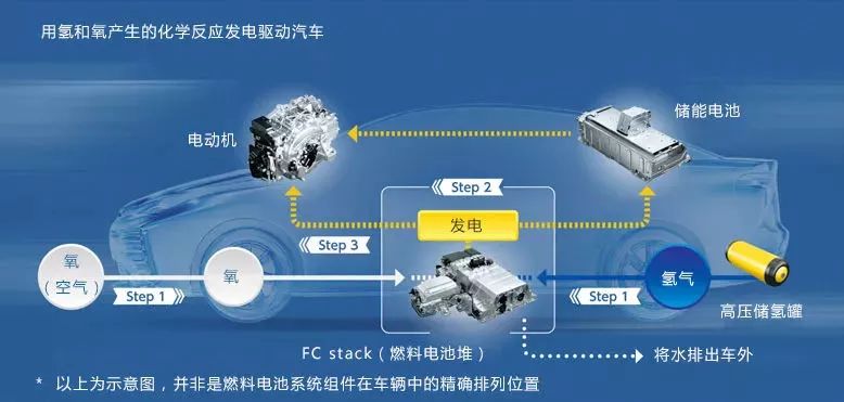

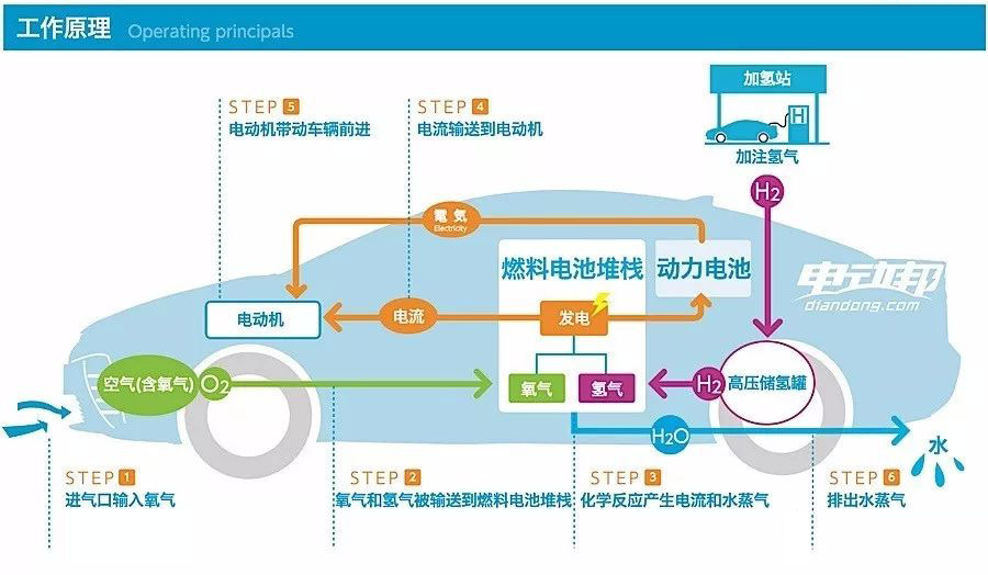

Mirai的工作原理:通过电解水制氢,再把氢气加入车内发生化学反应驱动电机为车提供动力。

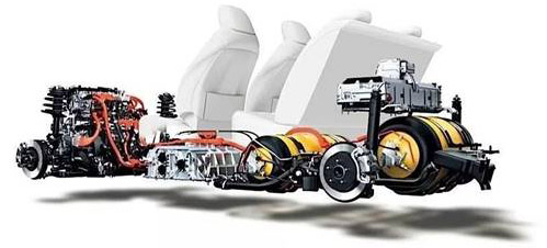

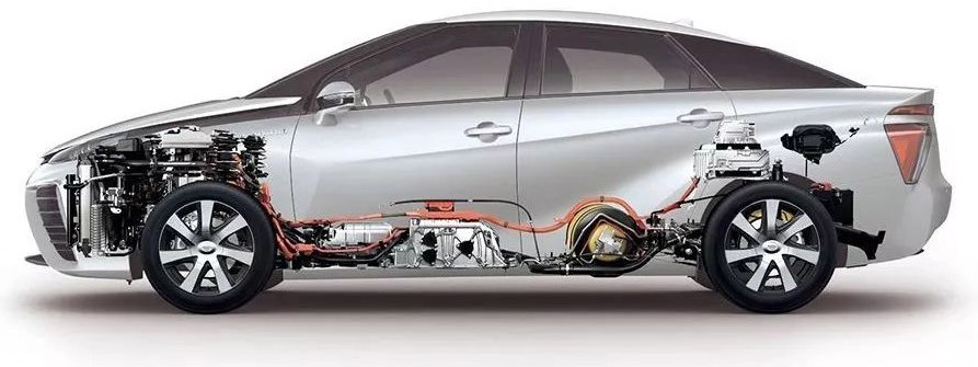

Mirai的动力系统被称作TFSC(Toyota FC Stack),即丰田燃料电池堆栈,是以燃料电池堆栈为核心组件的混合动力系统。TFSC没有传统的汽油发动机,也没有变速器,发动机舱内部是电动机和电动机的控制单元。
丰田Mirai结构图
在驾驶舱底部布置着的燃料电池堆栈是整套系统的核心,本文也将着重点笔墨来对其做出解析。在车身后桥部分放置着一个镍氢动力电池组和前后两个高压储氢罐,没错,没有油箱和大面积的锂离子电池,Mirai唯一需要消耗的“燃料”就是氢气,不用加油也不用充电,加满5公斤氢气就可以连续跑上650公里!
而为什么要在题目中说燃料电池是“宇宙黑科技”呢?那是因为氢元素是宇宙中最丰富的成分,氢元素在地球上储量也是最丰富的,而氢气在燃料电池中跟空气中的氧气结合,排出的唯一“废物”是纯净水!所以氢燃料电池一直被认为是“外星科技”,是最适合宇宙空间站或者宇宙探测器使用的备用能源之一。
丰田Mirai核心结构布置图

燃料电池工作原理
虽然燃料电池名字里面有“燃料”字样,同时氢气也能够跟氧气在一起剧烈燃烧,但在燃料电池却不是利用燃烧来获取能量,而是利用氢气跟氧气化学反应过程中的电荷转移来形成电流的,这一过程最关键的技术就是利用特殊的“电解质薄膜”将氢气拆分,整个过程可以理解成蚊子无法穿过纱窗,但是更小的灰尘却可以……电解质薄膜也是燃料电池领域最难被攻克的技术壁垒。

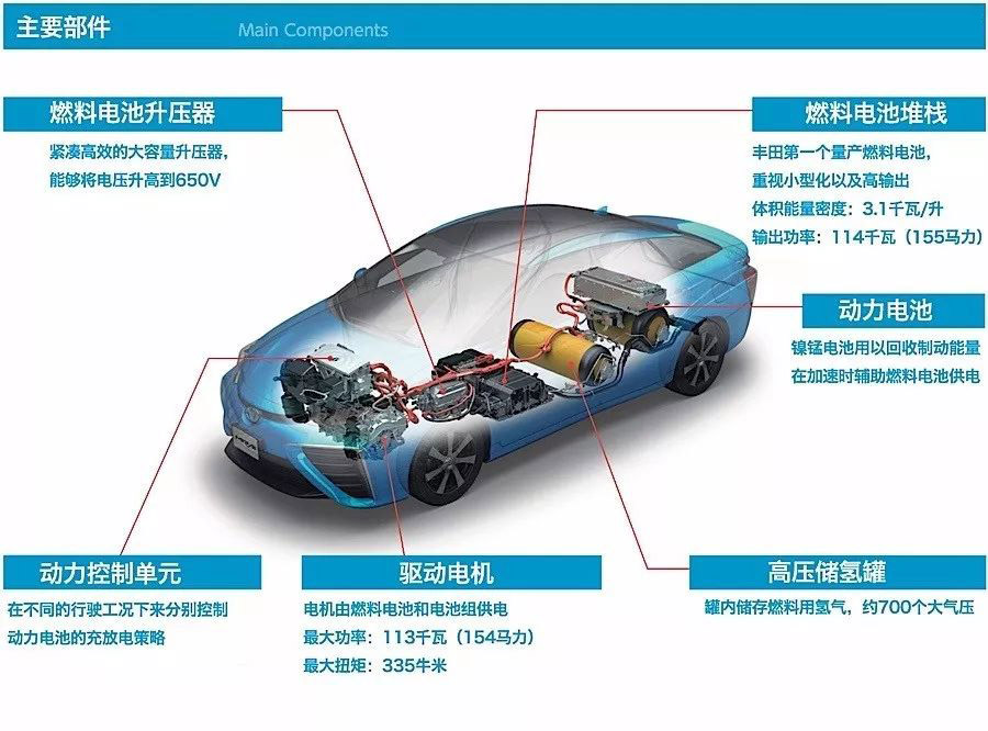

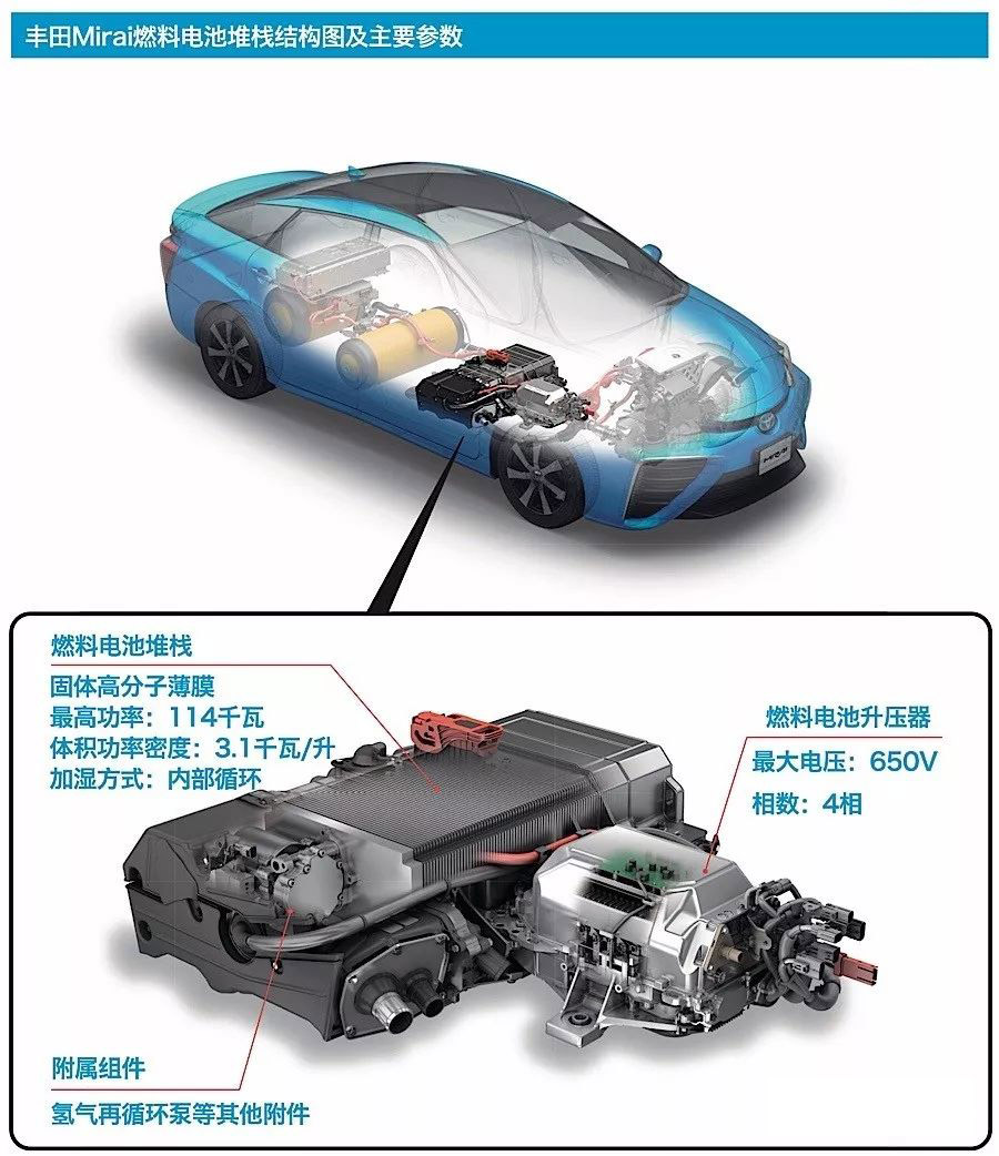

燃料电池堆栈外部细节及主要参数
因为氢分子体积小,可以透过薄膜的微小孔洞游离到对面去,但是在穿越孔洞的过程中,电子被从分子上剥离,只留下带正电的氢质子通过,氢质子被吸引到薄膜另一侧的电极与氧分子结合。电解质薄膜两侧的电极板将氢气拆分成氢离子(正电)和电子、将氧气拆分成氧离子(负电)和电子,电子在电极板之间形成电流,两个氢离子和一个氧离子结合成为纯水,是反应的废物。所以本质来讲,整个运行过程就是发电过程。因此Mirai是纯电动车,燃料电池堆栈代替的就是厚重且充电效率低下的锂离子电池组。

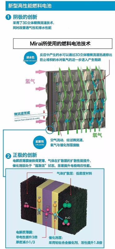

丰田Mirai的燃料电池创新

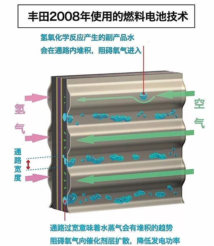

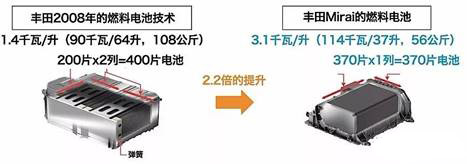

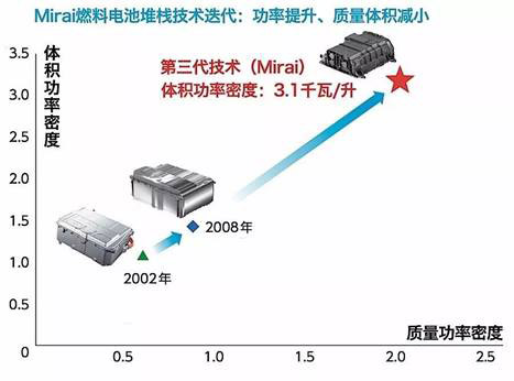

丰田Mirai搭载的燃料电池堆栈是由370片薄片燃料电池组成的,因此被称为“堆栈”,一共可以输出114千瓦的发电功率。此前我们也分析了大众集团的燃料电池技术,结构基本类似。丰田的燃料电池堆栈经历了十几年的技术优化,形成了自己的特色结构,比如3D立体微流道技术,通过更好地排出副产物水,让更多空气流入,有效改善了发电效率。所以整个堆栈的发电效率达到了世界先进水平,达到了3.1千瓦/升,比2008年丰田的技术整整提升了2.2倍。
Mirai燃料电池堆栈技术迭代
由于燃料电池堆栈中每片电池发电的电压大约在0.6V-0.8V之间,整体也不会超过300V电压,所以为了更好驱动电动机,还需要安装一个升压器,将电压提升到650V。

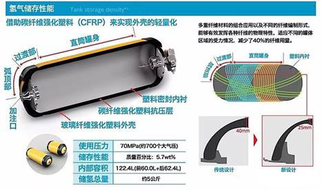

了解氢气物理特性的人都清楚,氢气跟汽油不同,常温下氢气是气体,密度非常低并且非常难液化,常温下更是无法液化,所以氢气要安全储藏和运输并不容易。所以氢气无法像汽油那样直接注入普通油箱里。丰田设计了一大一小两个储氢罐,通过高压的方式尽可能多充入一些氢气。以目前的主流储存技术,丰田选用了70MPa也就是700个大气压的高压储气罐,类似我们常见的“煤气罐”,只不过罐体更厚重。两个储氢罐一共的容量是122.4升,采用700个大气压储存,也只能容纳约5公斤的氢气。所以实际上燃料的重量并不大,反而储氢罐特别笨重。
氢气储存性能
为了在承受700个大气压的前提下仍旧保持行驶安全性,我们可都不希望坐在两个炸弹上面开车吧?所以储氢罐被设计成四层结构,铝合金的罐体内部衬有塑料内胆,外面包裹一层碳纤维强化塑料的保护层,保护层外侧再增加一层玻璃纤维材料的减震保护层,并且每一层的纤维纹路都根据所处罐身位置不同而做了额外的优化,使纤维顺着压力分布的方向,提升保护层的效果。

直接驱动Mirai车轮的电动机功率是113千瓦,峰值扭矩335牛米,基本相当于一辆2.0升自然吸气家轿的动力水平。除了燃料电池堆栈发电之外,Mirai后轴上方布置的1.6千瓦时的镍氢电池组也有着非常重要的作用——动力电池+储能电池。这个电池组基本上跟凯美瑞混动的电池完全一样,在整车负载低的时候可以单独用它供电带动车辆前进,与此同时燃料电池堆栈发出来的电可以给电池充电,用镍氢电池充当一个“缓存”;
燃料电池汽车工作原理
当车辆有更大的动力需求的时候,镍氢电池组很快就会耗光,所以这时候燃料电池堆栈就直接向电动机输电,跟镍氢电池组实现双重供电来满足需求;当车辆减速行驶的时候,电动机转化为发电机来回收动能,电量直接输送到镍氢电池组内储存起来。
