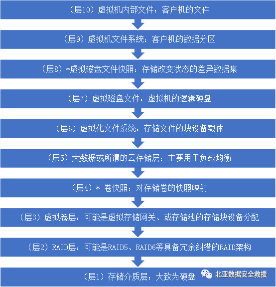

在此大致画一下腾讯云可能用到的存储架构方案。
带*号的是不一定存在的存储链。事实上,这个逻辑肯定不准确,比如有些环节精减或不需要,有些环节有更详细的设计等。但是不是和真实场景一致不重要,重要的是,问题如果出现,总会出现在我列出的项或我没列出的项中(废话),这些项是相互关联的。
我们再重复一下现象:硬盘固件故障(层1故障)导致的文件系统元数据损坏,从而导致部分文件校验出错,导致文件损坏。针对现象,努力从上述10个环节匹配,每一层会有可能出错,导致上述故障吗:
