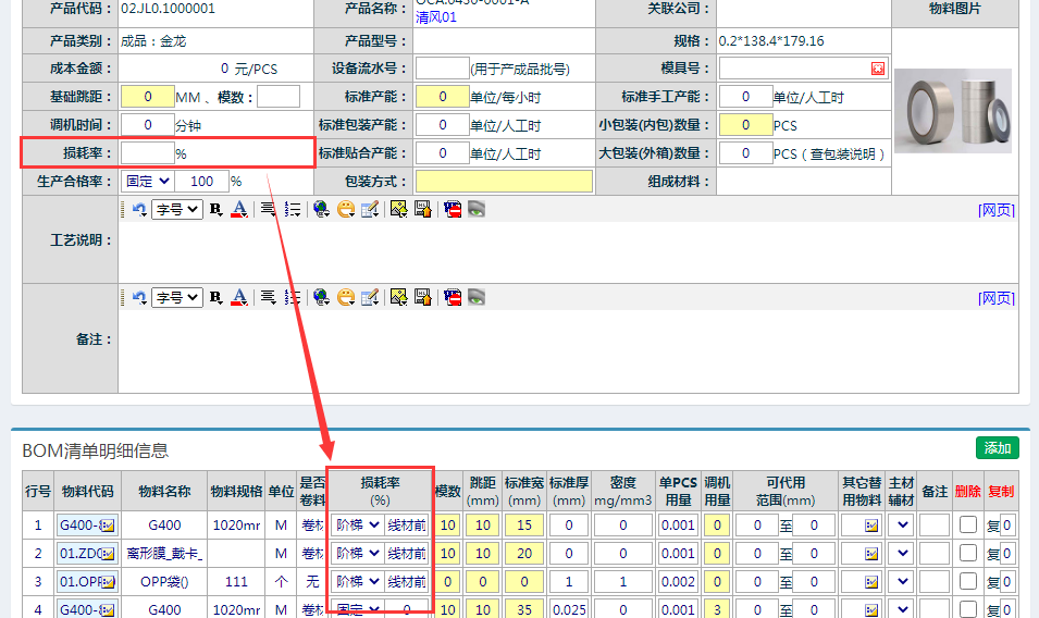

请问BOM表编辑页面上的损耗率和生产合格率分别是什么意思?
2022年7月8日 15:57 本文热度 14908
:请问BOM表编辑页面上的损耗率和生产合格率分别是什么意思?
损耗率是原物料的总体损耗率,下面也可以详细设置各个原物料的详细损耗率;
如果下面的明细原物料不单独设置,那么原物料损耗率统一取上面的损耗率,否则以各个原物料单独设置的损耗率为准。
生产合格率是成品的总体合格率,例如生产了1000个,有10个废品,那么生产合格率为:(1000-10)/1000=99%
