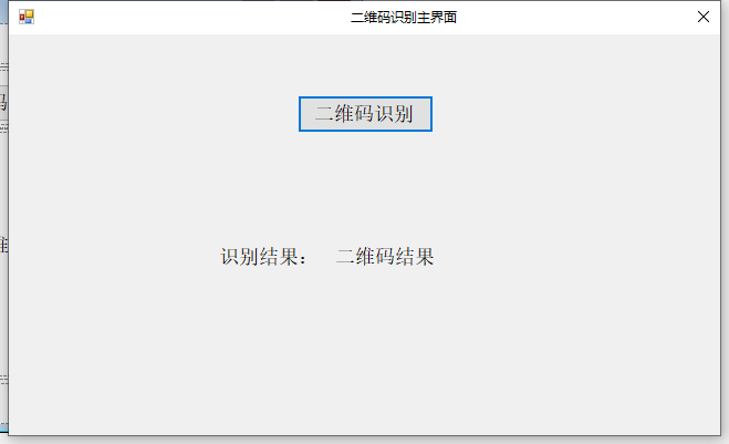

最终界面这样(能看就行):

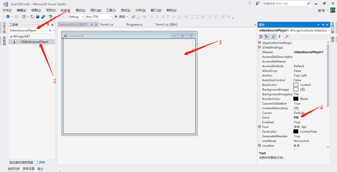

添加一个识别二维码的窗体,命名名称为:CameraQR
将VideoSourcePlayer添加到窗体中,Fill显示:

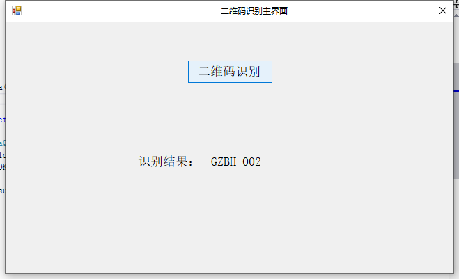

我用的测试二维码是:
最终的别结果为:
