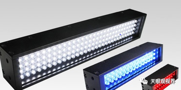

2 条形光源(常规型)
机器视觉光源条形光源LED工业照明检测光源
产品描述
采用铝合金一体成型设计,产品精度高,一致性好;具备良好的散热效果,并有多种灵活的安装方式,便于安装与使用。
产品特点
◆ 尺寸设计灵活
◆ 照射角度可根据检测需求随意调整。
◆ 颜色可根据检测需求搭配,自由组合。
◆ 可选配漫射板,使光线均匀扩散
产品应用领域
■ LCD字符,定位标记
■ 膨胶或伸展胶片破损检测
■ 连接器引脚平整度检测
■ 液晶元件检测

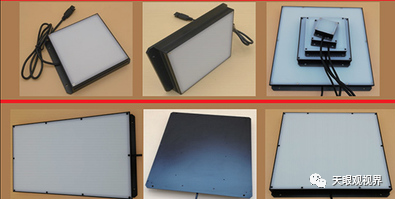

6 面光源(背光源)
产品描述
面光源,LED经光学优化设计后,均布于光源底部,经过特殊扩散材料后在其表面形成一片均匀的照射光。
产品特点
● 具有更好的均匀性
● 光线柔和自然,亮度高
● 可定制多色背光,适用于特殊场合
● 高密度LED分布于光源底部
产品应用领域
◆ 机械零件尺寸测量
◆ 电子元件、IC的外形检测
◆ 胶片污点检测
◆ 透明物体划痕检测

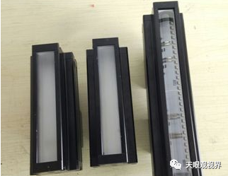

9 侧面道光背光源
机器视觉光源侧面导光背光源工业照明检测光源
产品描述
尺寸自由定制,可以做到较大面积照明,超薄高均匀背光源厚度薄,便于安装,小幅面到大幅面自由定制,多次散射发光 局部和整体均匀性效果佳。
产品特点
◆ 特有的导光材料,多次散射发光
◆ 可减小光线的指向性,成为均匀光线
◆ 超薄设计,大大节省了空间
◆ 可根据颜色和发光面尺寸定制
产品应用领域
◆大面积电路板电元器件检测
◆透视尺寸测量
◆LED坏点检测

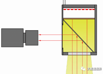

10 同轴光源
机器视觉光源同轴光源工业照明检测LED光源
产品描述
同轴光源主要由高密度LED和分光镜组成。LED发出光经过分光镜后,跟CCD和相机在同一轴线上,可以有效消除图像的重影,适合光洁物体表面划痕的检测。
产品特点
高密度LED阵列,亮度高
可有效消除图像重影
光线均匀
适合范围广泛
产品应用领域
反光物体表面缺陷检测
二维码识别
物体边缘定位
丝印定位
Mark点定位
芯片字符检测
饮料瓶口检测

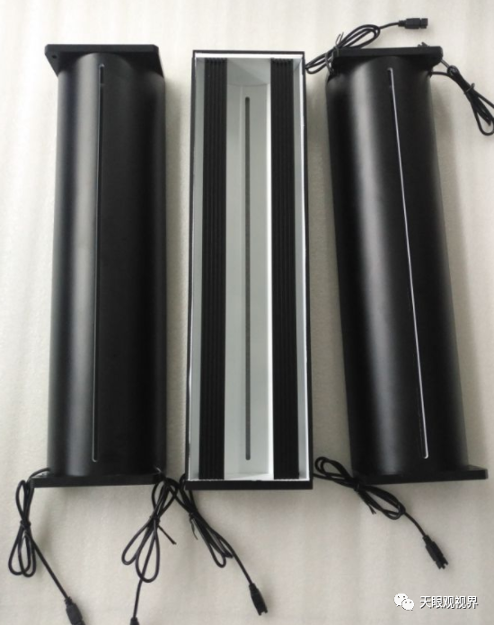

14 线性光源
机器视觉线性光源线性扫面光源工业照明检测线扫光源
产品描述
线光源是由大功率LED阵列而成,设计特殊散热结构,采用特殊圆术透镜而形成窄带光线,提高光线亮度,与线阵相机配套使用。
产品特点
◆ 光源可根据客户需求定制;
◆ 采用高密度LED排布方式与高均匀漫射板结构有效消除高反光表面照明的不均匀问题;
◆ 实现高均匀性,适用于各种流水线连续检测场合;
◆ 采用柱面透镜聚光,超高亮度。
产品应用领域
◆ 布匹检测;
◆ 印刷字符检测;
◆ 玻璃划痕检测;
◆ 标签污点、字符检测;
◆ 苹果手机外壳表面划痕,污点检测;
◆ 茶叶颜色分拣检测;
◆ 钢板检测。

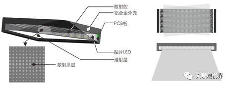

15 圆顶光源
机器视觉光源球积分光源圆顶光源 穹顶光源工业照明光源
产品描述
圆顶光源是一种高均匀性的光源,由高亮度贴片LED发出的光经过球面漫反射后形成均匀的光线。适合检测表面反光、起伏不平的物体。
产品特点
◆ 球面漫反射发光
◆ 漫反射无影光源
◆ 适用于表面起伏、反光物体
◆ 均匀性高
◆ 无影效果好
产品应用领域
> 凹凸不平整、反光表面检测
> 金属、玻璃表面反光较强的物体表面检测
> 易拉罐底部喷码检测
> 食品、药品外观检测
