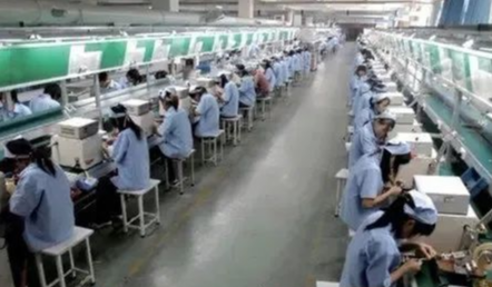

5.“一个流”生产线布局
“一个流”生产方式是指产品在生产过程中尽量实现小批量的轮转,最好是单件的流动。它是减少在制品数量的最好方法,是消除生产线浪费的良策。
6.“U”型布置
在U型布置中,生产线摆放如U型,一条流水线的出口和人口在相同位置,一个加工位置中可能同时包含几个工艺,所以U型布置需要培养多能工。它减少了步行浪费和工位数,从而缩短周期、提高效率,同时也减少了操作工,降低了成本等。
