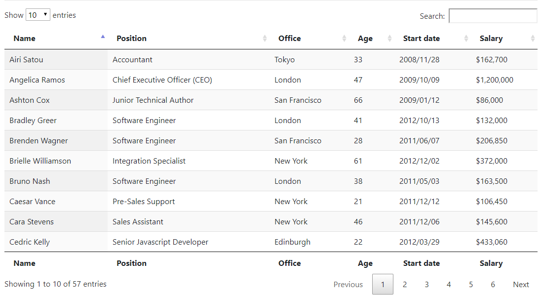

基本使用
需要用到的JS和CSS文件位于项目代码下的media目录中,需要将这个目录中的对应文件放入你的项目里,这一步不赘述
  1. 引入CSS/JS文件,由于Datatables是基于Jquery的,所以要先引入Jquery,这里我们都直接引入CDN的地址
<!-- 加载 Jquery --><script src="https://code.jquery.com/jquery-3.2.1.min.js"></script><!-- 加载 Datatables --><link href="https://cdn.datatables.net/1.10.19/css/jquery.dataTables.min.css" rel="stylesheet" /><script src="https://cdn.datatables.net/1.10.19/js/jquery.dataTables.min.js"></script>
  1. 初始化Datatables
<table id="myTable" class="display" style="width:100%">    <thead>
        <tr>
            <th>Name</th>
            <th>Position</th>
            <th>Office</th>
            <th>Age</th>
            <th>Start date</th>
            <th>Salary</th>
        </tr>
    </thead>
    <tbody>
        <tr>
            <td>Ops Coffee</td>
            <td>System Architect</td>
            <td>Edinburgh</td>
            <td>18</td>
            <td>2011/04/25</td>
            <td>$320,800</td>
        </tr>
        <!-- 中间省略一些tr数据 -->
        <tr>
            <td>Donna Snider</td>
            <td>Customer Support</td>
            <td>New York</td>
            <td>27</td>
            <td>2011/01/25</td>
            <td>$112,000</td>
        </tr>
    </tbody>
    <tfoot>
        <tr>
            <th>Name</th>
            <th>Position</th>
            <th>Office</th>
            <th>Age</th>
            <th>Start date</th>
            <th>Salary</th>
        </tr>
    </tfoot></table>
$(document).ready( function () {
    $('#myTable').DataTable();
  1. 完成以上两步可以看到页面效果如下

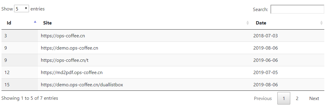

从数组中获取
<table id="myTable-x" class="display" style="width:100%"></table>
$(document).ready(function() {    var dataSet = [
      ["3","https://ops-coffee.cn","2018-07-03"],
      ["9","https://demo.ops-coffee.cn", "2019-08-06"],
    $('#myTable-x').DataTable({        "data": dataSet,        "columns": [
          { title: "Id" },
          { title: "Site" },
          { title: "Date" },
data: 指定数组
columns: 配置每一列的title
注意:从数组中获取数据一定要有表头,如果没有则可能会报下边的错:
Uncaught TypeError: Cannot read property 'aDataSort' of undefined
解决方法就是datatables添加columns配置,或者写上table的thead

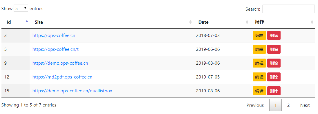

当然也可以通过columns在表格末尾添加一列以实现编辑、删除的按钮展示
"columns": [
    {"data": "id", "title":"Id"},
    {        "data": "site",
        "title":"Site",        "render": function (data, type, row) {          return '<a href='+data+' target="_blank">'+data+'</a>'
    {"data": "date", "title":"Date"},
      "data": "id",      "title": "操作",      "render": function (data, type, row) {        return '<a href="#update/'+row.id+'/" class="btn btn-warning btn-sm">编辑</a> ' +               '<a href="#delete/'+row.id+'/" class="btn btn-danger btn-sm">删除</a>'
最终呈现结果如下图

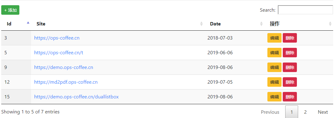

Dom操作
如果我不需要datatables显示左上角的每页显示条数信息,而要换成一个添加按钮改怎么做呢?这里可以借助datatables的dom来实现
默认情况下表格都会有左上角的每页显示条数、右上角的搜索、左下角的表格信息、右下角的分页、中间的数据加载等待以及表格本身,这些都是datatables的DOM,它们实际上就是一个div包裹起来的select、input之类的html标签,datatables中的每个DOM都与一个字母相对应,他们的对应关系如下:
l: length,代表左上角的每页显示条数控件
f: filtering,代表右上角的搜索控件
t: table,代表表格本身
i: information,代表左下角的表格信息控件
p: pagination,代表右下角的分页控件
r: processing,代表中间数据加载等待提示控件
这些控件在datatables里可以通过配置dom来控制他们的显示位置,以及是否显示,默认的显示顺序是lfrtip
$('#myTable-x').dataTable({    "dom": 'lfrtip'})
你如果不想显示某个控件,可以通过去掉dom配置项里对应的字母实现,同时Datatables支持四个自定义的标签,通过这四个标签可以方便的来修改DOM的展示
< > 尖括号就代表html里的div
<"class"> 代表了添加了class的div
<"#id"> 代表了添加了id的div
<"#id.class"> 代表添加了id和class的div
我们想把右上角的每页显示条数控件换成添加按钮的话可以这样写
$('#myTable-x').dataTable({    "dom": '<"#add-btn.toolbar">frtip'})
$("#add-btn.toolbar").html(  '<button href="#add" class="btn btn-success btn-sm"> + 添加</button>')
遇到样式问题,需要添加css
<style type="text/css">
  .toolbar {float:left}</style>
这样就完美实现了

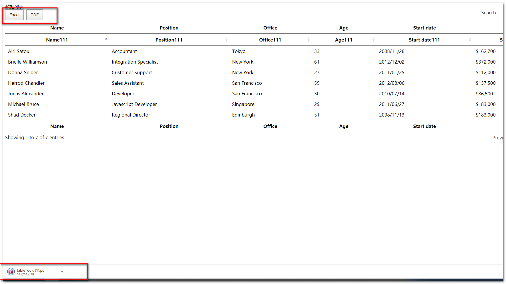

导出
https://datatables.net/download 官方下载

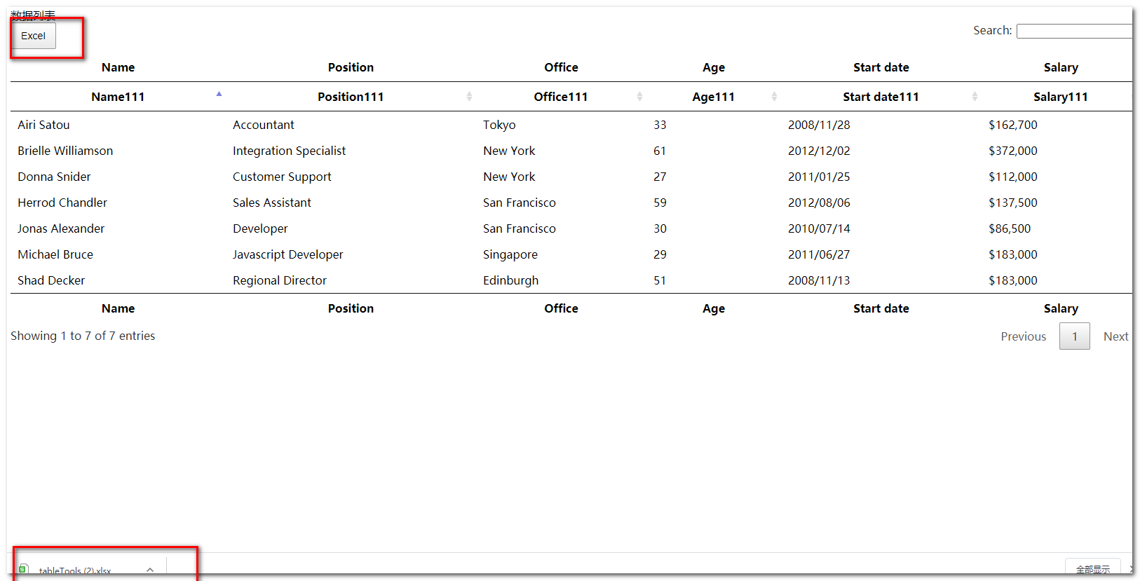

导出Excel
<!DOCTYPE html><html lang="en"><head>
    <meta charset="UTF-8">
    <title>tableTools</title>
    <!-- jQuery -->
    <script type="text/javascript" charset="utf8" src="http://code.jquery.com/jquery-1.10.2.min.js"></script>
    <!--datatables 的样式和导出excel的js-->
    <link rel="stylesheet" type="text/css" href="https://cdn.datatables.net/v/dt/jszip-2.5.0/dt-1.10.21/b-1.6.2/b-flash-1.6.2/b-html5-1.6.2/datatables.min.css"/>
    <script type="text/javascript" src="https://cdn.datatables.net/v/dt/jszip-2.5.0/dt-1.10.21/b-1.6.2/b-flash-1.6.2/b-html5-1.6.2/datatables.min.js"></script>
    <script>
        $(document).ready(function () {
            $('#myTable').DataTable({                dom: 'Bfrtip',                buttons: [                    'excelHtml5',
        });    </script></head><body><div class="col-md-12 col-sm-12">

运行结果

    <script>
            $('#myTable').DataTable({                dom: 'Bfrtip',                buttons: [                    'excelHtml5',                    'pdfHtml5',

运行效果
导出按钮的配置
例:
dom: 'Bfrtip',buttons: [
{    //按钮    extend: "copy",    //按钮名称    text: '复制',    //按钮的class名称
    className : 'export-btn'},
{    extend: "excelHtml5",    text: '导出excel',
{    extend: "copy",    text: '导出pdf',
    },    //'copy', 'excelHtml5','pdfHtml5'],
