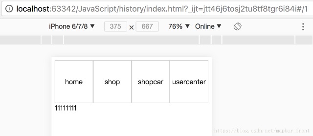

vue、react在路由的实现上,都有基于hash的路由。那么如何使用原生来实现呢?
比如类似下面这样的路由:
hashchange事件是实现路由的核心
hash实现路由的时候,最本质的原理就是hash值的变化,会引发一个hashchange事件,可以根据这个hash值的变化,加载不同的DOM。

//基本实现
var mount = document.getElementById('root');
var list = document.getElementsByClassName('route');
for(var i = 0; i < list.length; i++){
    list[i].onclick = (function(i){
        return function(){
            //console.log(window.location,i);
            window.location.hash=`/${i}`;
    })(i)
window.addEventListener('hashchange',function(e){
     console.log(e.newURL.split('#')[1]);
     var path = e.newURL.split('#')[1];
     var item = routes.find(function(item){
         return item.path == path;
     mount.innerHTML = item.template;
