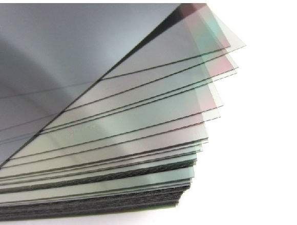

偏光片
偏光片(PolarizingFilm)的全称应该是偏振光片。液晶显示器的成像必须依靠偏振光。偏光片的主要作用就是使不具偏极性的自然光变成产生偏极化,转变成偏极光,加上液晶分子扭转特性,达到控制光线的通过与否,从而提高透光率和视角范围,形成防眩等功能。
偏光片可广泛应用于现代的液晶显示产品:液晶电视、笔记本电脑、手机、PDA、电子词典、MP3、仪器仪表、投影仪等,也可用于时尚偏光眼镜。其中,LCD的应用是拉动偏光片产业发展的主要力量。

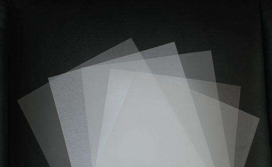

扩散膜
扩散膜为TFT-LCD背光模块中之关键零组件,能够为液晶显示器提供一个均匀的面光源,一般传统的扩散膜主要是在扩散膜基材中,加入一颗颗的化学颗粒,作为散射粒子,而现有之扩散板其微粒子分散在树脂层间,所以光线在经过扩散层时,会不断于2个折射率相异的介质中穿过,故光线就会发生许多折射、反射与散射的现象,如此便造成了光学扩散的效果。
