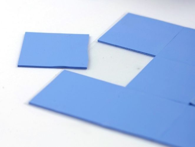

导热硅胶片的定义
导热硅胶片是以硅胶为基材,添加导热粉、阻燃剂等各种辅材,通过特殊工艺合成的一种导热介质材料。业内人士也称之为做导热硅胶垫、硅胶导热片等。

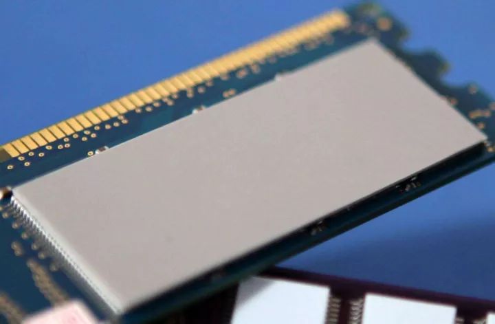

1)导热硅胶片只起到导热作用,在发热体与散热器件之间形成良好的导热通路,与散热片,结构固定件(风扇)等一起组成散热模组;
2)导热硅胶片的最主要目的是减少热源表面与散热器件接触面之间产生的接触热阻;
3)导热硅胶片可以很好的填充接触面的间隙,将空气挤出接触面,空气是热的不良导体,会严重阻碍热量在接触面之间的传递;有了导热硅胶片的补充,可以使接触面更好的充分接触,真正做到面对面的接触,在温度上的反应可以达到尽量小的温差。
