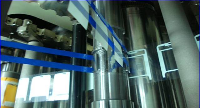

①圆刀成型工艺
发扬圆刀成型自动去废优势,将产品废料用凸轮提取,以减少产品在包装段手工撕边料之工的浪费。

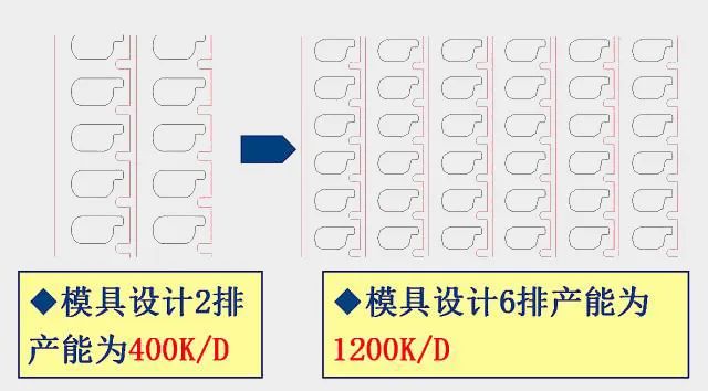

②设计多排产品模
