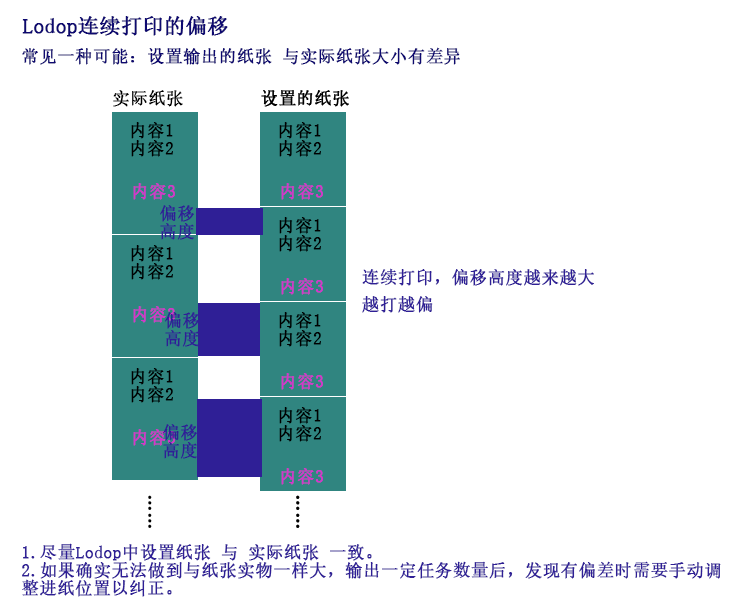

通常进行打印开发,为了避免浪费纸张,会用虚拟打印机效果作为依据,虚拟打印机连续打印多少张都没问题,但有时会发生在实际打印机中,内容会逐渐偏移的情况,刚开始偏移很小不明显,大批量的打印超多之后偏移会越来越明显。
这种情况通常是由于 程序里设置的纸张和实际纸张有差异引起的,表现为连续打印越往后的偏移越大偏移不断累积。
程序自定义纸张与实际纸张微小差异导致连续打印偏移,偏移越来越大,如何测量纸张,纠正位置:
解决方法:
多数套打业务的票据是连续纸,纸张高度决定走纸的距离,对连续打印影响很大,尽量测量准确的纸张高度大小,纸张之间有撕纸的间隙,可以若干张一起测量,取平均值,这样稍微准确一些。
设置输出的纸张 与实际纸张大小有差异,如果确实无法做到与纸张实物一样大,输出一定任务数量后,发现有偏差时需要手动调整进纸位置以纠正。
此外,如果打印机本身列表有这个纸张,可以用打印机本身的纸张,这样可以避免单位换算引起的微小差值。
