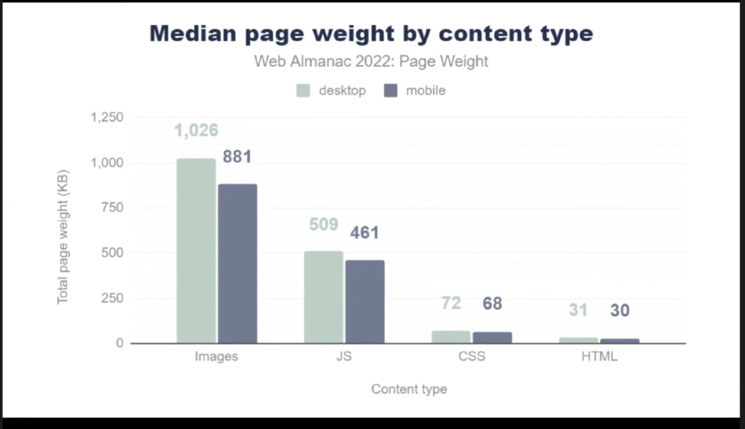

首先,他给开发人员展示了一组统计图数据,图中显示了按内容类型划分的网页权重的中位数,很明显,除了意料之中的图片之外,让网页变得十分“沉重”的罪魁祸首便是Javascript。
按内容类型划分的页面权重显示了 Javascript 在增加页面重量方面的影响。

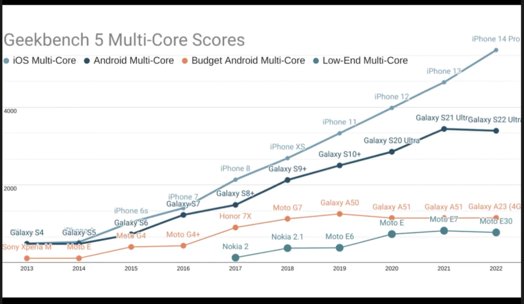

不同高端低端设备的多核跑分
而且,高端设备和低端设备之间处理能力的差异,也存在越来越明显的差距。2022 年的低端设备市场在处理能力方面与 2014 年的高级设备类似,因此 iPhone 6s 本质上就像拥有 Moto E 30。

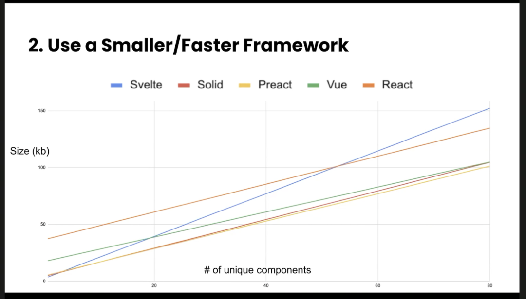

Carniato 采用了一种有趣的方法来比较框架。他在开始时查看了它们的大小,然后随着更多组件添加到框架中。结果令人惊讶,因为快速框架不一定保持快速。
Javascript 框架速度
“是的,你的基线 [...] 开始较小,但实际上一旦编写代码情况就变了,”他说。“因此,在某个时刻,这些组件会构成更大的一块。”
有些框架一开始很小,但随着组件的添加,框架开始相互接近。他以 Svelte 为例。“例如,Svelte 从最小的开始;当你拥有 80 个独特的组件时,它实际上比 React 和其他所有组件都大,”他说。
“所以大多数框架实际上在规模上非常相似,事实上,你可以看到最上面的那条线,那就是在开头的React——它有相同的斜率。”

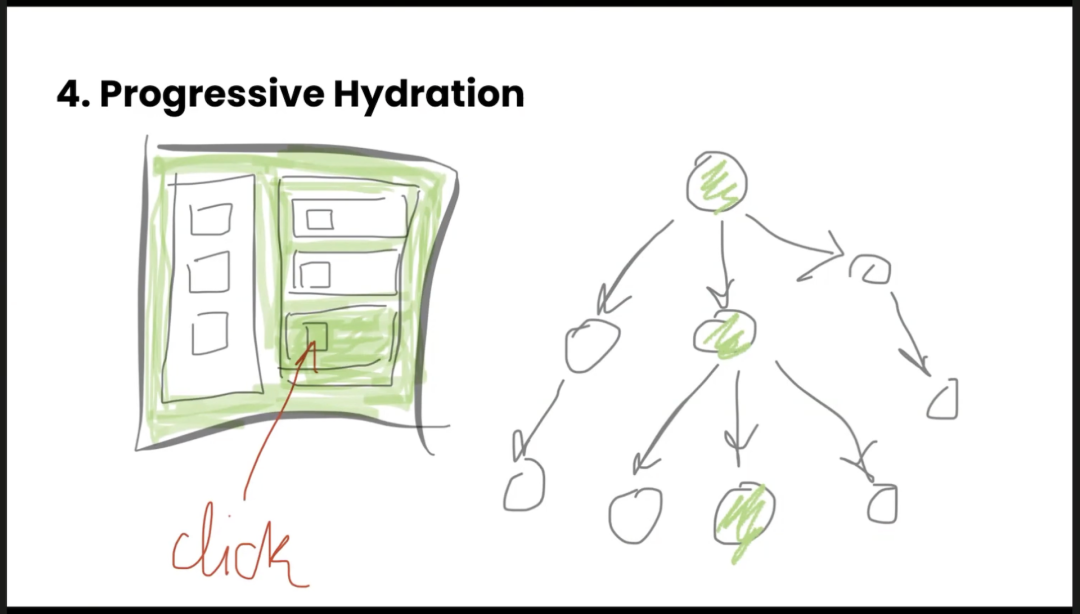

4.渐进式水合(Progressive Hydration)
他说,渐进式水合背后的想法是,页面根据需要进行水合。当有人点击文档时,开发人员可以提前将一些事件处理程序附加到文档,然后用它来做一些聪明的事情。他补充说,有时这被称为选择性水合。
渐进式补水合 绘制:Dan Abramov
Twitter上一位专家Dan Abramov为 Carniato 绘制了上图,试图展示如果 React 还没有完全水合,并且有人点击不同的分支(可能不是 React当前正在加载或水合的分支)会发生什么,那么它就会足够聪明地摆脱它正在做的事情,然后优先考虑被点击的那个分支。
“它仍然必须从父节点到子节点,但你可以给中间节点做水合,而不是绕过去;对我来说,无阻塞在这种情况下非常好,”Carniato 说道。
但事情也不是绝对的,你可能不会注意到,有时这也会导致总时间更长,另外,你会发现,后台中的CPU会嘎嘎作响,可能会在一定程度上影响体验。
