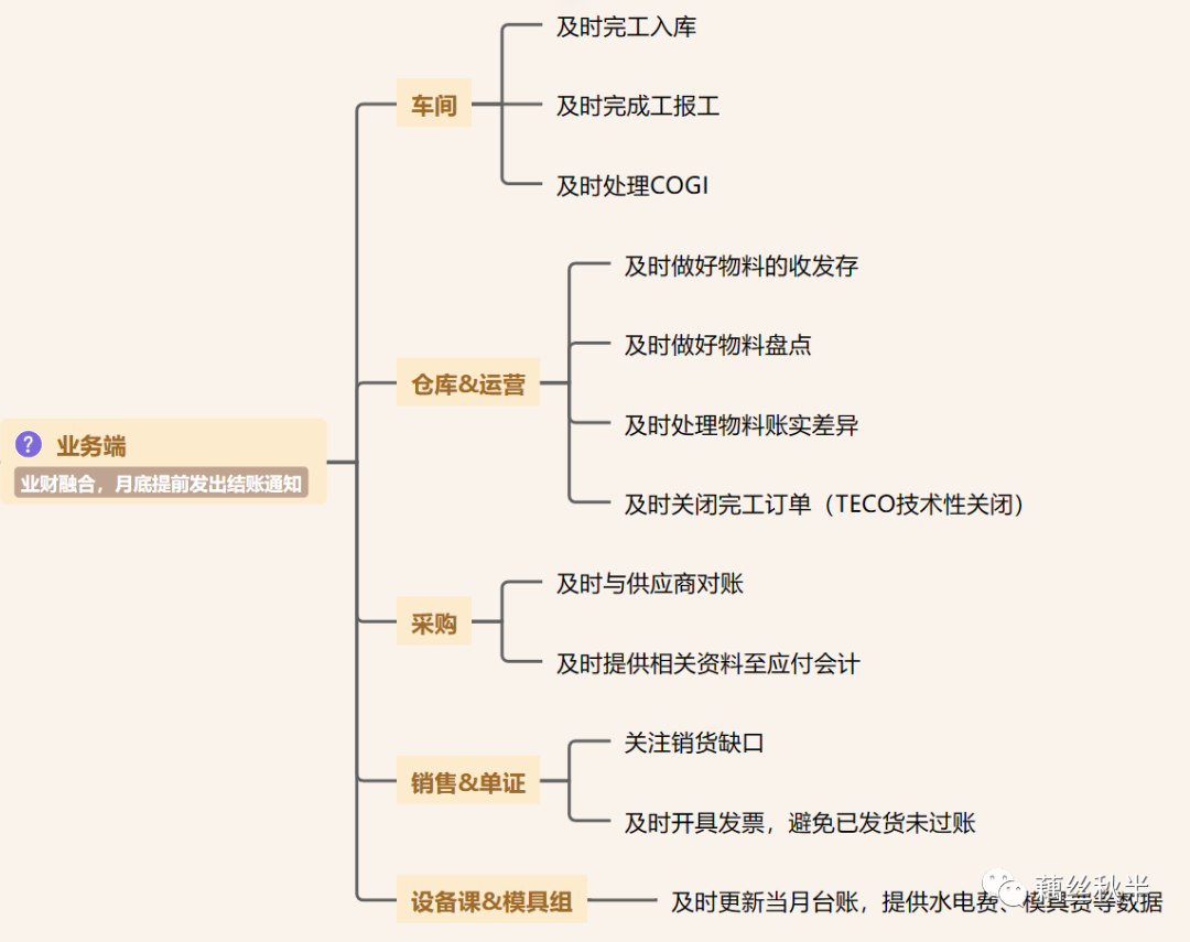

一、业务端
成本月结不仅涉及财务,而且涉及业务。一般在20号左右,通知相关部门及时处理当月事项。车间及时完工入库、仓库及时做好物料收发存及盘点、采购及时与供应商对账、单证及时开具发票、人事及时提供出勤数据、设备及时提供水电数据等。

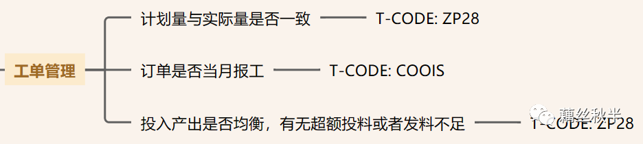

四是工单管理。注意查看报工数量是否准确,是否及时报工入库,投入产出是否均衡,有无超额投料或者发料不足。
