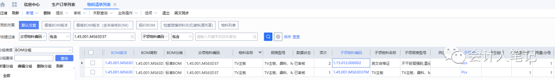

一、BOM:产品物料清单
BOM,即Bill of Material,是产品的物料清单。它是维护在系统中的生产工艺模块,简而言之,就是成品所需的零件清单。在制造业中,BOM是一个关键的资源,用于描述产品所需的原材料、零部件以及它们的数量和顺序。
BOM的主要作用是确保生产过程中所需的物料齐全,并按照正确的顺序和数量进行生产。它为生产计划者提供了明确的生产路线和物料需求,从而有助于保证生产的顺利进行。

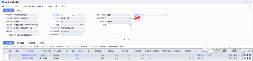

二、工单需领用量:根据BOM和工单计划计算的需求量
工单需领用量是指在生产管理模块中,根据BOM清单和工单的计划生产量计算得来的各个零件的需求数。具体的取数逻辑是:建立一个工单时,工单会根据成品的BOM清单展开,用“BOM材料用量×工单计划完工数量”计算每个材料、半成品的需领用量。
工单需领用量的计算是为了确保生产计划的顺利进行。通过根据BOM和生产计划计算各个零件的需求量,我们可以提前准备所需的物料,并确保在生产过程中物料能够及时供应,以满足生产进度的要求。

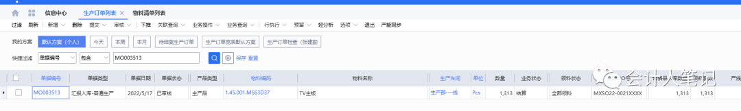

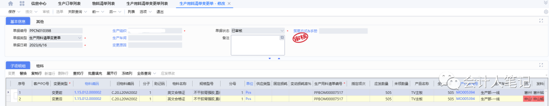

以1.45.001.MS63D37主板的制造为例:
假设此款主板的BOM是“1.45.001.MS63D37M主板+1.15.012.000002英文合格证1PCS”。
如果我们要生产1313片不带M的主板,那么根据BOM,我们需要1313片带M的主板和1313片英文合格证。这是BOM的静态需求。
然而,在实际生产过程中,可能会出现一些变动。比如,这个英文合格证实际上是ML投料,HM是没有库存的,PMC投料错误,就要做生产用料清单变更单。
