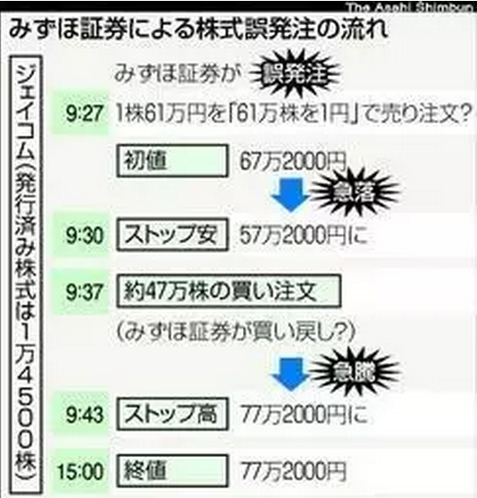

这天,是日本公司J-Com首次公开上市(IPO)的日子。上午9:27,距离开盘还有几分钟。田中君接到一位客户的委托:“以61万日元的价格,卖出1股J-Com的股票”。田中君接到委托后,在瑞穗证券的交易终端上,错误地输入了“以每股1日元的价格,卖出61万股”。

这时盘口交易已经开始。这个巨大的卖单首先将开盘价定在了67.2万日元,然后又依次将所有买单成交,最终将J-Com的股价钉死在跌停价57.2万日元上。(与天朝不同,日本的涨跌停价并不是严格的按照10%来计算,而是根据开盘价确定出一个整数的价格范围)

没有办法,瑞穗证券只好发出了反向买入的决定,开始和其他人一起抢购筹码。这样一来,J-Com的股价又被拉高到涨停价77.2万日元,一直持续到当天的交易结束。在当天的交易中,瑞穗证券一共损失了约270亿日元。

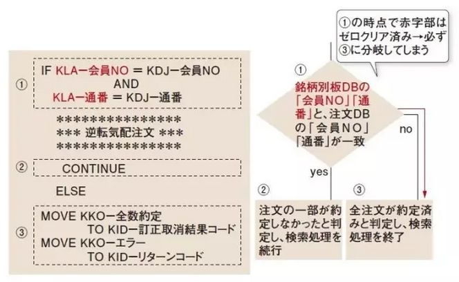

对于这个案件,事实已经很清楚了:由于交易所的系统bug,在特定的条件下,会发生不能撤单的现象。经过详查得知,这个bug是富士通的技术人员在2000年某次程序修改时,不小心埋进去的。
本来,程序修改后必须经过严格的回归测试,来验证对其他业务流程有没有影响。可是不仅富士通忽略了这个测试,东京证券交易所在系统验收测试(UAT)的时候,也疏忽了这方面的内容。结果,炸弹在这个时间点被引爆了。(下图是包含了bug的cobol代码)
