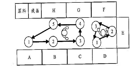

孤岛型布局把生产线分割成一个个单独的工作单元,其缺陷在于单元与单元之间互相隔离,无法互相协助。

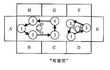

避免鸟笼型布局
鸟笼型布局往往没有考虑到物流、人流顺畅的结果,这种布局错误的用机器设备或者工作台把作业员围在中间,使得物流不顺畅,在制品增加,单元与单元之间的相互支援也变得几乎不可能。

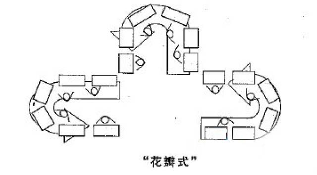

花瓣型布局
花瓣型布局是由多个单元共同组成,是按照“两个遵守、两个回避”原则进行布局的结果。这种布局有助于提高单元间的互相协助,从而提高生产线平衡率。花瓣式布局是进行“互助协作”的必要条件。
互助作业就好像运动场上的接力赛一样,在交接区,实力强的选手可以适当的弥补实力弱的选手。在工作中也是一样,单元之间的作业员也要把产品像接力棒一样去传递。
如果前单元的作业员耽误了时间,后单元的作业员就帮助前单元从机器上卸下产品。这种做法,显然依靠“花瓣式”布局为前提。

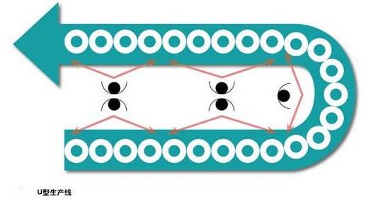

为了实现上面的目标,最好的方法就是要将设备布局成“U”型,实现“一个流”的生产。“一个流(One—Piece Flow)”生产方式是指产品在生产过程中尽量实现小批量的轮转,最好是单件的流动。
它是减少在制品数量的最好方法,是消除生产线浪费的良策。它的基础是要使加工生产线像流水装配线一样流水化,但要牺牲非瓶颈工序设备的利用率,因此要尽量平衡生产线,减少设备的产能损失。
07
“U”型布置
车间流水线布置一般归纳为如下两种:传统“一”字型生产线布置(即按加工顺序排列设备)和u型布置。
随着精益生产思想的推广,传统生产线越来越多地被U型生产线所代替,因为传统生产线布置有如下缺点:一个人操作多台设备时将存在“步行的浪费”,增加了劳动强度,同时也不能实现人员的柔性化调整。
而在U型布置中,生产线摆放如U型,一条流水线的出口和人口在相同位置,一个加工位置中可能同时包含几个工艺,所以U型布置需要培养多能工。它减少了步行浪费和工位数,从而缩短周期、提高效率,同时也减少了操作工,降低了成本等。
