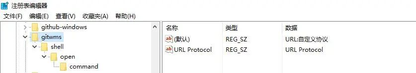

    (8) 选中command项,右侧列表中双击默认这一行,在数据数值这一项中输入 "D:\Print.exe" "%1"  , 注意这里的 引号是要的,前面是程序的绝对路径,后面暂且固定吧【还未完全弄懂】

    注册表添加之后的结构如上图
