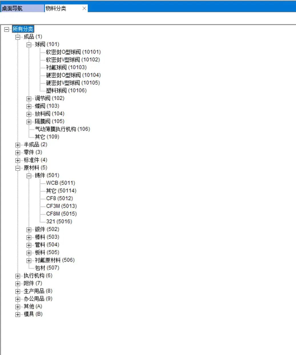

2、没有分类
分类的好处是方便后续使用,可以按分类进行统计、查询:
物料分类中的一级分类最好经过各部门协商讨论,因为每个部门对一级分类有各自的要求,比如财务从财务核算的角度考虑,仓库从物品的用途考虑。

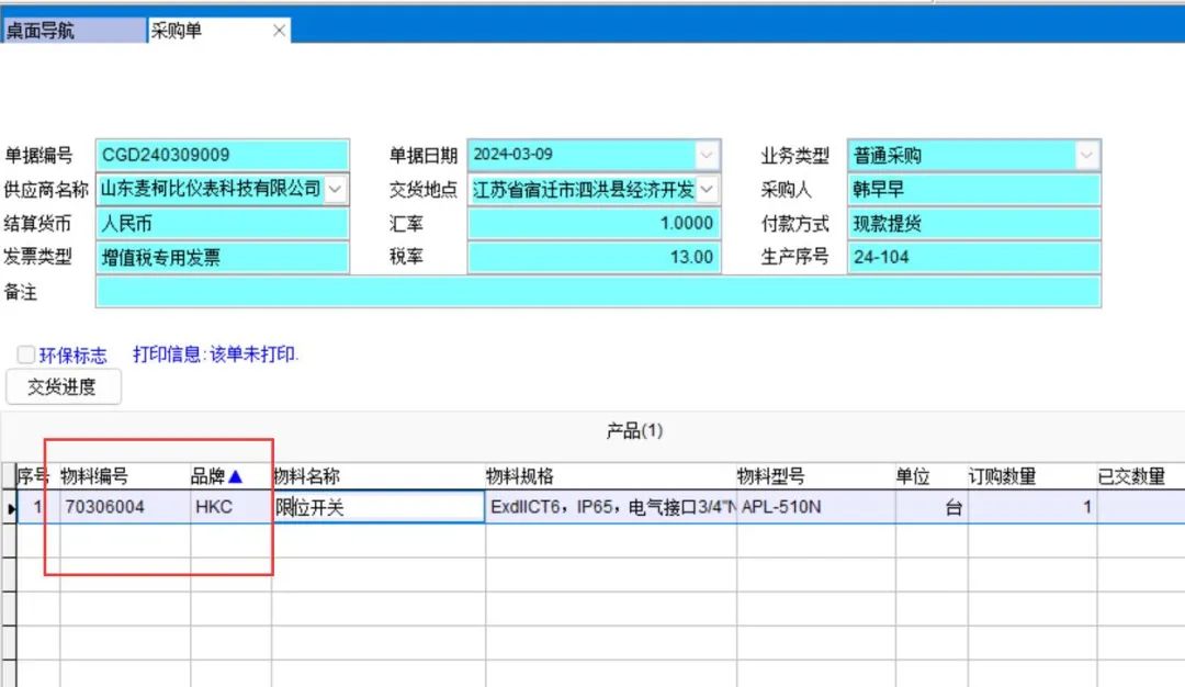

有些企业编码时会把供应商信息编入到物料编码中,优点是避免用错料,缺点是这个物料有10家供应商就有10个编码,而且后期维护成本很高,新增加一个供应商就要增加很多物料编码。
解决对策:使用物料编码+品牌来区分,10个供应商也只有一个物料编码。

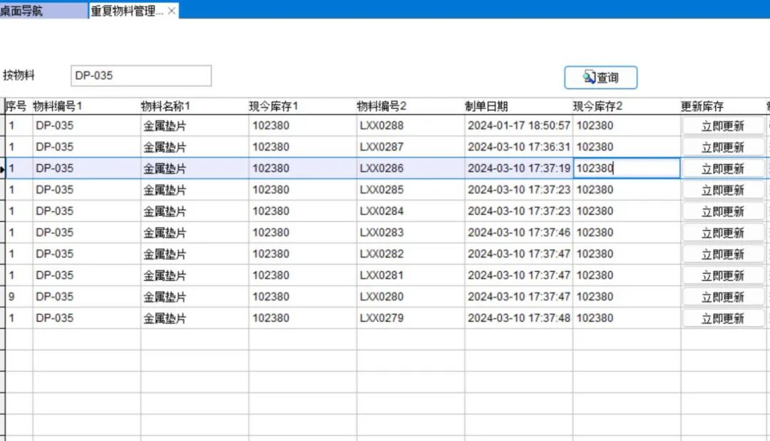

在特殊情况下也允许一物多码的存在,比如客供料。假设我方有来料加工业务,即客户提供物料,我方负责加工。同一个物料10家客户提供就会产生10个编码,这个没法像供应商那样编码+供应商,因为这个编码是客户给的编码。
这里有个前提条件:这10家客户提供的物料是同一个物料,是可以放在一起混合使用的。并且任何一个料号库存发生变化后,其余9个料号库存也要保持一致!如果有企业存在这种情况的,我们的解决办法如下:
一、在重复物料管理表中建立这10个物料的信息,并更新库存与物料编号1库存一致。
二、任用何一个料号做了出入库,其余料号都会自动做个库存调整单使库存始终保持一致。

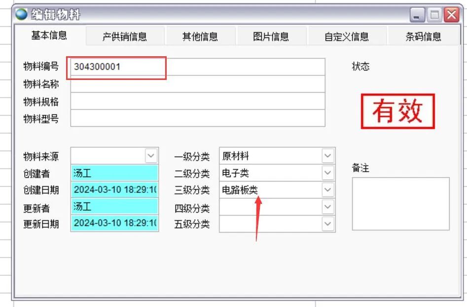

现在主流的都倾向于纯数字编码,有意义的编码的确有利于记忆,但是对编码员的要求很高,后期的维护成本很高。编码就像人的身份证,除了自己记得其他人不会记得你的身份证号的,也不会通过身份证号去看你是哪里人虽然通过身份证号能看出你所在地区。我们通常会通过分类、名称、规格型号等信息来查询物料的。否则还需要一个巨大的对照表来解释每个字母的意义。企业管理是把问题简单化而不是搞得更复杂。
现在物料的生命周期也很短,纯数字编码几秒就能完成一个编码,如下图所示,只要选择分类即可自动产生编码。

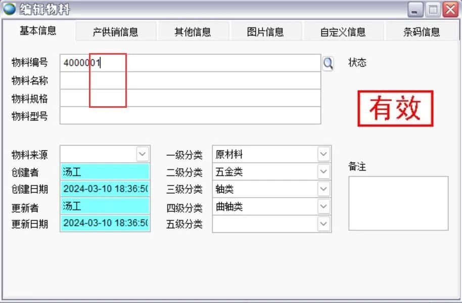

5、没有扩展性
当初编码的时候没有考虑太长远,导致新的料号不能按已有的规则增加。比如4 00 00 01,四级分类01只有2位数,最多99个物料现在不够用了。
解决对策:制定编码规则时对各种情况一一举例说明,大类尽量合并,种类区分明确,小类尽量细分。流水号可以多留几位,编码长一点不会影响使用效率的,笔者建议对于有几千个物料的企业,编码长度8~10位比较适合,另外编码长度最好统一。不要出现成品编码长度是7位,原材料编码长度是10,查询出来有长有短的很难看。
