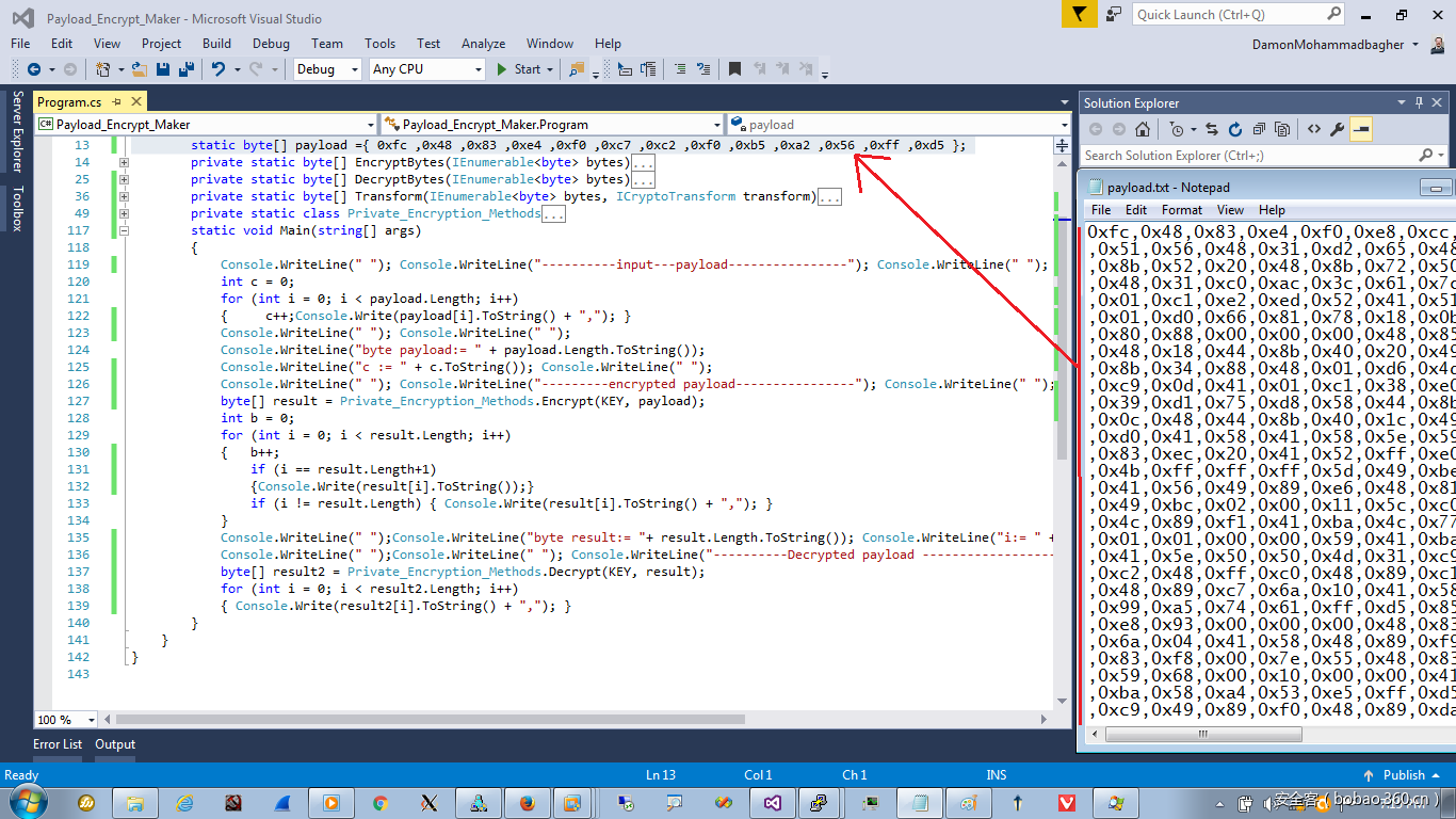

步骤2:
你应该使用“异或(XOR)”算法或其他加密算法,至少完成一次载荷加密。
比如,我写了个简单的C#应用,使用加密算法来完成加密,类似的源码还有非常多,我们不用担心代码源。
如上图所示,我使用VS.NET 2015来开发C#代码,但所有版本的VS.NET都支持这一代码。
上图中,你会发现一个名为payload.txt的文本文件,这个文件就是我在步骤1中使用msfvenom工具生成的载荷。
在步骤2中,你应该使用payload.txt文件中的内容替换代码中的载荷变量{0xfc , ….}。

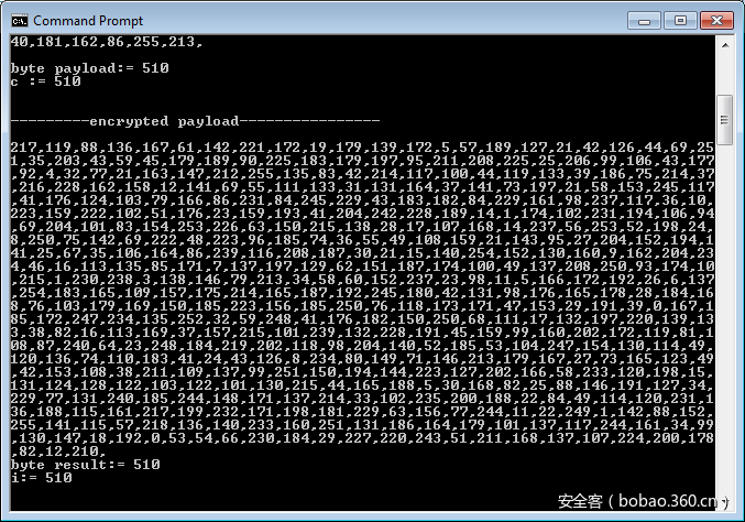

程序的输出如下图所示,加密后的载荷也会一同输出。
如上图所示,我们的加密载荷开头为“217,119,88….,82,12,210”。现在我们手头上已经有一个加密载荷,你可以在backdoor.exe文件中放心使用这个载荷,因为反病毒软件无法检测这种载荷,只有你掌握了加密或解密载荷的密钥。

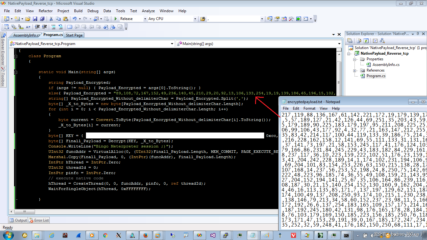

现在我们需要一段C#代码来在目标主机上执行这段加密载荷。
如下图所示,我使用这一段C#代码来执行加密后的载荷,在源码中,我们需要将Payload_Encrypted变量替换为步骤3中生成的加密后的载荷,此外,我们需要将KEY值替换为步骤2中使用的那个密钥值。
请注意:你在步骤2以及步骤4中使用的KEY值应该一致,因为加密密钥以及解密密钥是同一个密钥。

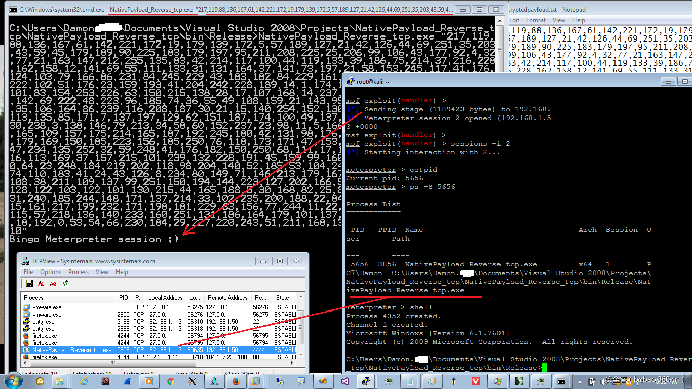

在这段源码中,我会根据命令行中的参数来生成加密载荷,所以我可以在命令行中输入字符串形式的加密载荷,执行这个exe程序,如下图所示。
执行程序的命令如下:
dos C:> backdoor.exe “217,119,88,…….,82,12,210”

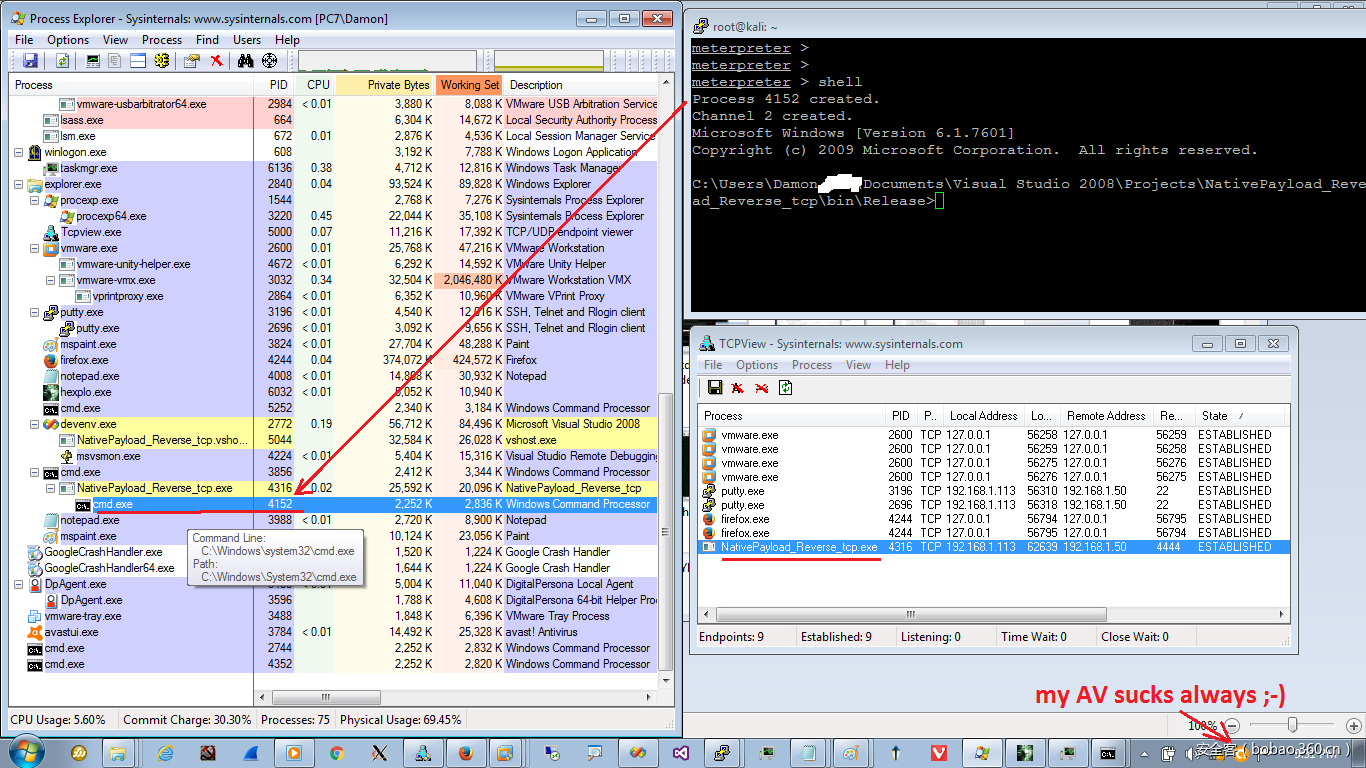

此时,加密后的载荷会解密并在目标主机的内存中运行,如果上述步骤均顺利完成,那么你就可以在攻击端的Kali Linux系统中收到一个meterpreter会话,如下图所示:
如下图所示,我的反病毒软件没有检测到这个使用了加密载荷的后门:

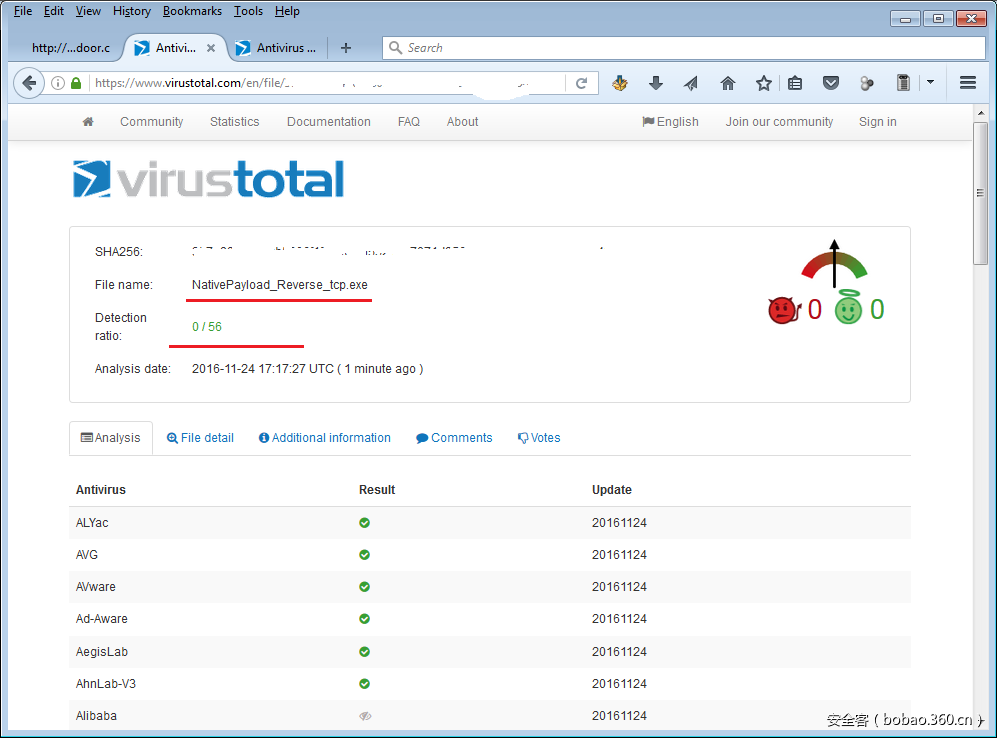

事实上所有的反病毒软件都无法检测这种后门,检测结果如下图所示:
