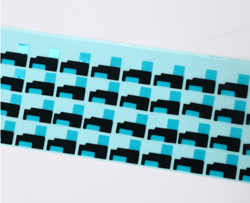

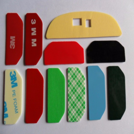

在我们日常的模切加工中,泡棉类辅料的模切产品在冲切过程中遇到的问题及雕刻刀模模切泡棉类产模切件有什么优势,今天就泡棉类辅料一起和大家分析。
泡棉的分类:泡棉可以分为海绵和泡棉两种。
模切行业中模切的产品只要是泡棉,这类材料都有一个共同的特性,材质相对于其他的材料来说,比较软,所以在模切过程中,会有不同程度的变形,不管是海绵还是泡棉,都很少单独使用他们的,一般是备一层或者多层胶来使用。
泡棉的属性,有压缩比,厚度、密度、硬度、颜色等一些主要特性。压缩比是指最大限度能压缩多少比例。比如需要比例为95%,则可以理解成在模切过程中,只有整体压缩到整体厚度的95%之后,它才会被切断。
模切常用的泡棉材料有:PORON、圣戈班、EVA、EPDM、吸音泡棉、PU泡棉等。
