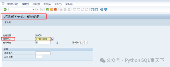

无论是计划、预算还是实际业务,成本中心都必须事先在系统中创建成本中心主数据。创建成本中心的事务码是KS01。
在SAP中,设计成本中心应注意以下三个问题:
1、必须在编码上进行合理的规划
如果涉及多家公司,最好在成本中心编码中包含各个公司的识别码,以便清晰地区分不同公司的成本中心。此外,最好能够轻松地识别成本中心是属于管理、销售还是生产类别。如果某个部门下还有细分的子部门,编码应该体现出层次结构,以便更好地管理和核算各个部门。
2、必须事先规划好成本中心类别和功能范围
成本中心类别和功能范围之间存在对应关系,通过成本中心类别的设定可以默认出相应的功能范围,这一配置可以在系统后台进行设置。对于生产企业而言,理想的成本中心类别和功能范围对应关系如下表所示。
