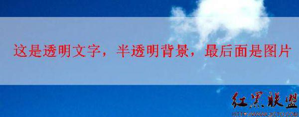

这个效果类似于千千静听的桌面歌词,文字背景是全透明的,可以设置一个带颜色和透明度的背景。
其实实现很简单,原理就是用了两个窗口,文字是一个透明窗口,带颜色和透明度的背景是一个打底窗口,应用的时候把这两个窗口的不要的属性都去掉,如边框,状态栏图标等,最后就是设置好两个窗口的大小和位置以及层级关系就Ok了。
文字窗口背景透明this.TransparencyKey = this.BackColor; 显示文字 直接在 paint事件中drawstring。
带颜色和透明度背景窗口:直接用 backcolor 和 Opacity。
