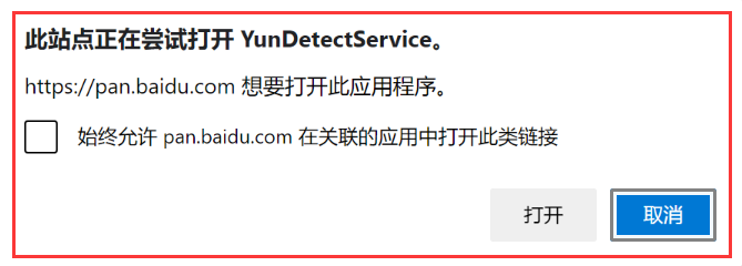

在XX网盘的网页中,点击【下载】按钮,首先会检查本地是否已经启动客户端网盘。如果未启动,则弹出提示信息告知用户需要打开客户端程序进行下载。这就是一个典型的Web网页中启动客户端程序的场景。

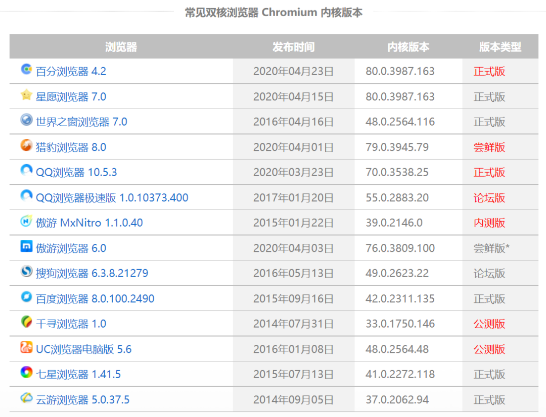

其中部分浏览器的新版本是“双核”甚至是“多核”,其中一个内核是Trident,然后再增加一个其他内核。国内的厂商一般把其他内核叫做“高速浏览模式”,而Trident则是“兼容浏览模式”,用户可以来回切换。

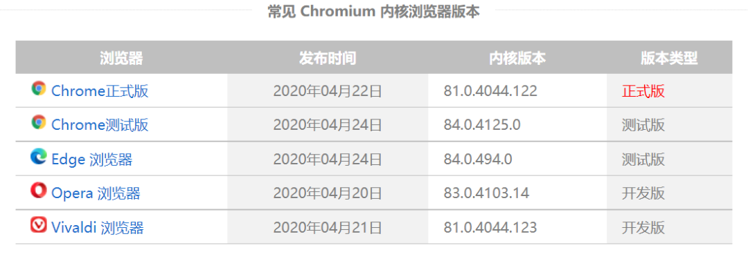

  • Blink
Blink是一个由Google和Opera Software开发的浏览器排版引擎,Google计划将这个渲染引擎作为Chromium计划的一部分,并且在2013年4月的时候公布了这一消息。这一渲染引擎是开源引擎WebKit中WebCore组件的一个分支,并且在Chrome(28及往后版本)、Opera(15及往后版本)和Yandex浏览器中使用。

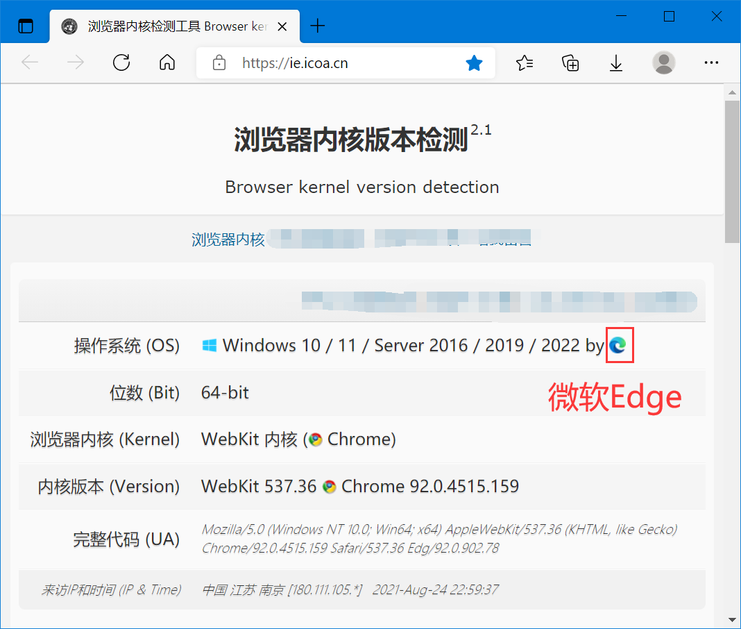

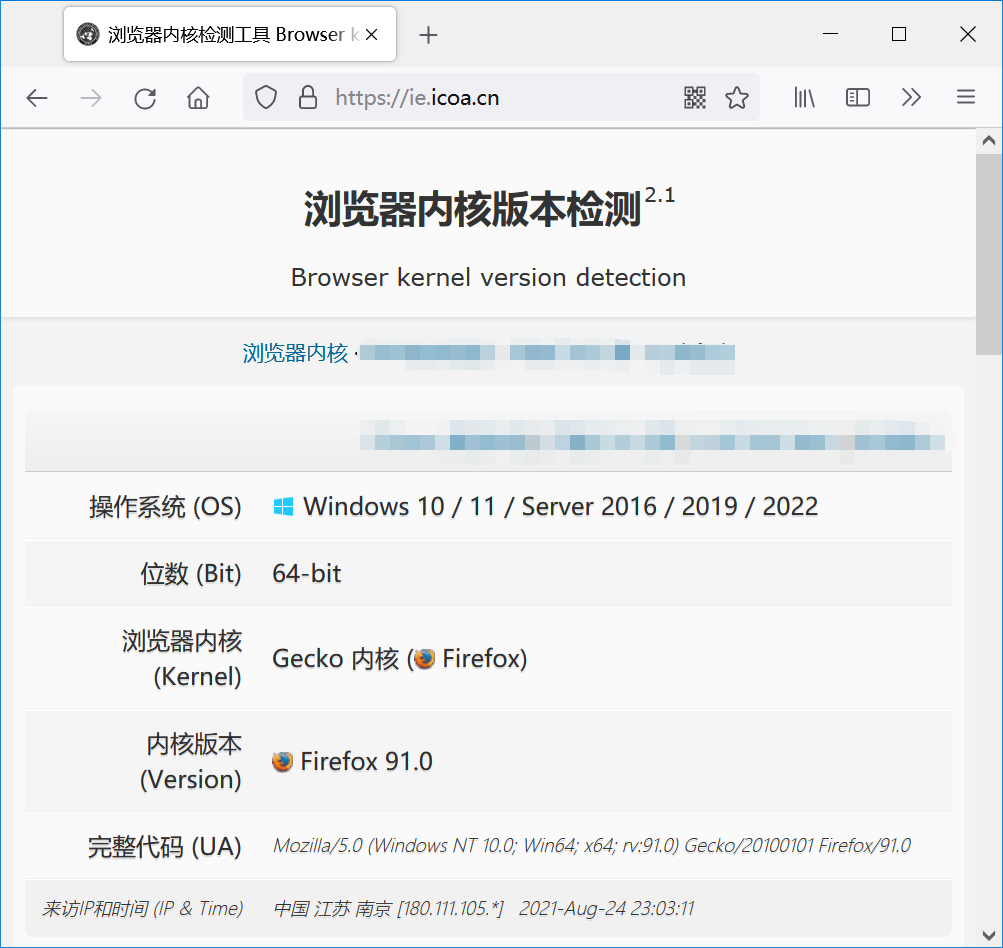

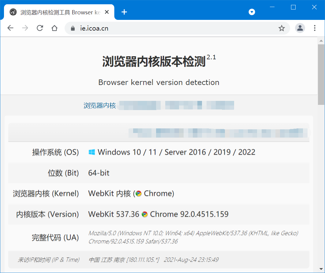

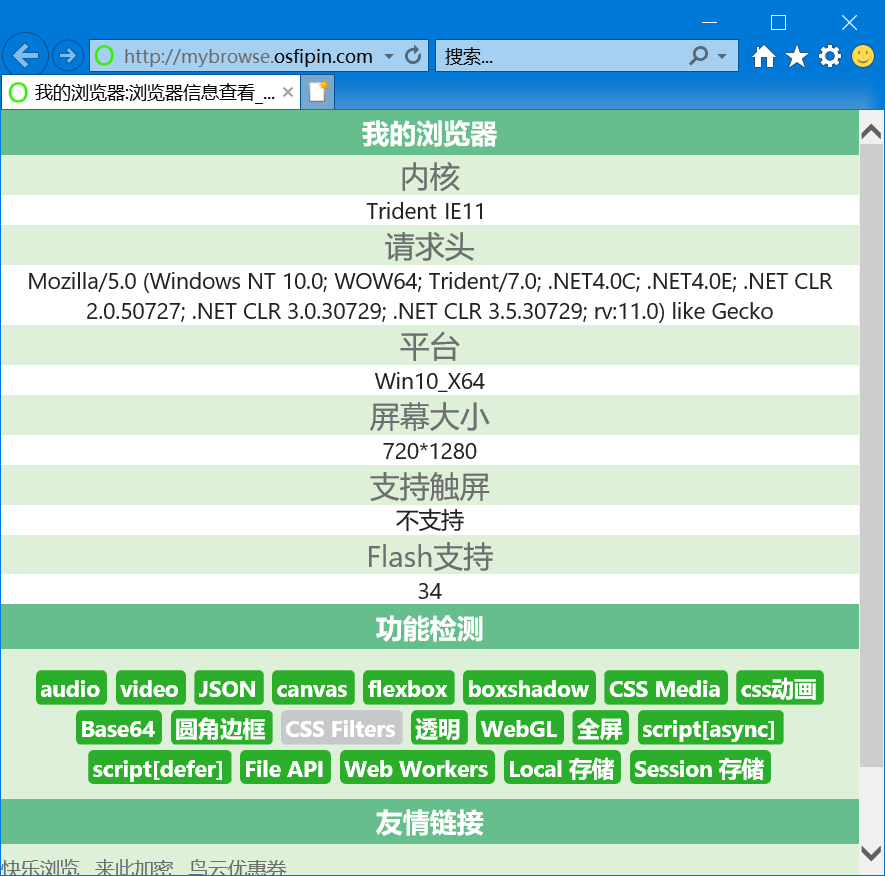

浏览器内核检测
  • ie.icoa.cn
https://ie.icoa.cn 可检测 PC 或手机浏览器内核和操作系统类型,包括Google Chrome的WebKit、IE的Trident、ME的Edge、Firefox的Gecko/Servo,以及Windows/MacOS/Linux/iOS/Android等的判断。

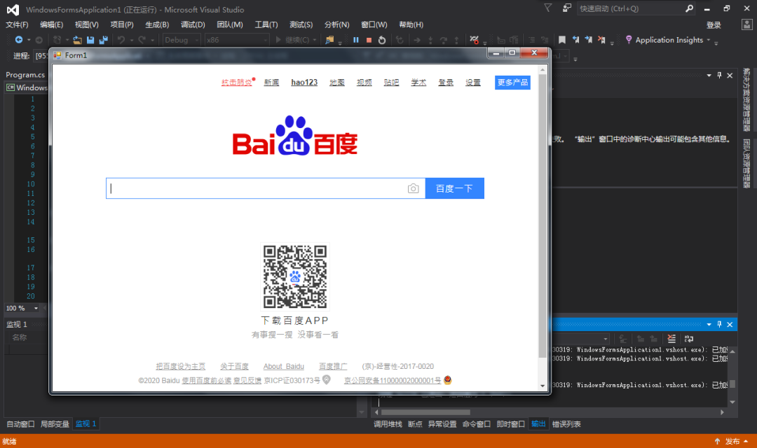

WinForm Browser 控件
  • WebBrowser
微软WinForm开发框架中老牌控件。
  • 默认基于IE7内核,对H5网页加载支持不完善。
    只支持单线程模式,大部分对其操作必须在创建它的线程中执行,不可以在其它线程中调用其方法或属性。
    性能相对较弱。

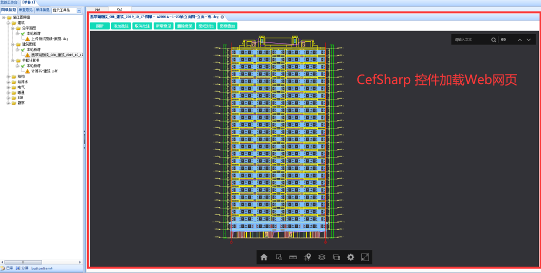

  • CefSharp【推荐】
CefSharp是一种将功能齐全的符合标准的web浏览器嵌入C#或VB.NET应用程序的简单方法。CefSharp拥有WinForms和WPF应用程序的浏览器控件,以及自动化项目的OffScreen版本。CefSharp基于Chromium Embedded Framework,这是Google Chrome的开源版本。
  • CefSharp中文帮助文档,请点击查看
  • 免费、开源:https://github.com/cefsharp/CefSharp
  • 支持JS、C#、WinForm窗体之间相互通讯与调用。
  • 兼容性较好,支持H5、CSS5、WebGL等。
  • 支持获取Cookies较全面。
实际项目应用效果如下图。
呈现的模型是三维BIM模型,里面用到了HTML5、CSS3、WebGL等新技术。

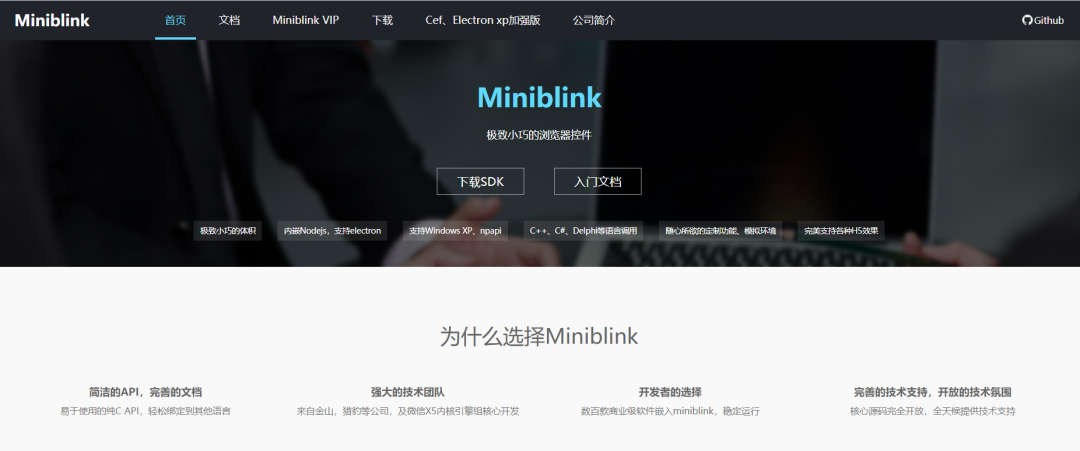

  • Miniblink
Miniblink是一个追求极致小巧的浏览器内核项目,全世界第三大流行的浏览器内核控件。其基于chromium最新版内核,去除了chromium所有多余的部件,只保留最基本的排版引擎blink。Miniblink保持了10M左右的极简大小,是所有同类产品最小的体积,同时支持windows xp、npapi。
开源地址:https://github.com/weolar/miniblink49/releases

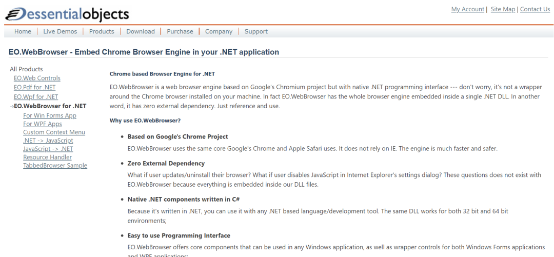

  • EO.WebBrowser
官网:https://www.essentialobjects.com/Products/WebBrowser/Default.aspx
收费

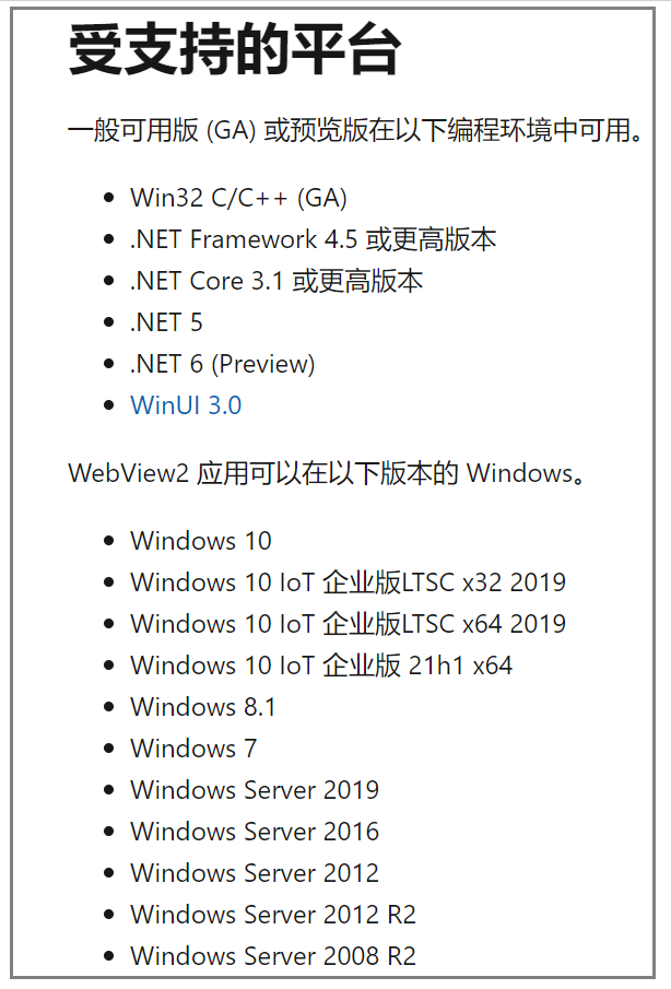

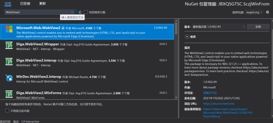

  • Microsoft Edge WebView2
Microsoft Edge WebView2 控件允许在本机应用中嵌入 web 技术(HTML、CSS 以及 JavaScript)。WebView2 控件使用 Microsoft Edge(Chromium) 作为绘制引擎,以在本机应用中显示 web 内容。使用 WebView2,可以在本机应用的不同部分嵌入 Web 代码,或在单个 WebView 实例中生成所有本机应用。
官网:https://docs.microsoft.com/zh-cn/microsoft-edge/webview2
免费
诞生较晚,相比CefSharp,功能较弱。
