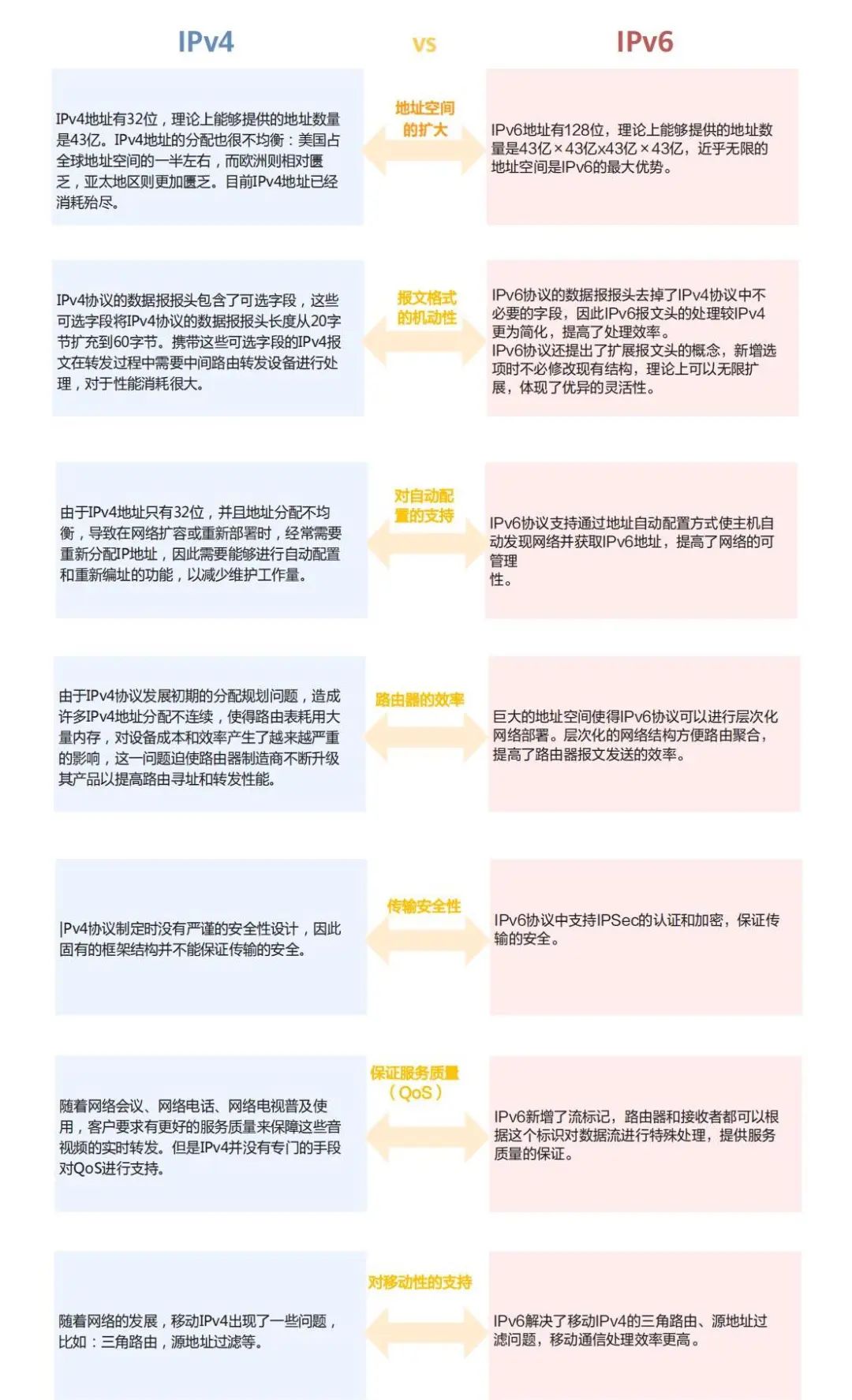

01
IPv6 vs IPv4
我一直对IPv6这个名字感到困惑,因为我觉得IPv4名字来源于它用来表示32位的四个字节,所以IPv6应该被称为IP16。
但实际上,这只是协议的版本号。
在IPv4推出之前,曾存在过IPv1、IPv2和IPv3,它们主要用于内部研究IP协议,后来被我们现在的IPv4所取代。
在上世纪80年代,还提出过IPv5的提案,旨在优化实时通信,但大家发现IPv6能解决地址空间问题后,该提案就被放弃了,因此才有了IPv6这个名字,代表互联网协议第6版。
后来有人尝试创建IPv7、IPv8等更高版本,但它们要么已被废弃,要么被搁置起来。
和IPv4一样,IPv6有自身的寻址方案,但它使用的是128位地址而非IPv4的32位地址。
这两种协议之间的差异不仅体现在地址空间大小上,而且与IPv4对比,IPv6有其独特特性,比如:
