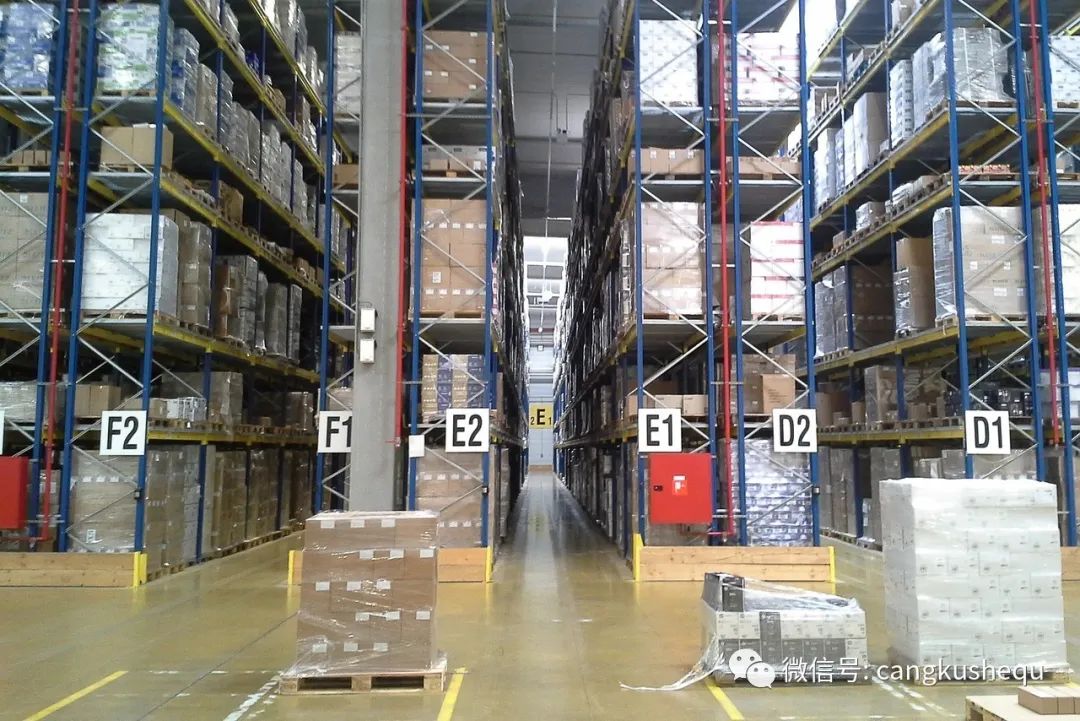

仓库管理如何做到先进先出
1
区域规划管理
1、入库操作
无论来多少物料,我们都应该详细记录好此区域来料的日期以及相对应的数量和品项,如若此区域物料堆放饱和,我们可以寻找其他区域堆放,但同样必须做好库位记录。
2、出库操作
出库操作遵循一个原则,也就是先进先出,我们可以根据入库时的记录,准确的找出较早日期入库的物料,也可以根据库位很快的找到所对应的物料,提高了工作效率和出货的准确性。同入库操作一样,我们在入库操作存在规律,同样在出库操作的时候也便于操作了。

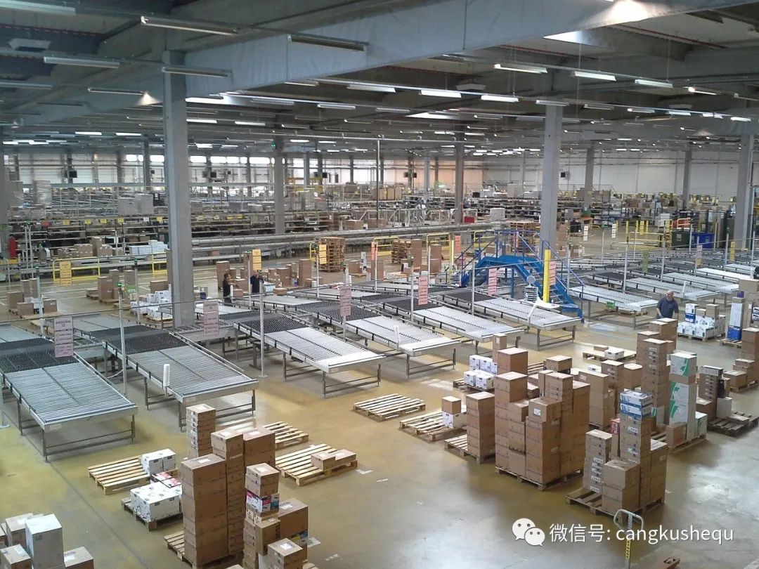

后入前出管理法
在布局设计上做到先进先出:规定货物从队尾入仓,从队头发货。队头货位发空后补货队头货位,如此循环。针对货位充足时采用该方法。
也可以自动化完成自动补货:即依靠轨道或者可移动的托盘让物料可以朝一个方向滑动,当取完一箱或一托盘物料后,紧接着一箱或一托盘物料自动移动到当前位置。
