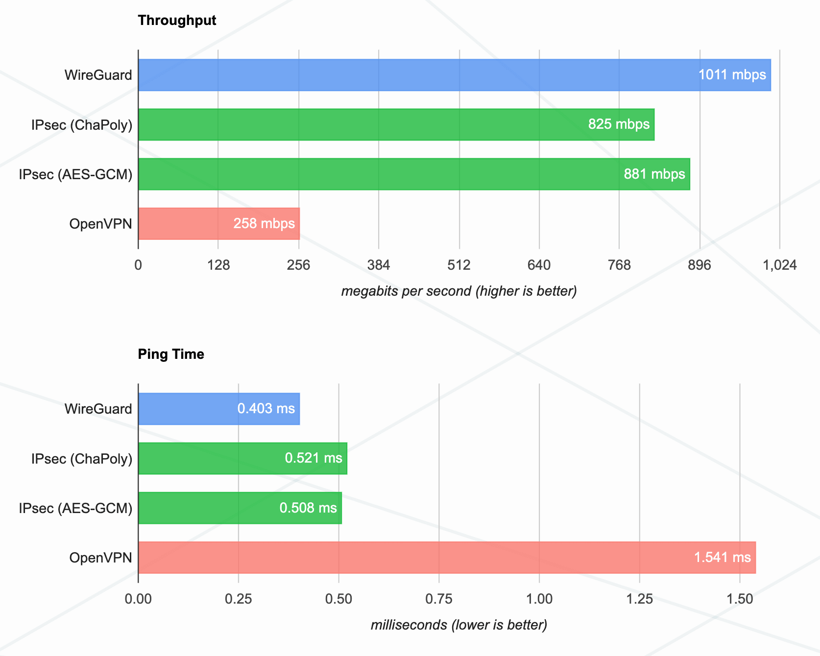

WireGuard 与其他 威屁恩 协议的性能测试对比:
可以看到 WireGuard 直接碾压其他 威屁恩 协议。再来说说 Open威屁恩,大约有 10 万行代码,而 WireGuard 只有大概 4000 行代码,代码库相当精简,简直就是件艺术品啊。你再看看 Open威屁恩 的性能,算了不说了。

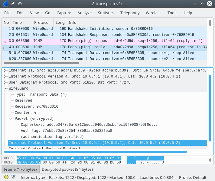

WireGuard 报文格式
WireGuard 使用加密的 UDP 报文来封装所有的数据,UDP 不保证数据包一定能送达,也不保证按顺序到达,但隧道内的 TCP 连接可以保证数据有效交付。WireGuard 的报文格式如下图所示:

WireGuard 的性能
WireGuard 声称其性能比大多数 威屁恩 协议更好,但这个事情有很多争议,比如某些加密方式支持硬件层面的加速。
WireGuard 直接在内核层面处理路由,直接使用系统内核的加密模块来加密数据,和 Linux 原本内置的密码子系统共存,原有的子系统能通过 API 使用 WireGuard 的 Zinc 密码库。WireGuard 使用 UDP 协议传输数据,在不使用的情况下默认不会传输任何 UDP 数据包,所以比常规 威屁恩 省电很多,可以像 55 一样一直挂着使用,速度相比其他 威屁恩 也是压倒性优势。
