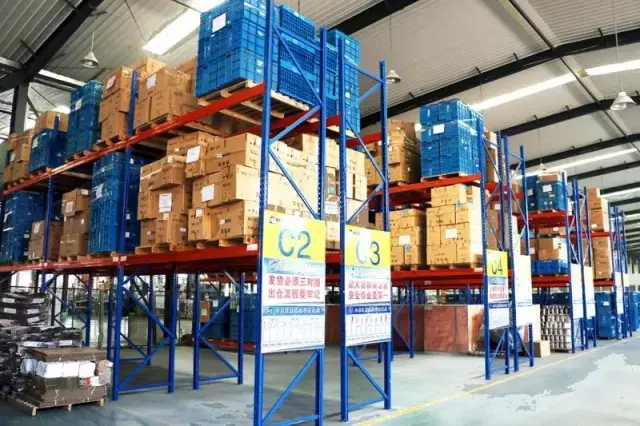

仓库标识要做到标准化并让人一目了然
将储存区经过详细规划,并标示编号,让每一项预备储放的货品均有位置可以储放,此位置必须是明确且有货位编码。

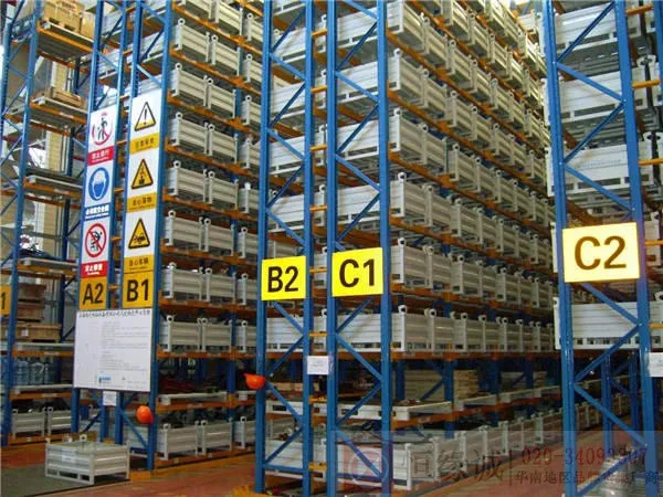

仓库标识可以将货物做出明确的划分
湿度温度有要求的仓库,物料摆放也不能混合摆放,有安全要求的物料也要单独存放,并禁止无关人员随意接近,这些都是需要用到标识管理,通过标识将货物进行明确的划分,有效的进行货品的管理。

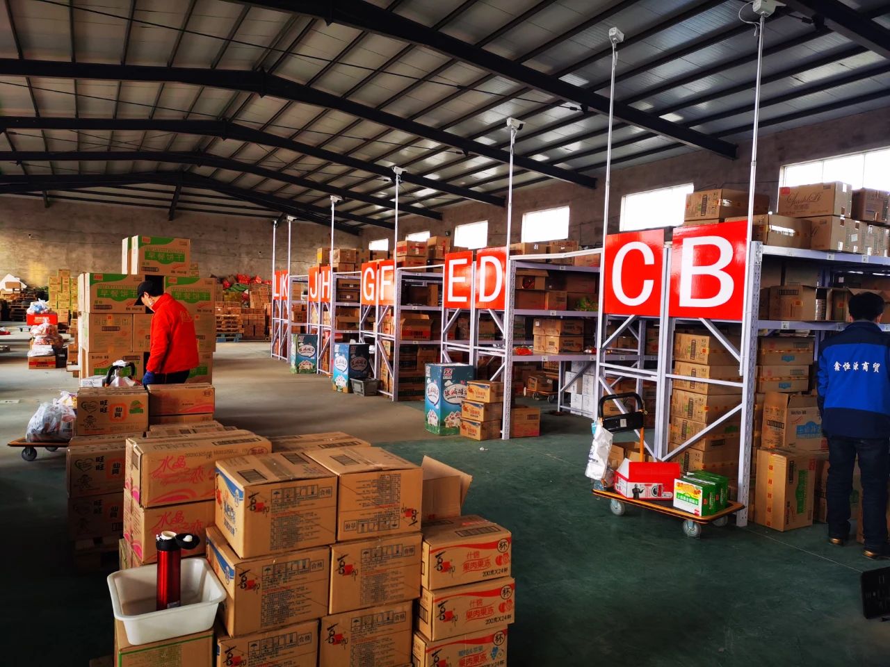

储位标示的方法
一般是,将仓库首先划分储位区,并进行合理的编号,一般用大写字母或数字来表示,比如A区,或1区;对每个储位区,要进行次一级的编号,例如AA区,或者是101区;如果属于高层货架式仓储,还要进一步的编号,例如,AA01货位,或者是10101货位,还要保留合理的通道,并对通道进行编号。

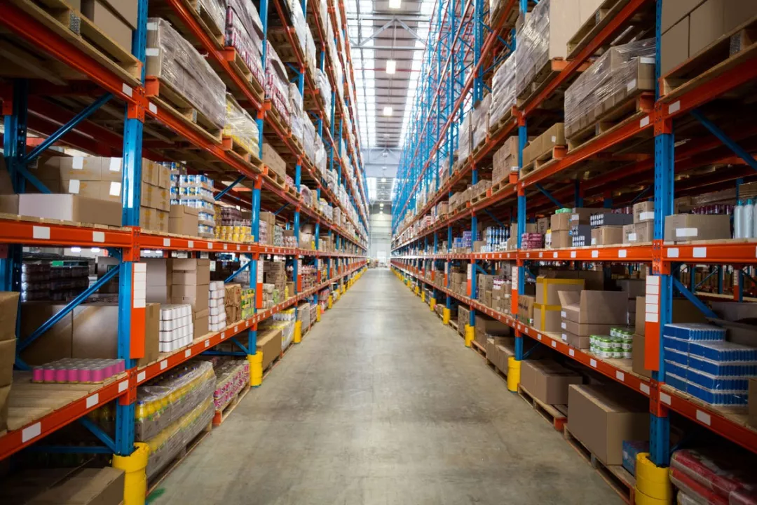

仓库储位区平面图
仓库分为若干区域。其中,受理窗口是工作人员与外界交流的地方,柜台档案是物品存放的位置的记录,柜台和零散物放置是放置物品的地方,作业场是出货、检货、进货时工作和物品临时放置的场所。
物品架的编号可采用字母与数字相结合的方式。整个仓库的空间用得比较充分,柜台的排列也很整齐,通道留得比较宽敞、合理、整个仓库的布置很符合明朗化的标准要求。
