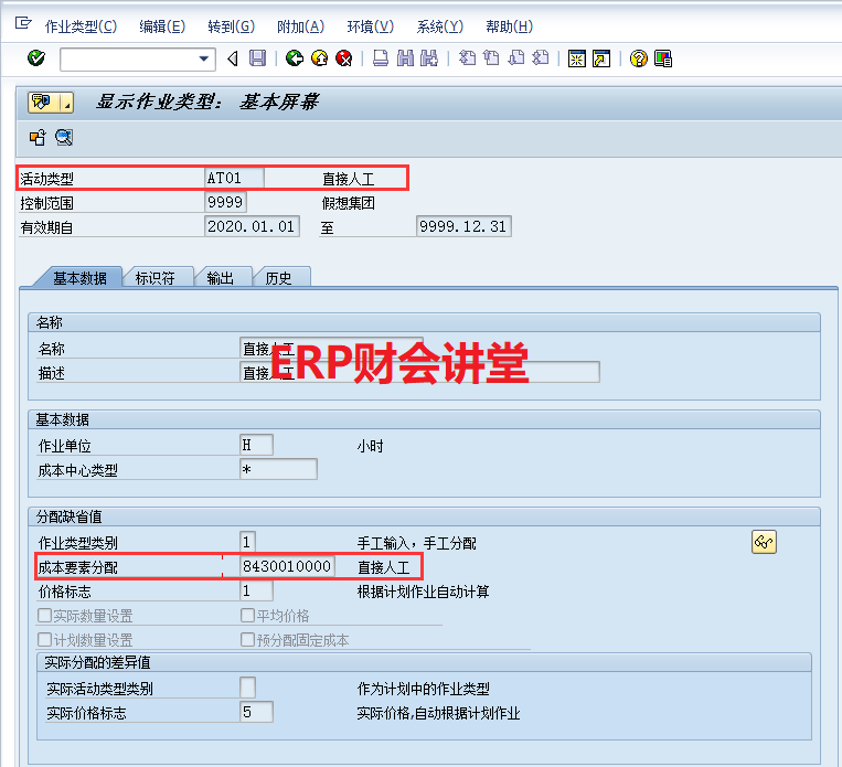

作业类型(Activity type),也叫活动类型,是成本会计模块的重要概念,是学习SAP成本核算必须掌握的基本概念。

一般情况下,我们将车间的加工服务分为直接人工、燃料动力、折旧费用、制造费用四大作业(SAP中最多可以定义六个作业类型)。那是否可以将车间的服务定义为“加工服务”一个作业类型呢?当然可以的,但是这样就无法细分产品的加工成本了。
例如产品的成本是100.00,其中直接材料为80.00,那剩余的20.00就是加工成本。如果定义4个作业类型,就可以将加工成本细分为直接人工5.00、折旧费用5.00、燃料动力5.00、制造费用5.00。因此,定义作业类型时,不能光从生产的角度出发,也需要从成本的角度去考虑。

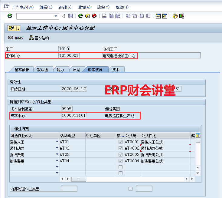

在PP模块,车间(工作中心)与成本中心对应(下图)。通过成本中心,归集车间发生的各项费用明细,如人工工资、折旧费、办公费、修理费、劳保费、辅料消耗、废品损失等。车间虽然发生成本,但都是为生产服务的,其成本应该由产品承担。
