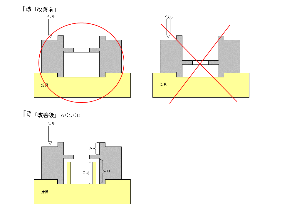

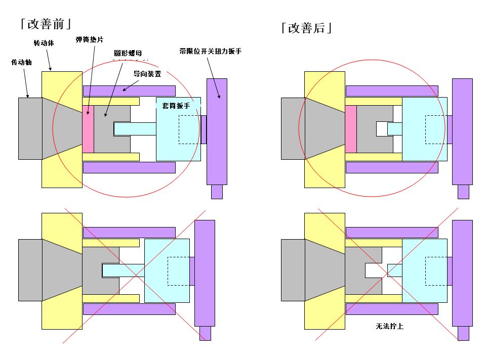

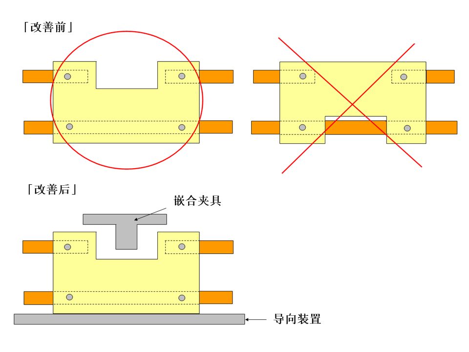

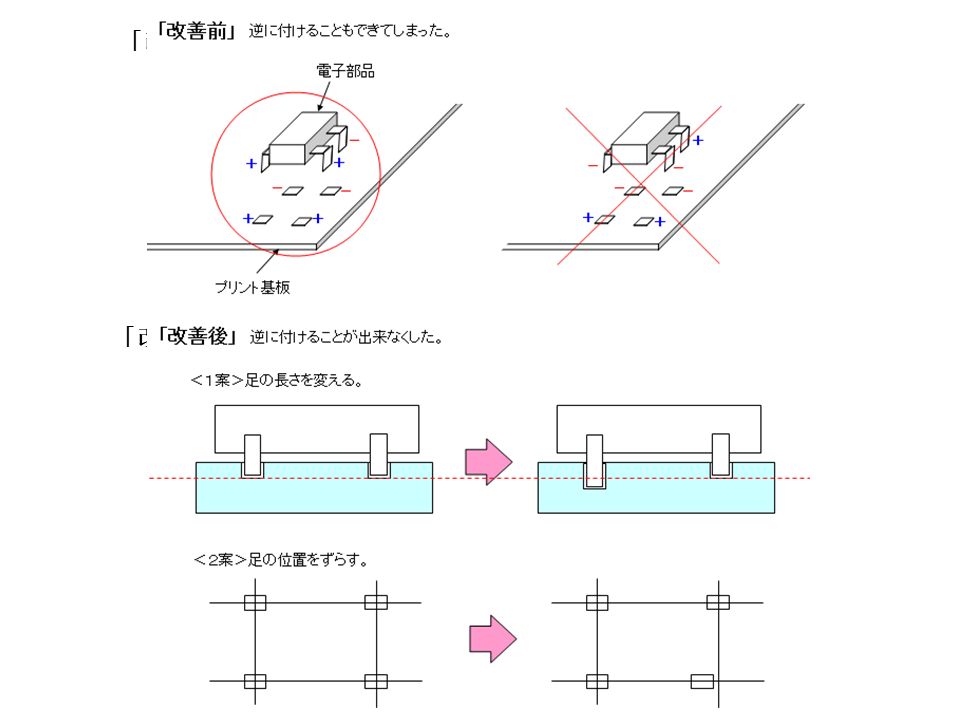

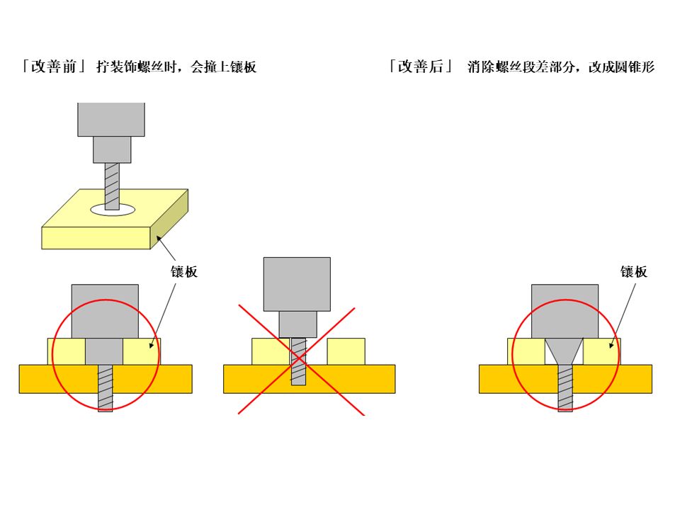

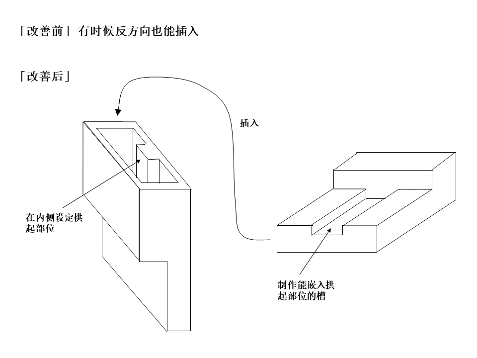

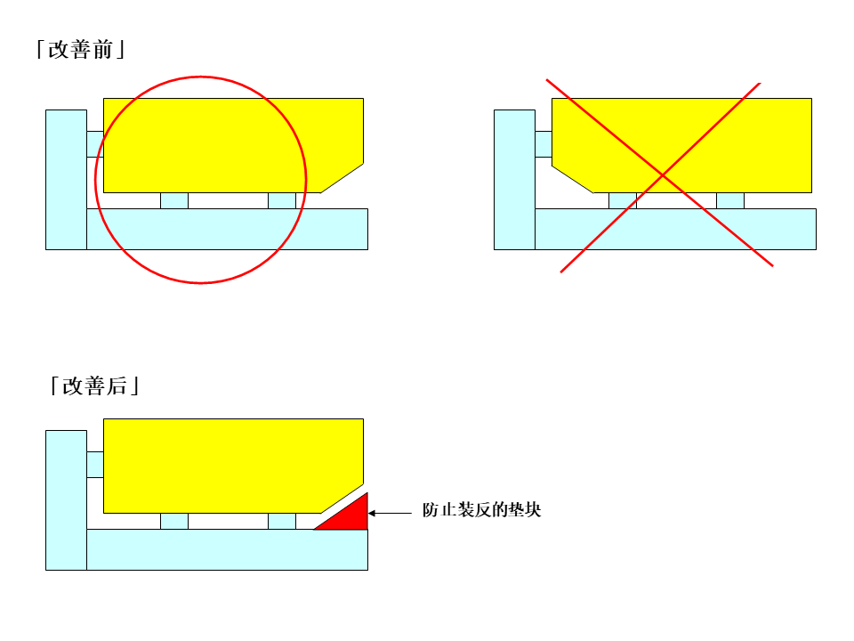

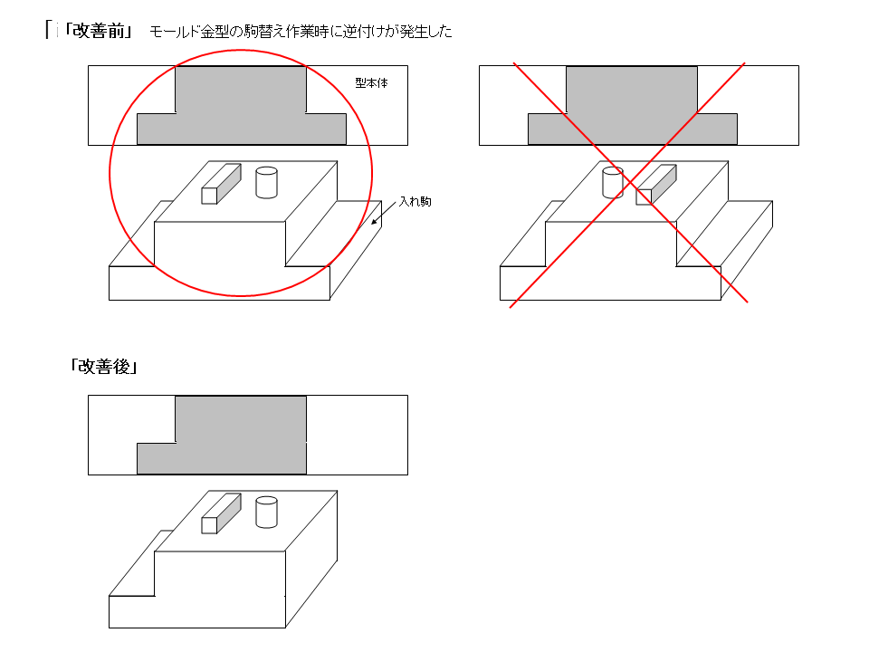

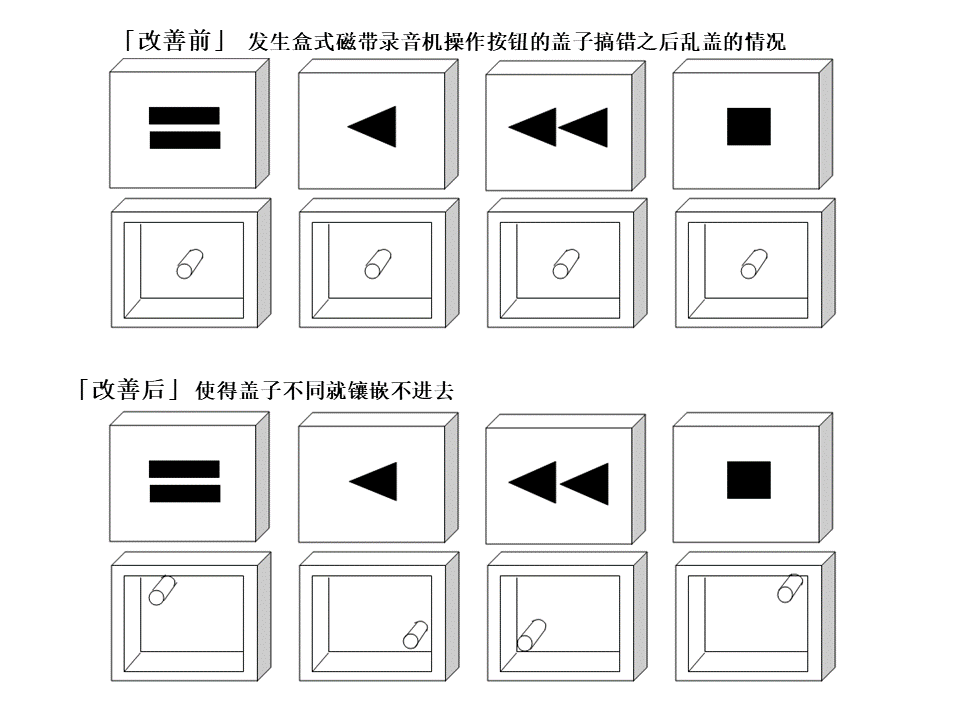

1.无法装错,想装错都不行

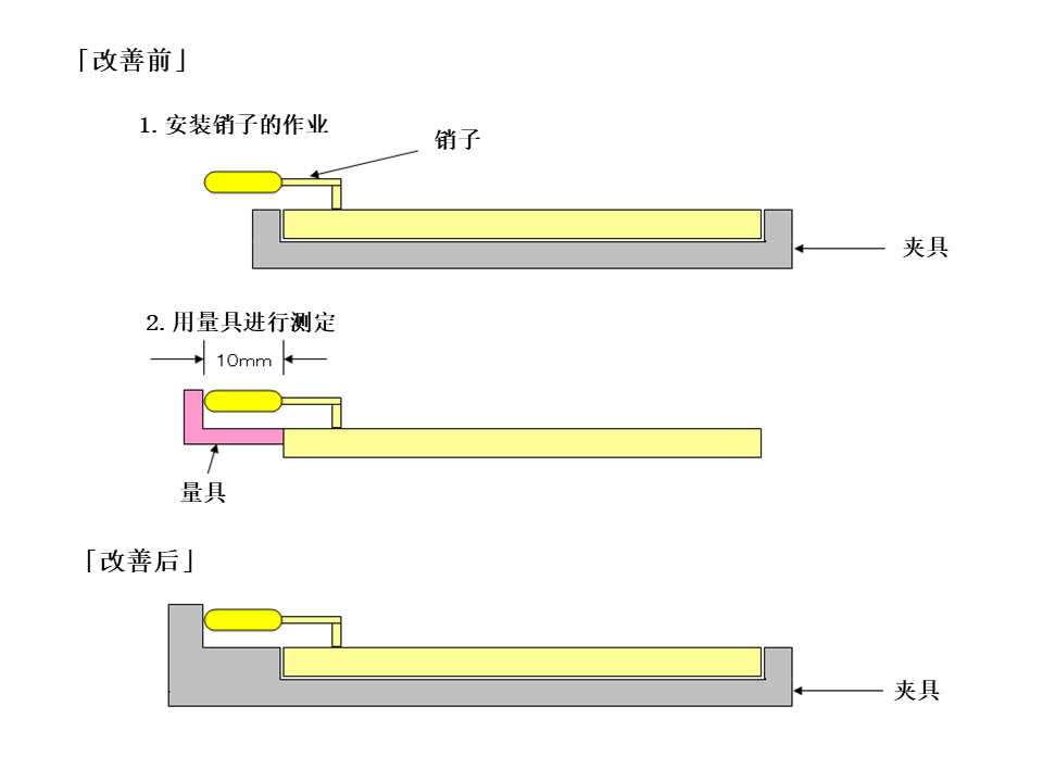

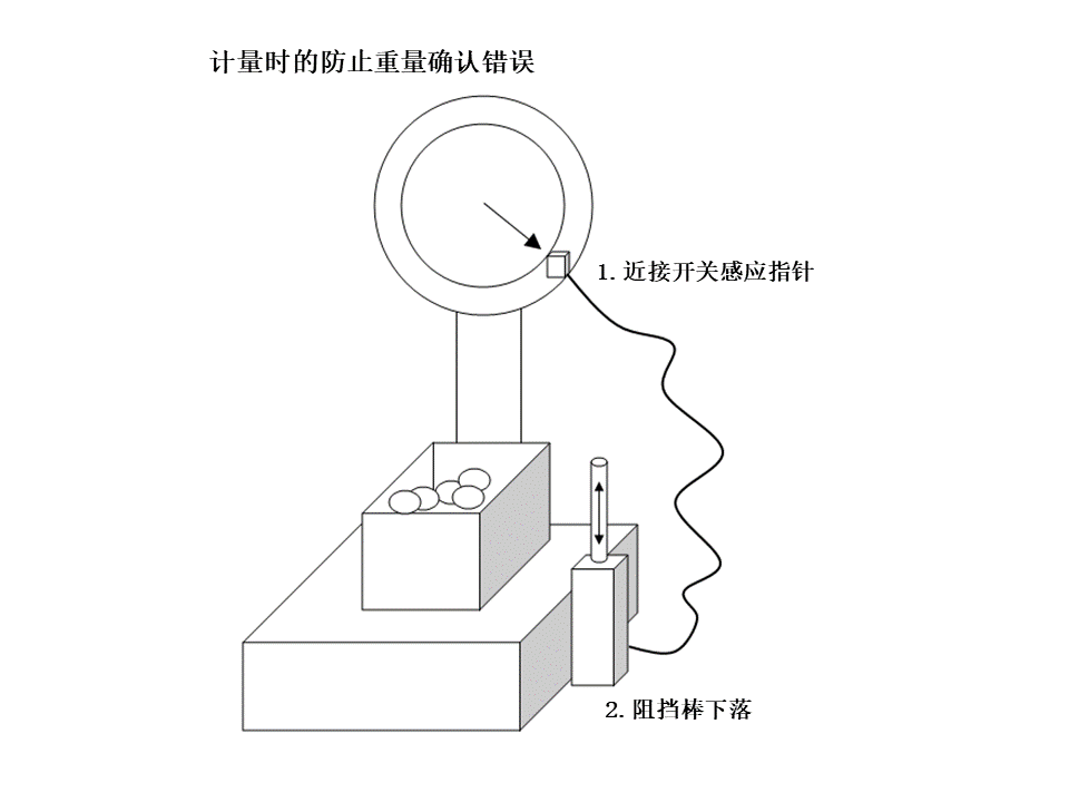

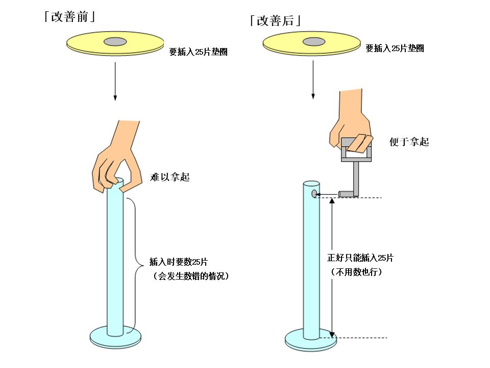

2.夹具与量具的结合:不必每次都要测量

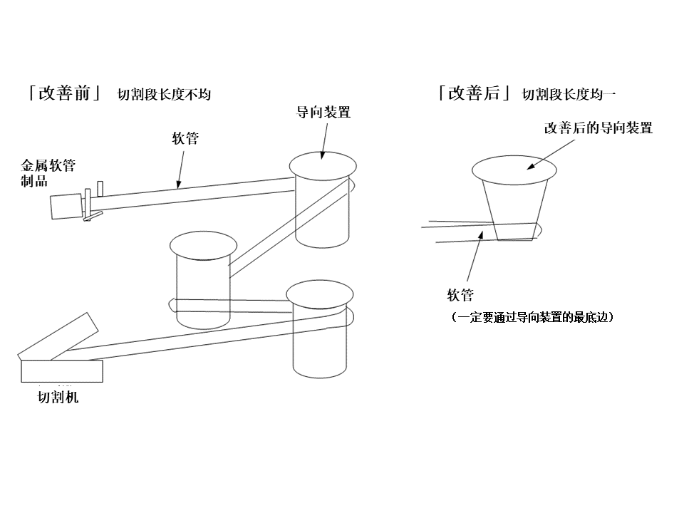

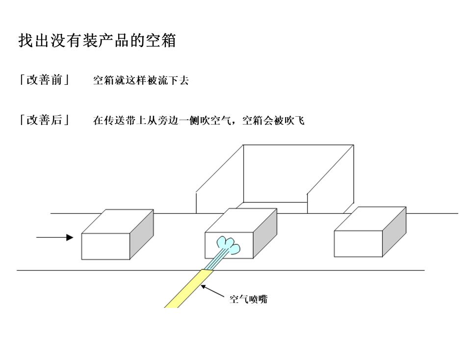

3.善用身边的一切:空气的活用

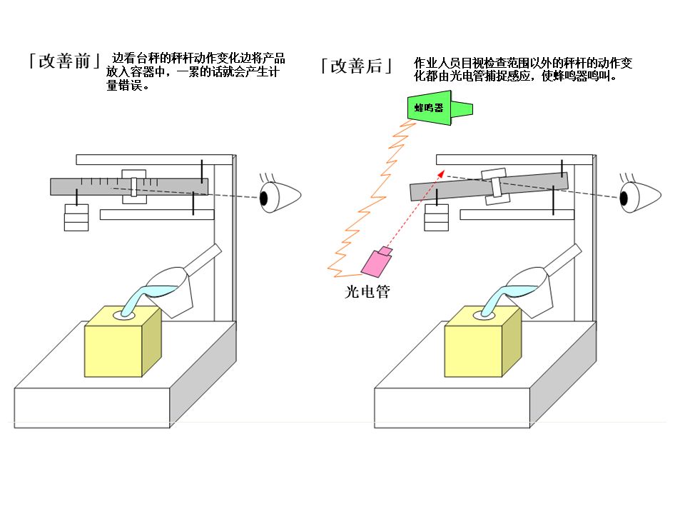

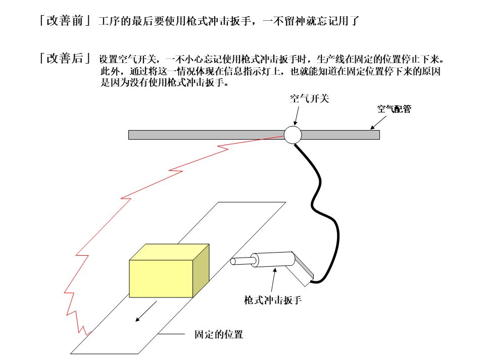

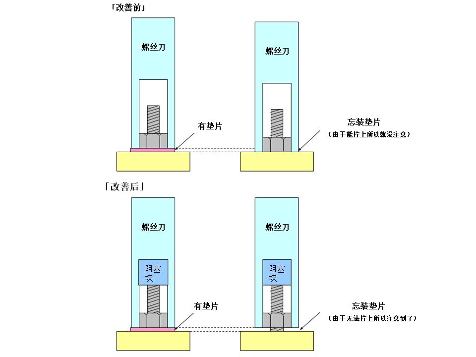

4.哎?工具不好用了呢?漏放可被发现

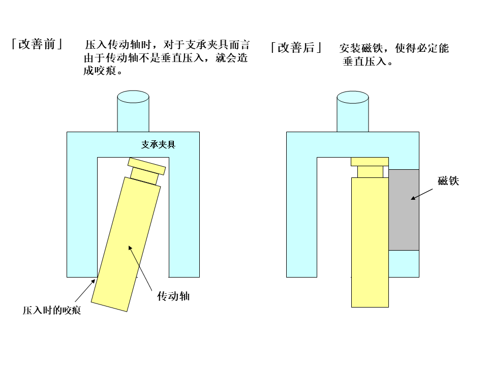

5.活用小学自然知识:磁铁的力量

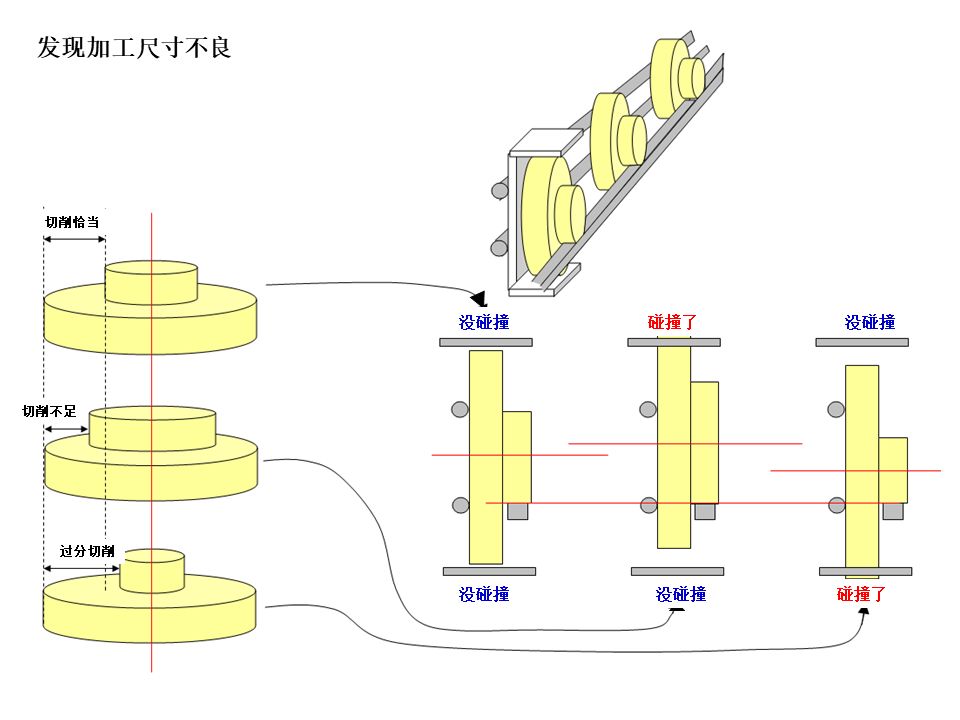

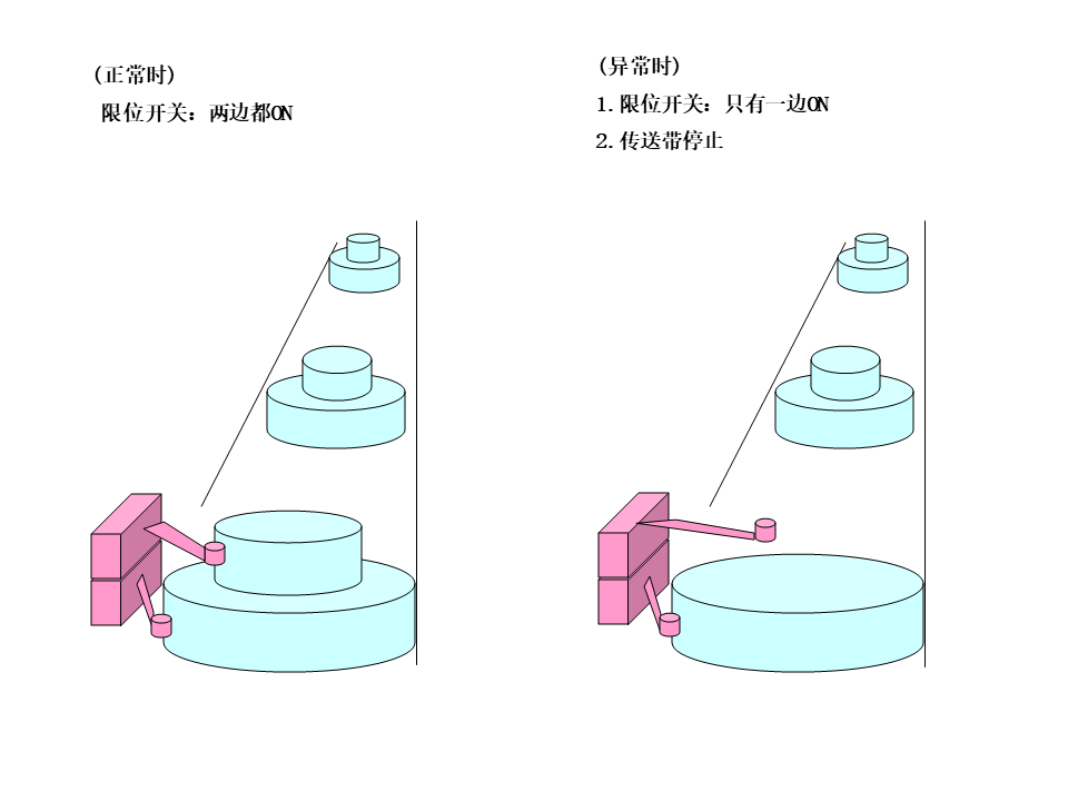

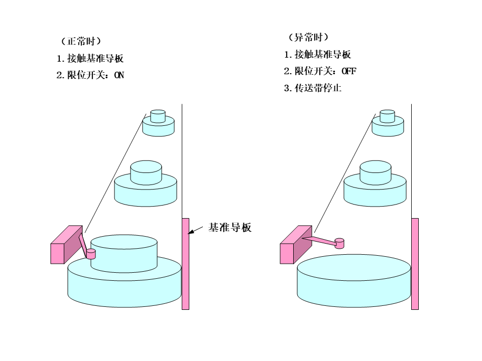

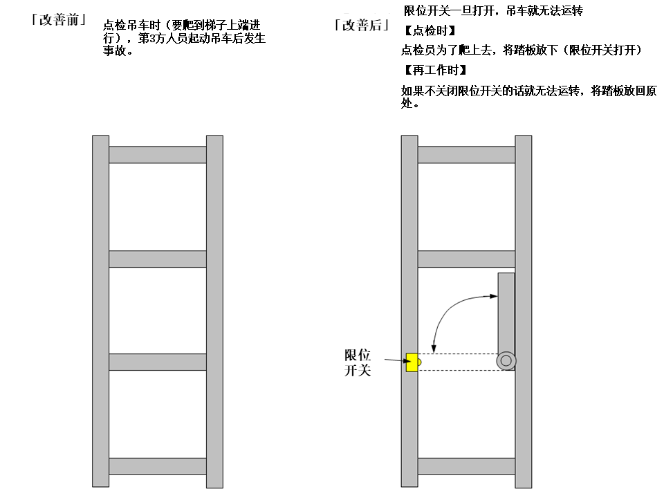

6.活学活用:限位开关的活用

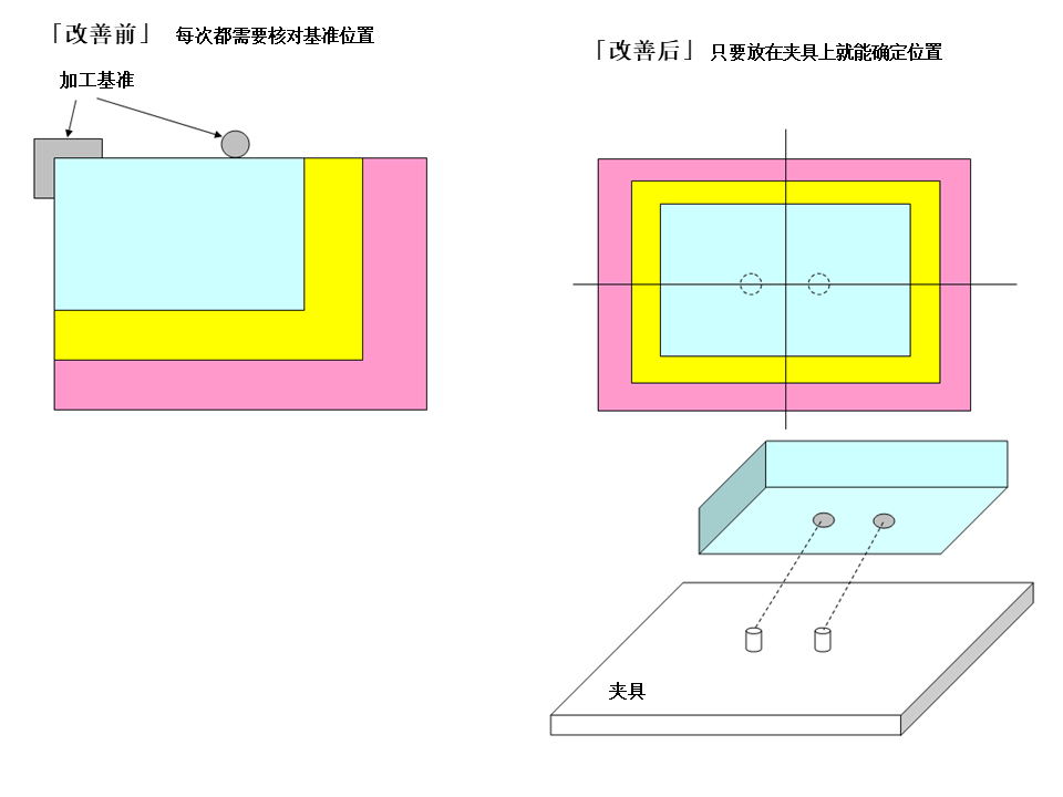

10.定位?瞄准?NO!
