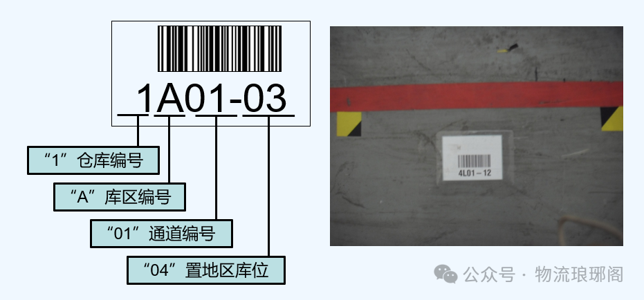

备注编号时,为防止出现错觉,可在第一位数字后加上拼音字母“K”、“C”或“P”来表示,这3个字母分别代表库房、货场、货棚,或用其他字母代替。

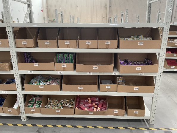

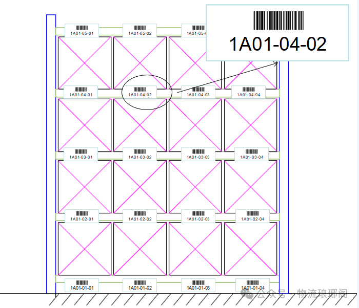

1、高位货架货物编码原则与举例
每组货架中库位编码规则:1)自下而上顺序编“层号”;2)自后向前顺序编“库位号”;3)层号和库位号编码为1位数。

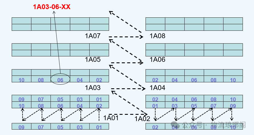

2、拣货区货架编号举例
每组货架中库位编码规则(举例):
1)拣货通道按”S”型设置拣货路径顺序,以主通道为基准,通道编号左单右双;货架通道编号为2位数。
2)货架组按”S”型设置拣货路径顺序,以货架内通道为基准,货架组编号左单右双;货架组编码为2位数。
好处是系统可以根据位置确定拣货路径,比如1A01-10-XX、1A01-05-XX、1A03-06-XX可以一次性走过去拣货,可以在系统中设置好事先的拣货通道。
