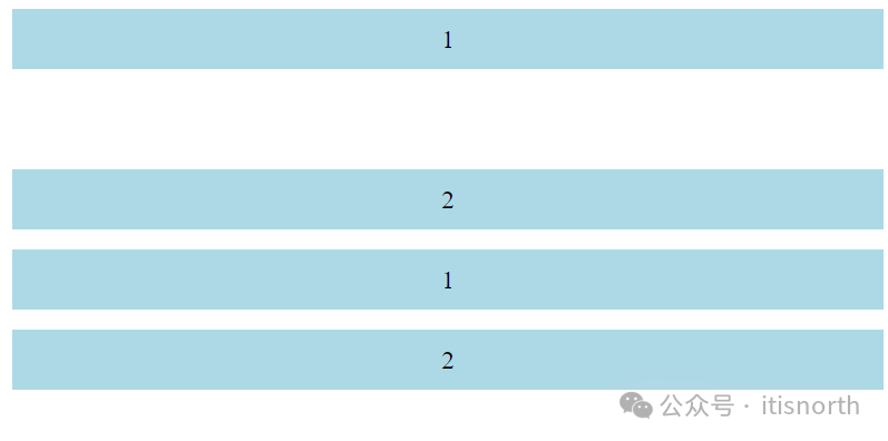

可见性(visibility)
visibility 属性可以指定值为 hidden,以达到隐藏某个元素的效果,但它和 display:none 的区别在于,它不会释放布局上元素占据的空间。
.visibility-hidden {   visibility: hidden; }  .display-none {   display: none; }
定义两个类,一个指定为 visibility 为 hidden,另一个指定 display 为 none。
<div>1</div> <div class="visibility-hidden"></div> <div>2</div>  <div>1</div> <div class="display-none"></div> <div>2</div>
使用同样的 div 代码看一下效果:
非常明显,使用 visibility 隐藏的元素,占据的空间还在,只是看不见元素本身的东西而已。
  • 🍑 display 属性用于修改元素的显示方式,可以把原本的块元素变成内联元素,或反过来。
  • 🍑 修改元素的显示方式,通常用于布局的需要,但更多的建议使用元素默认的显示方式。
  • 🍑 使用 visibility:hidden 和 display:none 两种方式都可以隐藏元素,区别在于 display 为 none 会释放占据的空间。
