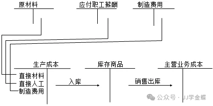

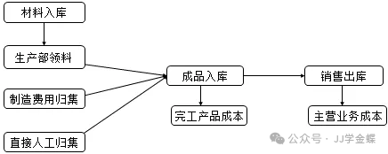

产品的流转:
绿色字体部分,每一步都产生了会计分录。

(二)生产领用原材料
借:生产成本—基本生产成本—直接材料
       贷:原材料

②制造费用结转
借:生产成本—基本生产成本—制造费用
       贷:制造费用—职工薪酬
                           —办公费
                           —折旧费
                          —福利费
                          —其他

(五)完工产品入库
借:库存商品
       贷:生产成本—基本生产成本—直接材料
                                                   —直接人工
                                                   —制造费用
