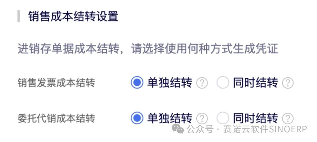

               此选项同样在生成凭证界面,菜单:设置—》参数设置—》销售成本结转设置设置中进行控制:
方式1: 成本与收入凭证分开生成 (发票较多建议分开:平时可以根据发票生成收入凭证,月末核算好成本后,再生成结转成本的凭证)

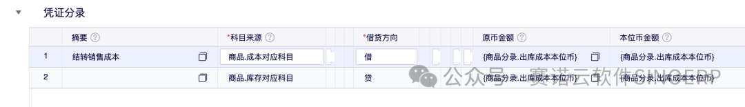

                 在生成凭证主界面,单据列表——》成本结转—》销售发票中生成结转成本凭证,参考凭证模板如下:
(参考凭证模板)      借:主营业务成本
                                  贷:库存商品

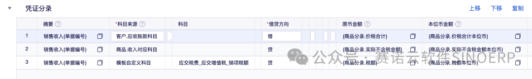

 在生成凭证主界面,单据列表——》销售管理—》销售发票中生成收入凭证,参考凭证模板如下:
  (参考凭证模板)   借: 应收账款
                                贷:主营业务收入
                                       销项税

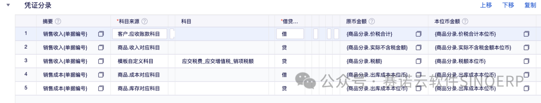

     在生成凭证主界面,单据列表——》销售管理—》销售发票中生成收入成本凭证,参考凭证模板如下:
(参考凭证模板)        借:应收账款
                                   贷:主营业务收入
                                          销项税
                                    借:主营业务成本
                                    贷:库存商品

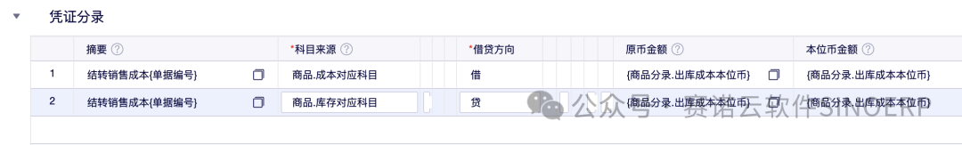

             在生成凭证主界面,单据列表——》成本结转—》销售出库中生成成本凭证,参考凭证模板如下:
  (参考凭证模板)     借:主营业务成本
                                 贷:库存商品

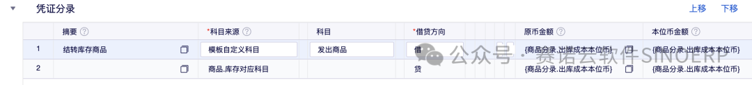

(参考凭证模板)           借:发出商品
                                      贷:库存商品

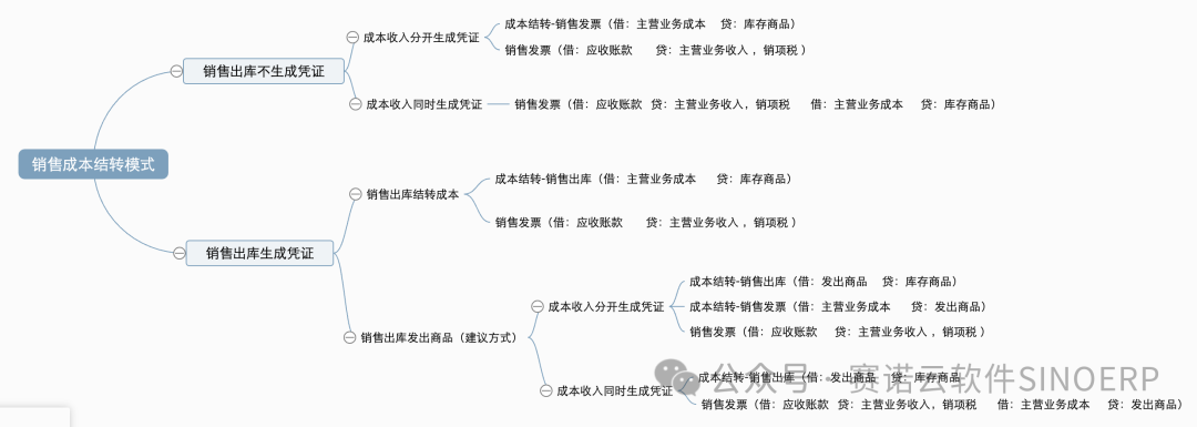

以上模式各有优缺点,具体选择哪种方式,可以根据企业实际情况和账务习惯进行选择,规范起见,个人建议是选择最后一种方式,即模式二中的方式2,以销售出库生成发出商品,销售发票单独结转成本的方式,主要的原因是:此方式在当月出库当月开票和当月出库跨月开票的情形下,都能够保证仓库账的“库存商品”与财务账的“库存商品”一致性,同时也符合收入与成本相匹配的原则。
附上简略脑图以供参考:
