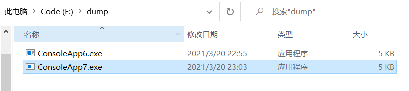

  • 使用 savemodule 提取
从上面第一行 start 列中可以看到 ConsoleApp6_2c2264b0000 的开始地址为 000002c2264b0000,接下来用 savemodule 导出到 E:\dump。
0:000> !savemodule 000002c2`264b0000 E:\dump\ConsoleApp6.exe
3 sections in file
section 0 - VA=2000, VASize=6c4, FileAddr=200, FileSize=800
section 1 - VA=4000, VASize=564, FileAddr=a00, FileSize=600
section 2 - VA=6000, VASize=c, FileAddr=1000, FileSize=200

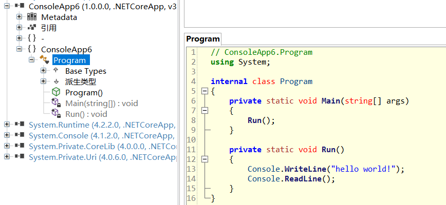

然后就可以看到 E:\dump 里面多了一个 ConsoleApp6.exe 🐂,有了这玩意看源码就简单多了,直接用 ILSpy 对其进行反编译即可。

从上面的 BaseAddress: 000002C2264B0000 可以看出,module 的start 地址为 000002C2264B0000,是不是和刚才我用 lm 提取出来的地址一致哈,最后用 savemodule 导出一下就可以啦,为了做区分,我取名为 ConsoleApp7.exe, 如下所示:
0:000> !savemodule 000002C2264B0000 E:\dump\ConsoleApp7.exe
3 sections in file
哈哈,剩下来的就是用 ILSpy 反编译 CosoleApp7 啦。
