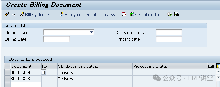

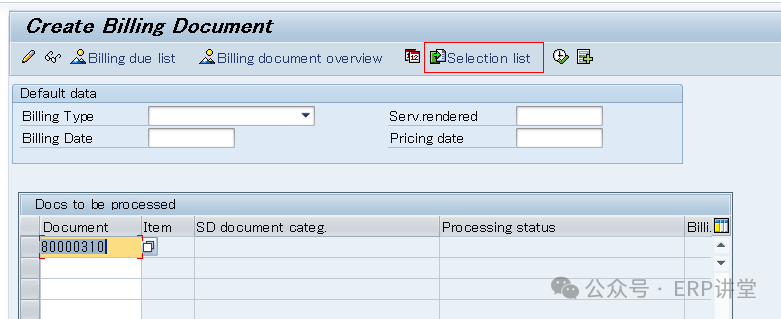

1种是VF01,输入已经过账发货的交货单,可以同时处理多张。

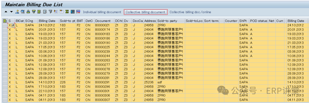

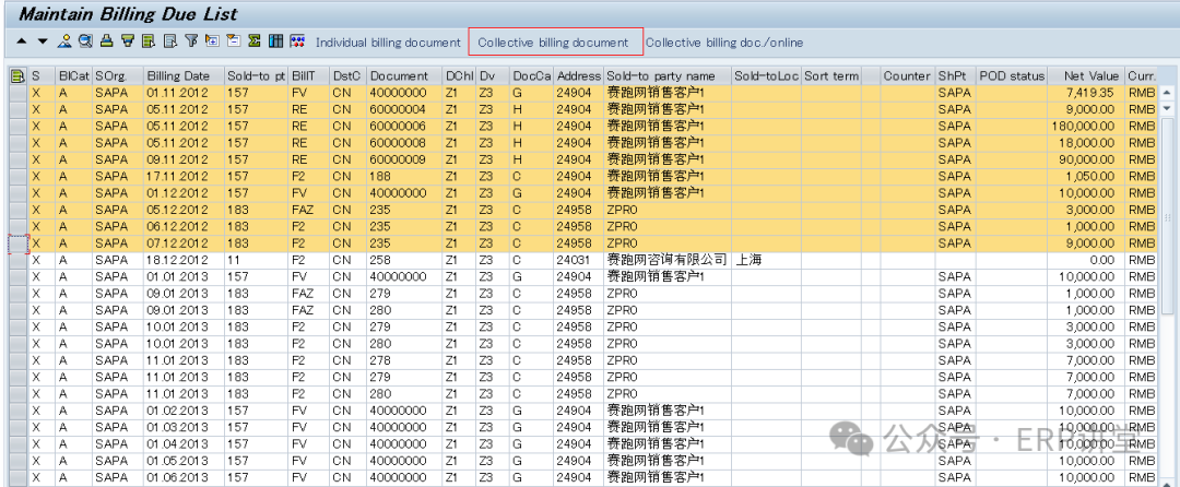

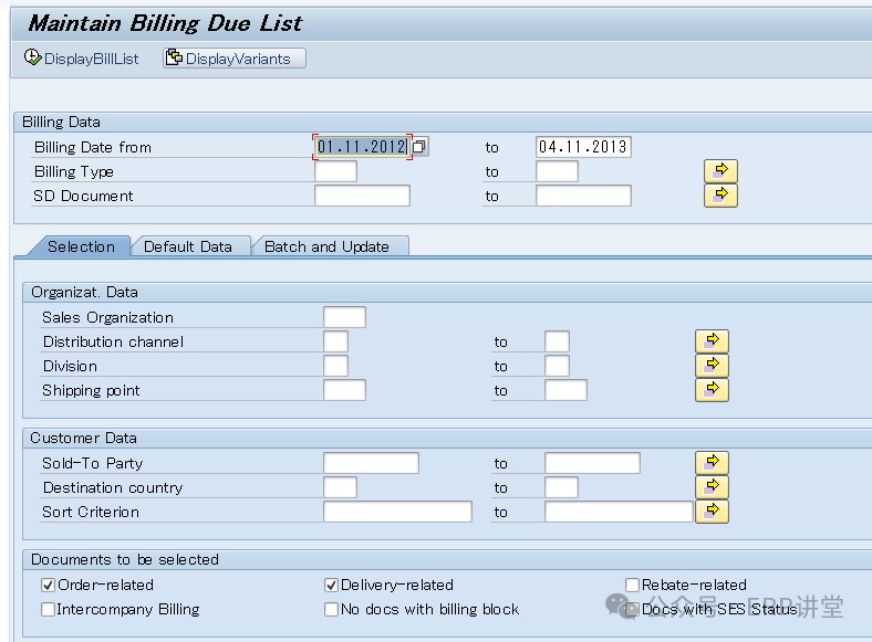

另一种是VF04,输入开票日期和其他一些可选筛选条件。系统会把符合开票日期范围的单据列出来。可以批量开票。

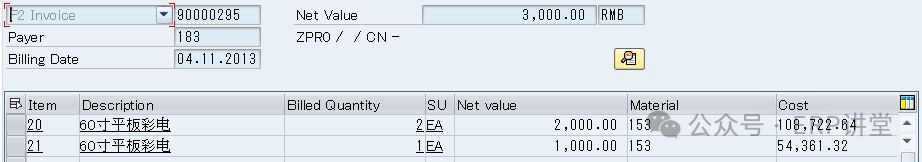

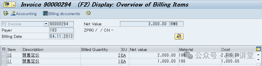

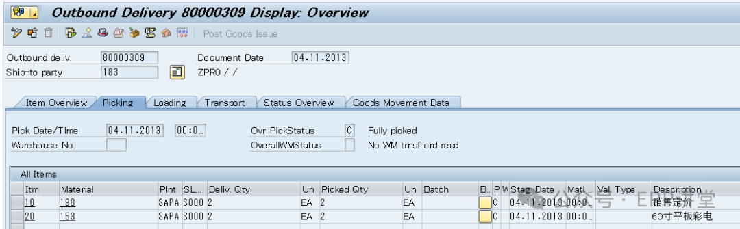

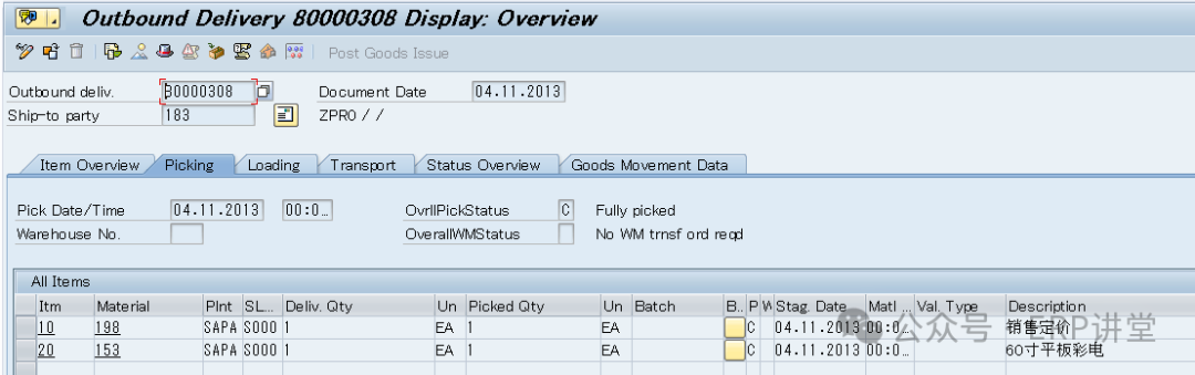

交货单上有2个明细,物料不同,
系统自动把交货单8000308的物料198  1个 和8000309的198 2个开到1张发票上,把交货单8000308的物料153  1个 和8000309的153 2个开到另1张发票上。
即把同一张交货单的不同物料拆分开票,把不同交货单的相同物料合并开票。
有的公司1天要开大量发票,这种自动拆分/合并开票的功能能大幅提高效率。
用VF04列出到期要开的发票,全选点集中开票,系统就会根据预先设好的条件自动拆分/合并开票。

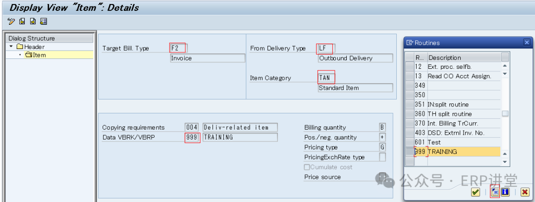

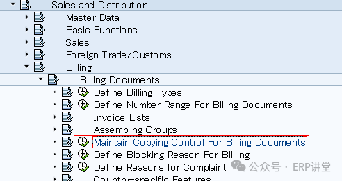

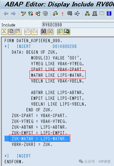

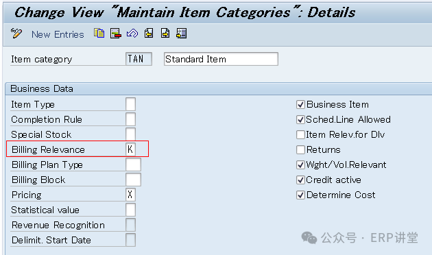

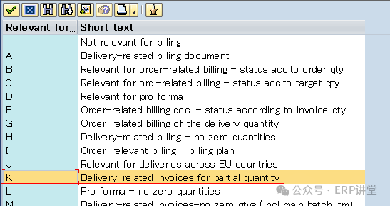

设定方法:
在这里可以根据实际业务需要设定拆分/合并开票的规则。
多张交货单可以合并开在1张发票上。
1张交货单也可以按明细分别开多张发票

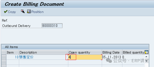

1张交货单的1条明细也可以部分开票。
VOV7
该文章在 2024/12/10 9:34:29 编辑过
