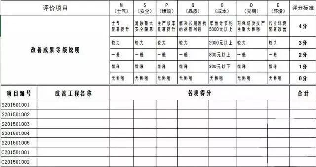

(3)激励
①初奖:
•提案经审核后,若予以采纳,即对提案人给予小额奖励。
②终奖:
•在提案或项目实施完成或取得阶段性成果够给予奖励。
•针对提案或项目进行评分,根据分值评定等级奖励。
③CIP评定:
