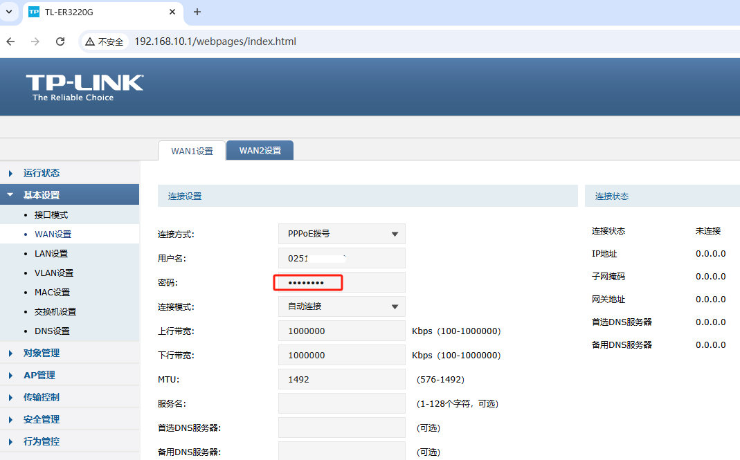

兄弟们,今天去给客户换路由器,在更换路由器时,我发现了一个兄弟们以后都可能会遇到的问题,那就是当客户的路由器使用的是PPPOE拨号时,输入的带宽帐号和密码都是在之前的旧路由器里,现在想要看一下,之前路由器里面的带宽帐号的密码是多少怎么看?
有的路由器,密码后面是有小眼睛的,点一下就能看到带宽,这样直接更换设备就可以了。
如果像如下图所示,密码都是小黑点,这个密码如何查看呢?
如果要是通过运营商查找,他们也是查找不到客户之前的宽带的密码的,只有重置,重置时,还要身份验证,很是麻烦,那有没有快速一点的办法能看到,这几个小黑点,到是哪些数字呢?

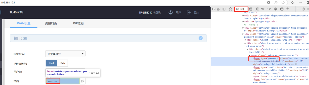

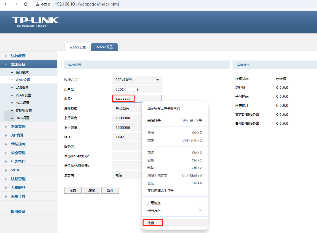

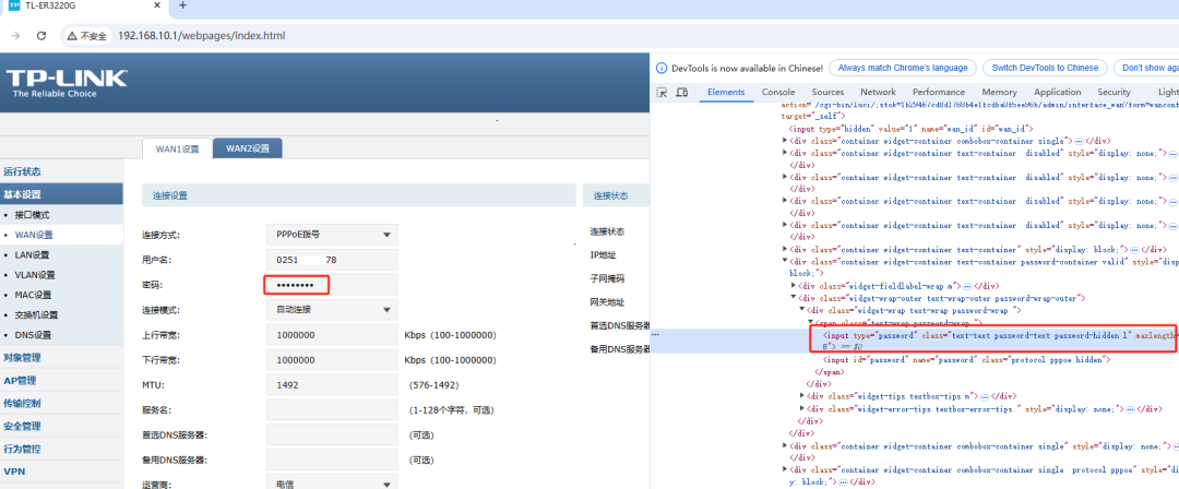

第一步,打开浏览器,我使用的是google浏览器。登录到路由器先找到,宽带的PPPOE帐号和密码,我们在密码框中,右击,然后选择检查。
选择检查之后,可以看到,右边跳转出来了Elements,元素代码界面。可以看到,当我们是在密码框上右击检索,正好就跳转到密码的元素代码框了。

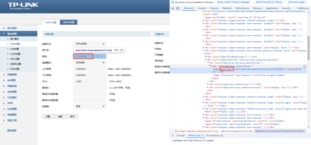

其实想把这个隐藏在小黑点后面的密码显示出来,我们只需要找到input type="password"更改一下。

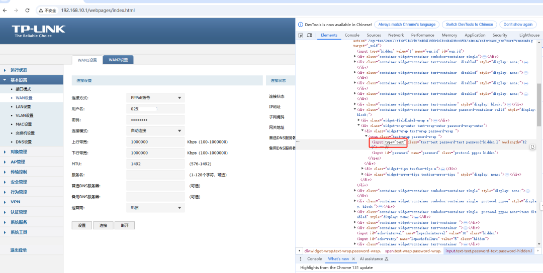

我们将input type="password"后面的引号中的password更改为text,文本格式。直接在元素代码中,双击password,然后删除,输入text,然后回车,确定。
确定完成之后,可以看到,这个密码框中的小黑点已经不见了,变成了文明的密码了,这时,只需要把这个密码记住,输入到新的路由器即可。

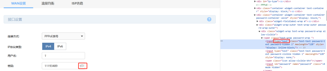

那我们再测试另外一个路由器,这次我们使用edge浏览器。
同样的方式,找到密码框右击检查,在元素代码框中,将password更改为text。

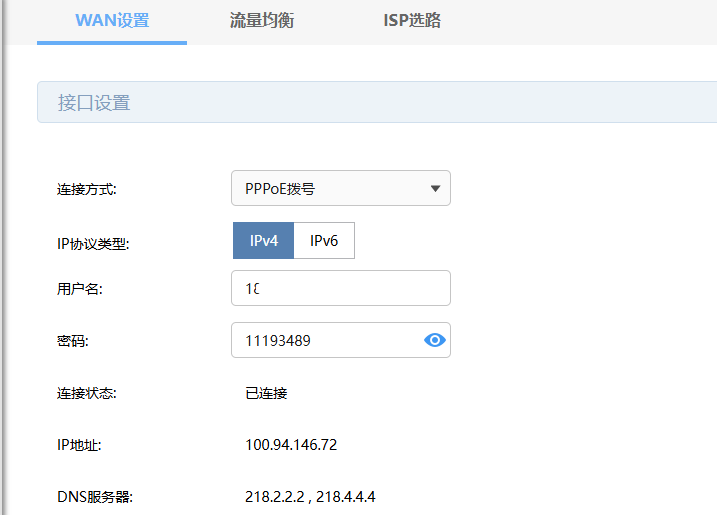

更改完成之后,就可以直接看到密码了,可以看到现在的密码框后面的小眼睛我们没有打开,但是我们还是可以看到文明的密码了。
然后,我们再退出元素代码框,退出检查。我们直接点击后面的小眼睛,可以看到,显示出来的密码和我们刚才在无素代码中显示出来的是一样的。
