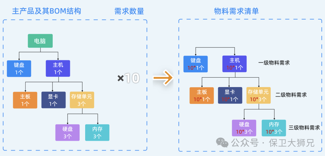

BOM又是什么?
BOM(Bill of Materials,物料清单)也是一个让人有点头疼的概念,特别是对于没有接触过生产管理的人来说。
其实,BOM就像是一张“购物清单”,它详细列出了生产某个产品所需要的所有原材料、组件、子装配和其他相关物料。
1.BOM能做什么?
简单来说,BOM就是列举产品制造过程中所需要的所有物料的详细清单。
比如说,在制造一款手机时,BOM会列出需要的各个零部件,像显示屏、主板、CPU、摄像头、电池等,甚至包括每个零部件的数量、规格、供应商等信息。
BOM的主要作用可以总结为以下几个方面:
  • 确保生产材料准备充分:BOM帮助企业明确需要采购哪些物料,确保生产过程中物料不会短缺。
  • 标准化管理:BOM为生产提供了标准化的物料需求清单,生产计划、采购部门都可以依据它来准确制定采购计划和生产计划。
  • 成本核算:BOM还可以帮助企业计算产品的成本,清楚地列出每个零部件的单价,以及它们在最终产品中的比例。

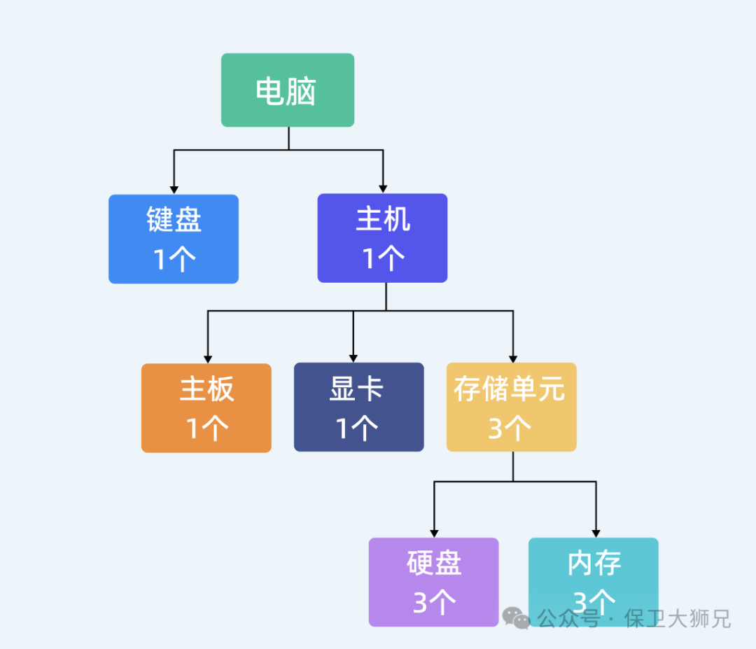

2.BOM的结构和类型
BOM的结构因企业不同而有所区别,但通常来说,BOM可以分为几种类型:
  • 单层BOM:列出每个成品所需的零部件,结构简单,适用于结构不复杂的产品。
  • 多层BOM:对复杂产品而言,通常采用多层BOM,它会列出每个组件和每个子组件的详细清单。像手机这种复杂的产品,它的BOM结构就需要很多层,以确保每个部件都能找到正确的位置。
  • 工程BOM:这种BOM在产品的设计阶段就会列出,适用于产品研发、设计和工程生产过程。
  • 制造BOM:在实际的生产过程中,需要的BOM,通常会列出更详细的生产步骤和生产工艺。

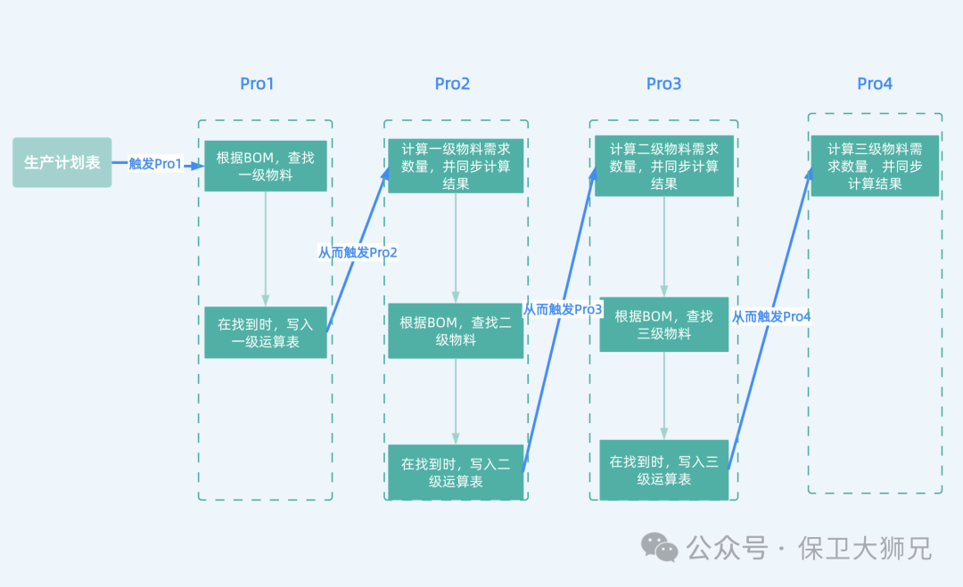

1.生产计划和物料清单的关系
  • 生产计划(PC)依赖BOM:在制定生产计划时,PMC需要依赖BOM来确定生产所需的所有物料。这就像是一个家庭主妇在做饭之前,先得查看一下菜谱,确保所有的食材都准备齐全。
  • 物料控制(MC)依赖PMC:物料控制部门根据生产计划,提前采购和调配所需物料。而这些物料的详细要求和数量,正是通过BOM来确定的。
2.物料需求管理与生产流程的结合
  • PMC根据BOM确定需求量:BOM提供了明确的物料需求,而PMC则根据这些需求制定生产任务,确保所有的物料都能按时到位。
  • 生产计划与物料控制的联动:在生产过程中,PMC和BOM需要不断协作。如果生产计划发生变化(比如订单量增加或减少),那么PMC就需要根据新的需求调整BOM中的物料计划,确保生产不受影响。
就像生产一款智能手表时,PMC根据市场需求制定生产计划,并利用BOM清单确定所需的电子元件、表带、外壳等物料数量。
生产计划制定后,PMC开始协调采购部门按照BOM清单提前采购物料,确保生产线有足够的资源来进行生产。

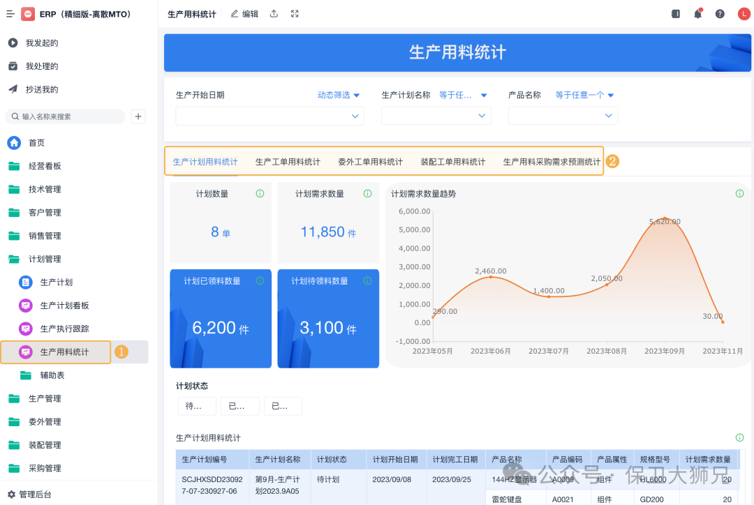

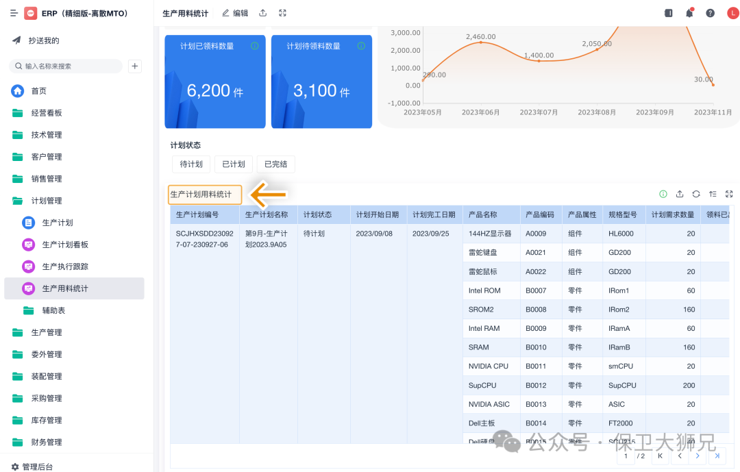

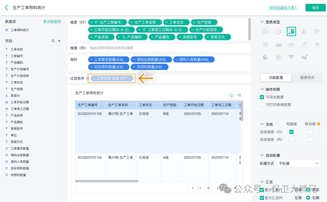

1.利用信息化系统进行管理
现代企业可以通过ERP(企业资源计划)系统来实现PMC和BOM的无缝连接。通过ERP系统,生产计划和物料需求会实时同步,避免了传统手工管理中的信息滞后和出错情况。
