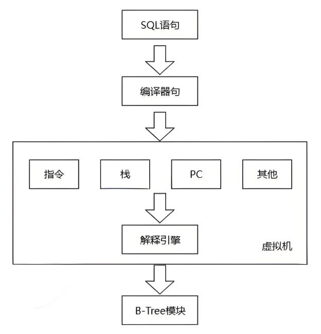

在Hipp看来,一条SQL的执行跟一条编程语言的执行的本质是一样的,都是对预定义的语法规则进行解释并执行。两者的区别是,编程语言最终是由计算机硬件执行,而SQL最终是由控制磁盘的程序去执行。
看过往期《从零开发一门编程语言系列》的同学,对编译器的开发过程十分熟悉了,其过程如下所示:
说干就干,Hipp先构建了一个SQL的解析器,接着把SQL语句转成了bytecode,最后构建一个bytecode执行器完成相关数据的操作。
不过Hipp并没有把它立即运行在舰载机程序上,而是先发布到网上,验证自己的想法和测试代码。
B-Tree模块:由B-Tree、页缓冲和操作系统接口组成。它们操作的是数据页,这些页具有相同的大小,就像一个个集装箱。B-Tree的主要功能就是索引,维护着页与页之间的关系,以便快速找到所需的数据。页缓冲主要作用是提高B-Tree与磁盘间的传递效率,我们知道,磁盘操作是计算机系统中操作最慢的事。
