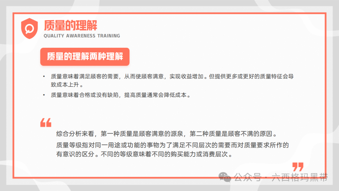

质量的理解
两种理解
  • 满足顾客需要,实现收益增加:从顾客角度出发,质量意味着产品或服务能够满足其特定的需求和期望,从而带来顾客满意度的提升,进而促进销售增长和利润增加。但这种理解可能会导致成本上升,因为为了满足更高的顾客需求,可能需要投入更多的资源和成本。
  • 合格或没有缺陷,提高质量通常降低成本:从生产者角度考虑,质量关注的是产品或服务是否符合既定的标准和规范,即是否“合格”。通过持续改进生产工艺、优化流程管理,可以减少废品和返工,从而降低生产成本,提高经济效益。
质量等级
质量等级是对同一用途或功能的事物为满足不同层次需要所作的有意识区分。不同的质量等级对应着不同的价格和市场定位,企业可以根据市场需求和自身能力,灵活调整产品或服务的质量等级,以满足不同消费者的需求。

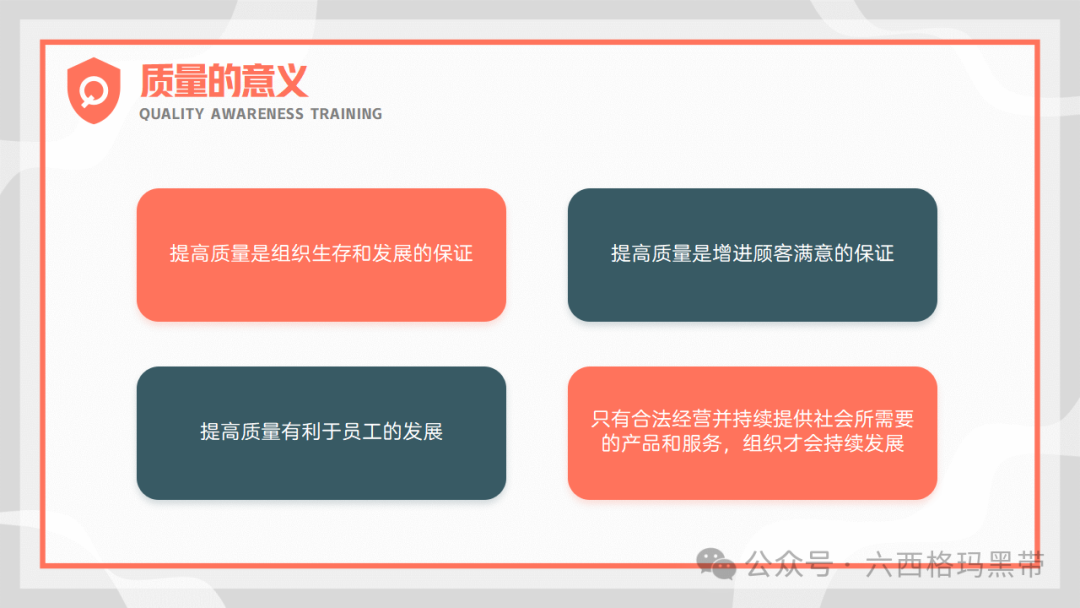

质量的意义
提高质量是组织生存和发展的保证
在激烈的市场竞争中,质量是企业生存和发展的基石。高质量的产品和服务能够赢得顾客的信任和忠诚,为企业带来稳定的客户基础和市场份额。同时,良好的质量口碑还能吸引更多的潜在客户,促进企业的持续发展。
提高质量有利于员工的发展
质量管理不仅关乎产品和服务的品质,也关系到员工的职业素养和技能提升。通过参与质量管理活动,员工可以学习到先进的质量管理理念和方法,提高自身的专业技能和综合素质,为个人的职业发展打下坚实的基础。
提高质量是增进顾客满意的保证
顾客满意是企业追求的核心目标之一。高质量的产品和服务能够满足顾客的期望和需求,提升顾客的满意度和忠诚度。满意的顾客会成为企业的口碑传播者,为企业带来更多的业务机会和市场份额。

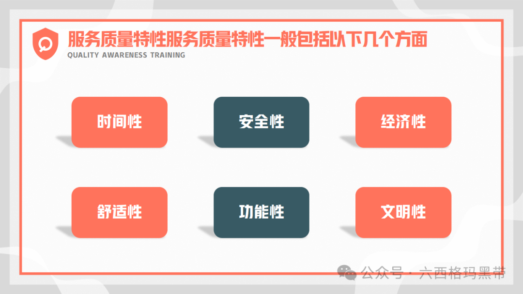

服务特性
  • 时间性:服务提供的及时性,如快速响应客户需求。
  • 安全性:服务过程中保障客户财产和人身安全的特性。
  • 经济性:服务费用的合理性,以及为客户带来的经济效益。
  • 舒适性:服务过程中给客户带来的舒适感受,如良好的服务态度、优雅的环境等。
  • 功能性:服务所满足的特定需求或解决的问题,如维修服务解决机器故障。
  • 文明性:服务过程中体现出的礼仪、尊重和文化素养,展现企业的良好形象。

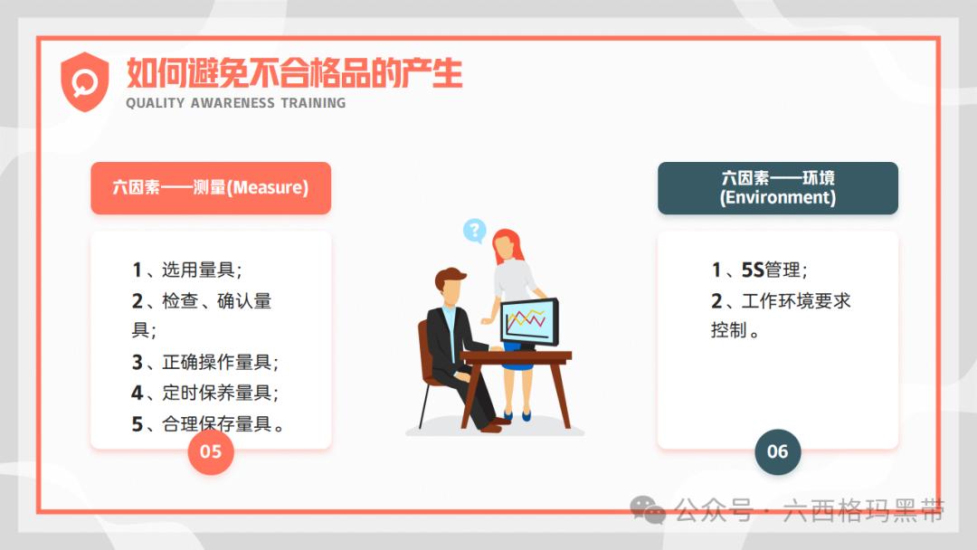

控制生产过程中的六因素
为了有效避免不合格品的产生,企业需要严格控制生产过程中的六大因素:人(操作人员)、机(设备)、料(原材料)、法(工艺方法)、环(环境)、测(测量)。通过加强对这些因素的监控和管理,可以及时发现并纠正潜在的质量问题,确保产品质量的稳定性。

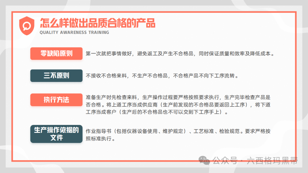

零缺陷原则和三不原则
零缺陷原则
零缺陷原则强调“第一次就把事情做好”,即要求员工在生产过程中严格遵守质量标准,确保每个环节都不出错。这一原则要求员工具备高度的责任心和敬业精神,以零缺陷为目标,不断提升自己的技能水平。
三不原则
三不原则包括:不接收不合格来料、不生产不合格品、不合格产品不向下工序流转。这一原则要求员工在生产过程中严格把关,对不合格品进行及时拦截和处理,防止不合格品流入下一道工序或市场。
执行方法和作业依据
为了确保产品质量的合格性,企业需要制定详细的执行方法和作业依据。在生产准备阶段,员工应先检查来料是否符合质量要求;在生产操作过程中,应严格按照作业指导书、工艺标准和检验规范执行;生产完毕后,应对产品进行全面的检查,确保产品合格后方可流转至下一道工序。

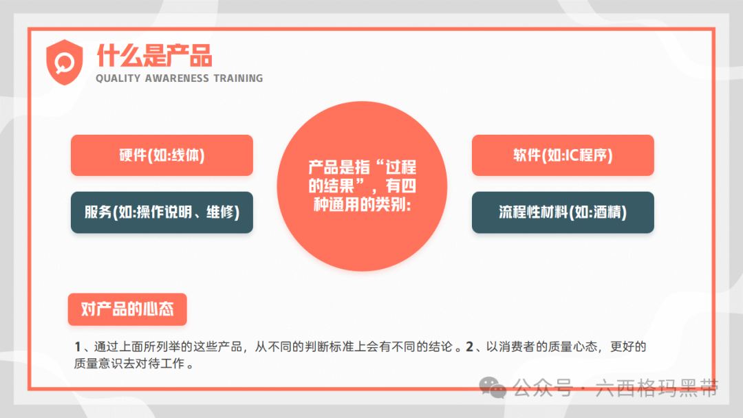

什么是产品?
产品是指经过生产、加工、制造等过程而得到的具有特定形状、性能、用途和价值的物品。在质量管理中,产品不仅指最终的成品,还包括生产过程中的半成品、原材料等。

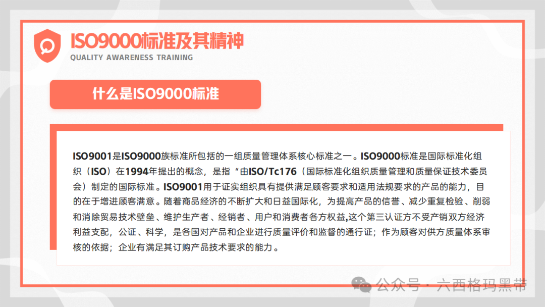

ISO9000标准及其精神
ISO9000标准是国际标准化组织制定的一系列质量管理标准,旨在帮助企业建立和完善质量管理体系,提高产品质量和服务水平。
ISO9000标准的核心要素

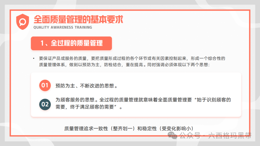

  1. 客户为中心:ISO9000标准强调企业应以客户为中心,深入了解客户的需求和期望,并以此为出发点进行产品设计和生产。通过满足客户的需求,企业可以赢得客户的信任和忠诚,从而实现可持续发展。
  2. 全员参与:质量管理不仅仅是质量部门或质检人员的责任,而是需要全体员工的共同参与。每个员工都应该具备质量意识,关注自己工作的质量,并积极参与质量改进活动。
  3. 持续改进:ISO9000标准要求企业建立持续改进的机制,不断寻求提高产品质量和服务水平的机会。通过持续改进,企业可以不断优化生产过程,降低成本,提高效率,从而增强市场竞争力。
  4. 预防为主:预防胜于治疗,ISO9000标准强调企业应采取预防措施,避免质量问题的发生。通过加强过程控制、实施质量策划和风险评估等手段,企业可以降低质量风险,确保产品的稳定性和可靠性。
