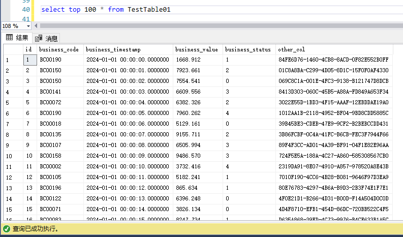

典型的数据如下
select top 100 * from TestTable01

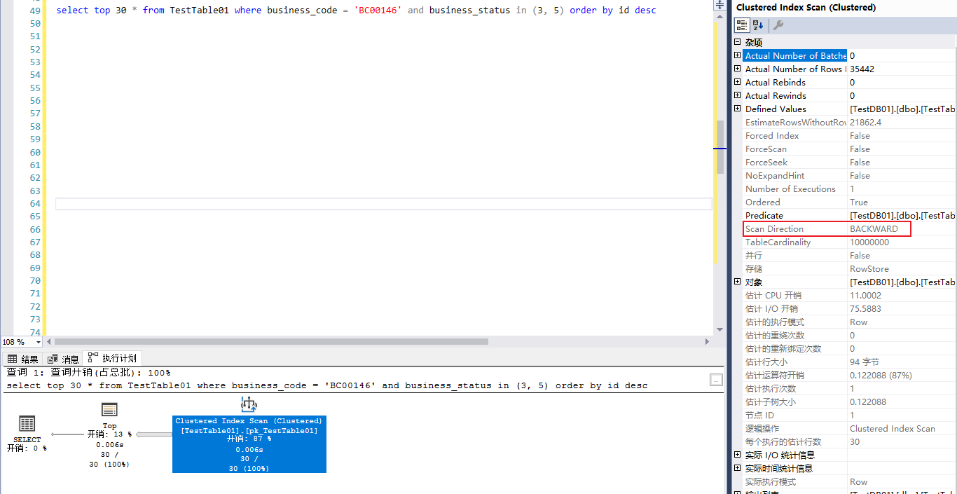

反向索引扫描的执行计划

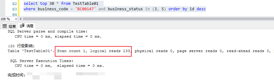

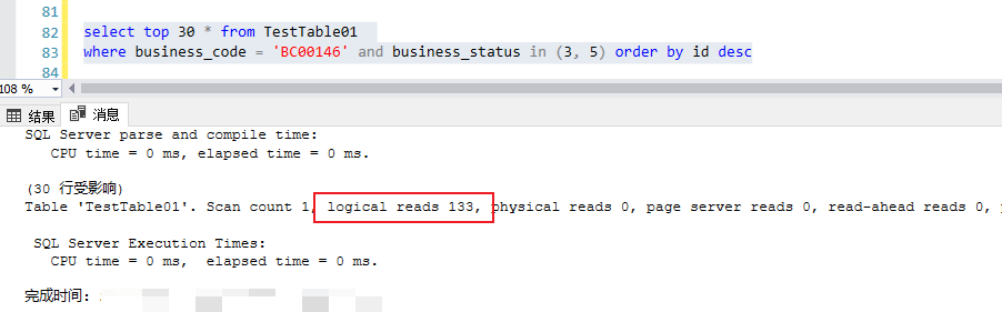

首先看执行计划,改查执行的时候,并没有用到idx_bcode_statue这个索引,尽管这个索引包含了where条件中的两个字段,实际上执行计划是一个cluster index scan,也就是全表扫描,但是该查询瞬间就返回了,“体感上”很快。

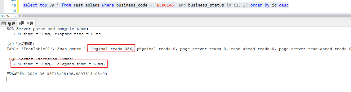

上述查询IO以及CPU消耗信息,342次IO以及几乎为0的CPU消耗,,总耗时6毫秒,这个代价确实不大
可能有人会有疑问,这里测试数据1000W的数据量,全表扫描应该是很慢的才对,事实上不要看到全量扫描就觉得有问题,继续看一下该执行计划的细节。
这里的Scan Direction是BACKWARD,也就是“反向(聚集)索引扫描”,他确实是一个表扫描,但是扫描过程中提出来符合条件的数据之后,扫描中断,并不会完整地扫描整个表的数据页。
这里不难理解,对于“聚集索引”这个B+树,因为是查询某个业务代码的某两种状态最新的30条数据,按照数据的生成逻辑(主键值跟随时间戳做递增),所以倒序扫描,绝大多数情况下可以很快找到符合条件的数据。原理如下示意图。所谓的反向索引扫描,就是从B+树的右边开始往左边扫描数据页,直至找到满足查询条件的数据。
关于“正向索引扫描”和反向索引扫描,参考这里:https://www.cnblogs.com/wy123/p/5552719.html
所以,即便是开发人员基于where查询条件建立的create index idx_bcode_statue on TestTable01 (business_code,business_status)索引没有用上,但是这个查询在大多数情况下都没有问题。

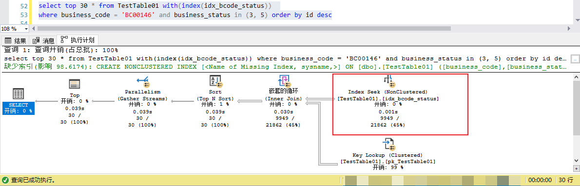

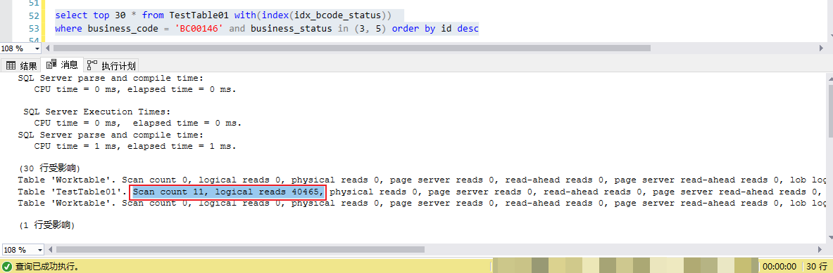

上述采用(反向)索引扫描的执行计划,终究是扫描(scan)而不是查找(seek),如果不想采用默认的索引扫描策略,强制使用上述idx_bcode_statue这个索引呢,代价会变高,变低,还是差不多?
可以看到使用了idx_bcode_statue 索引的情况下,执行计划看起来确实是索引查找(index seek),但是相比默认的聚集索引反向扫描,这里的IO代价也翻了数十倍。
这就是为什么优化器在默认情况下不选择非聚集索引(idx_bcode_statue)查找的原因,如果明白了这个道理,其实就不用往下看了。

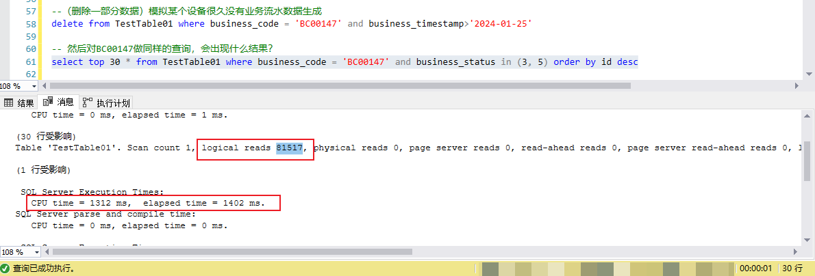

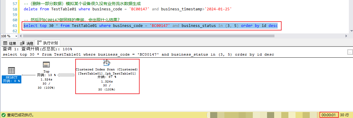

这里(删除一部分数据)模拟某个设备很久没有业务流水数据生成 然后对这个Id做类似上述做同样的查询,会出现什么结果?
对比上述的测试案例,大约在6毫秒返回结果,这次的案例就出现在1秒多,IO在80000多次。这明显跟一开始的case(8毫秒返回结果)有天壤之别。
由上可见:
1,基于主键(聚集索引)的反向索引扫描,对于多数case没有问题,但是对于特殊case会造成巨大的IO消耗,并不是一个最优解。
2,对于常规的基于where条件的索引,优化器压根就不会选择它。

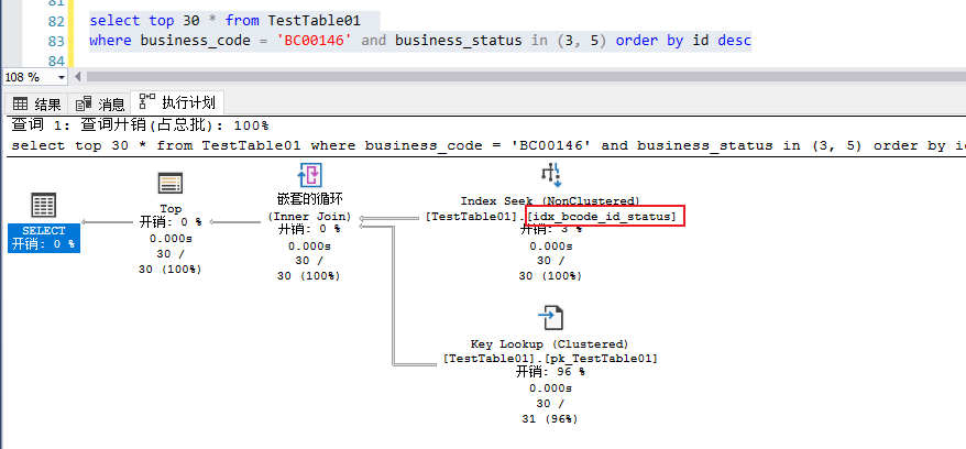

上文一开始就提到了,对于常规的case,优化器默认的反向聚集索引扫描已经是一个最优解了,基于where条件建立的索引(create index idx_bcode_statue on TestTable01 (business_code,business_status)),默认情况下也用不上。但是对于非常规的case,比如上述BC147这种,某些业务代码最近一段时间内并没有产生业务数据,再用默认的反向聚集索引扫描就不合理了,因为这个扫描会扫描出来一大批数据页面,才能找到满足条件的数据,因此这是一个不合理的执行计划。但同时,代码层面无法判断某个业务代码在近期否产生了业务数据,也就无从得知那个参数使用默认的聚集索引扫描更高效。因此需要一种对于两种case都适用的优化方式,既然按照id做倒序排序查询某个业务代码的数据,那可以直接基于业务代码和“倒序”Id的联合索引
直接上代码
create index idx_bcode_id_status on TestTable01(business_code, id desc, business_status)

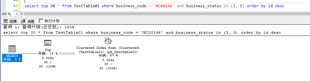

基于上面idx_bcode_id_status 创建之后的执行计划如下:
对于数据分布均匀的case

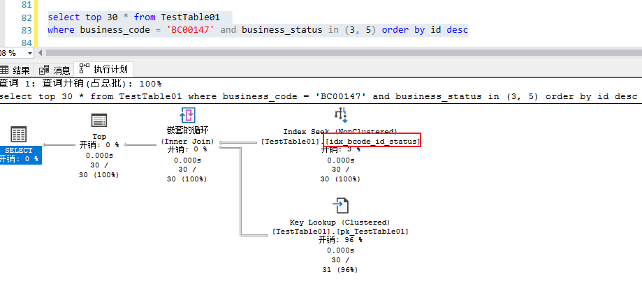

 对于基于时间戳最近没有生成数据的case,一样都会基于idx_bcode_id_status 这个索引做index seek
该索引的思路就是,基于business_code,然后加上自增Id的倒序方式,让business_code的数据按照Id倒序的方式组织索引,其查询的过程中会先扫描出来最新的数据页。

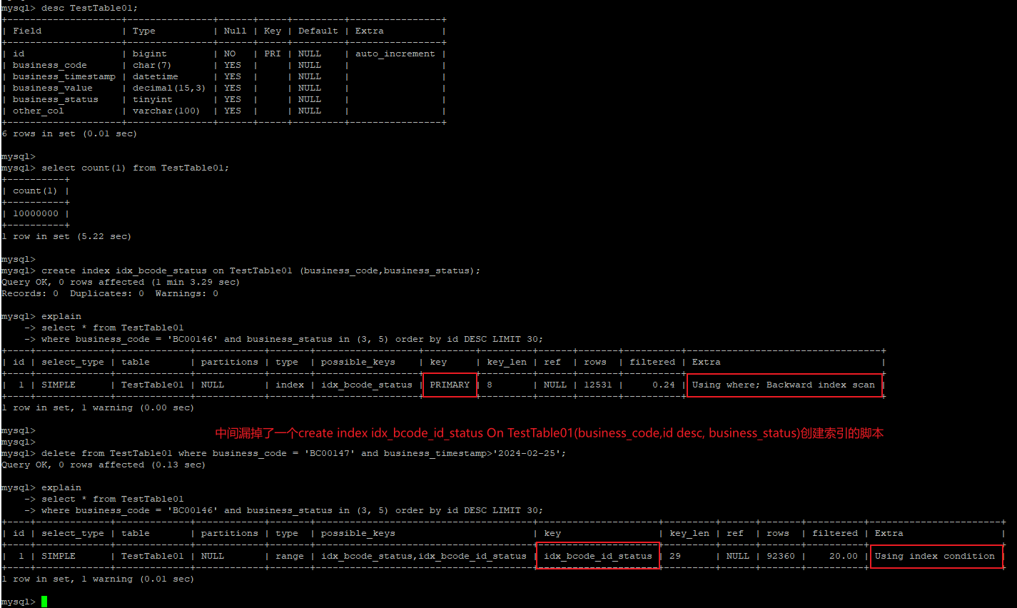

同时,该场景问题的优化,不但可以应用在SQLServer上,索引的原理是一样的,在MySQL上页同样适用,MySQL早期版本不支持倒序索引,但是语法不报错,MySQL 8.0之后是支持反向索引的,下面是在MySQL 8.0.36上测试的,效果类似于SQLserver中。
MySQL下测试代码
create table TestTable01
    id                            bigint AUTO_INCREMENT NOT NULL PRIMARY key,
    business_code            char(7),
    business_timestamp    datetime,
    business_value            decimal(15,3),
    business_status        tinyint,
    other_col                varchar(100)
SET GLOBAL innodb_flush_log_at_trx_commit = 0;
SET GLOBAL sync_binlog = 0;
-- 生成测试数据存储过程
CREATE DEFINER=`root`@`%` PROCEDURE `create_test_data`()
LANGUAGE SQL
NOT DETERMINISTIC
CONTAINS SQL
SQL SECURITY DEFINER
COMMENT ''
BEGIN
    -- start TRANSACTION;
    set loop_count = 0;
    while loop_count<10000000 do
        INSERT INTO TestTable01(business_code,business_timestamp,business_value,business_status,other_col)
        VALUES (CONCAT('SC',LPAD(cast(CAST(RAND()*200 AS UNSIGNED int) AS CHAR), 5, '0')),DATE_ADD('2024-01-01', INTERVAL loop_count second),RAND()*10000,CAST(RAND()*5 AS UNSIGNED INT),UUID());
        SET loop_count = loop_count + 1;
    END while;
    -- COMMIT;
END
call create_test_data(1000000);
