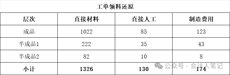

以三个工序为例,成品领用半成品1,半成品1再领用半成品2。
相应的数据统计如下:
将半成品还原为料工费,结果如下:
在这个过程中,成本会计们需要精心编制分录,以确保每一步的成本都能被准确记录:
领料分录:
  • 借:生产成本--直接材料 1326(包括原材料和半成品领用)
  • 借:生产成本--直接人工 130(当前工序的直接人工投入)
  • 借:生产成本--制造费用 174(当前工序的制造费用)
  • 贷:原材料 1022(实际领用的原材料)
  • 贷:半成品 400(领用的半成品成本)
  • 贷:直接人工(前期累积)85(前期工序已分摊的直接人工)
  • 贷:制造费用(前期累积)123(前期工序已分摊的制造费用)
  • 注意:这里的贷方“直接人工”和“制造费用”表示前期工序已分摊的部分,如果当前工序是首个工序,则不会有这两个贷方科目。
完工结转分录:
  • 借:库存商品 1230(成品成本)
  • 借:自制半成品(半成品1) 300(未完工半成品成本)
  • 借:自制半成品(半成品2) 100(更早期的未完工半成品成本)
  • 贷:生产成本--直接材料 1326(包括原材料和半成品投入的总成本)
  •  贷:生产成本--直接人工 130(当前工序的直接人工投入)
  • 贷:生产成本--制造费用 174(当前工序的制造费用)
  • 这里的借方“自制半成品”表示未完工的半成品成本,需要在后续工序中继续加工。而贷方则反映了当前工序的成本投入。
