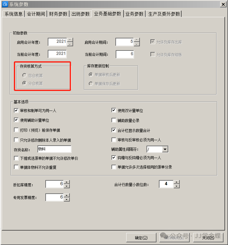

【存货核算方式】是指核算出库成本的取数“范围”是按所有仓库还是按单个仓库分别核算,设定后不允许修改;为避免同一物料在某一个仓库的出库成本受该物料在其他仓库的入库单价的影响,建议使用“分仓核算”。

·不建议进行修改,因为业务基础参数设定后,软件操作界面不再允许修改,并且库存余额是按照系统参数的设置写入的。存货核算方式不同,库存余额表写入的内容也不一样,具体如下:
