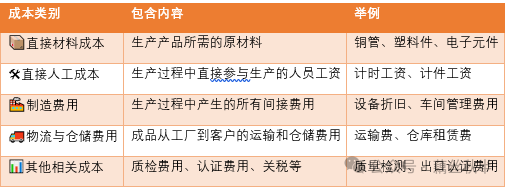

二、生产成本的核心组成部分
新品报价的基础是准确计算成本,通常包括以下三大部分:
📦2.1直接材料成本(Material Cost)
✅材料清单(BOM):确保物料清单完整无误。
 ✅采购价格:参考历史采购价、供应商报价、市场行情等。
 ✅损耗率:考虑料头料尾、氧化损耗、报废率。
📌示例:
 如果某产品的BOM规定需要1kg铜管,但实际损耗率5%,损耗部分可按70%卖废回收,则成本计算应基于1.05kg×铜管单价-0.05kg×铜管单价*70%。
👷2.2直接人工成本(Labor Cost)
✅标准工时×人工单价。
 ✅人工计件工资&计时工资计算方式不同。
 ✅新品试产阶段人工效率可能较低,需要调整。
📌示例:
 某产品标准工时为10分钟/件,工人工资60THB/小时,则直接人工成本:10分钟÷60×60=10THB
📌2.3制造费用:变动vs.固定

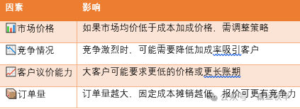

四、小结
除了成本加成定价法,报价还受到市场、竞争、客户需求等多种因素的影响。
