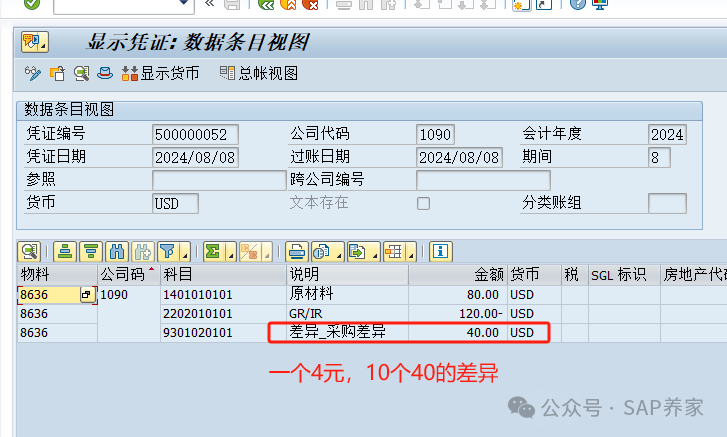

  我举一个最简单的。

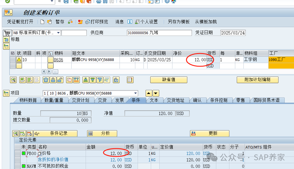

   标准价8元,采购价格 12 ,差异4元
采购价 12元

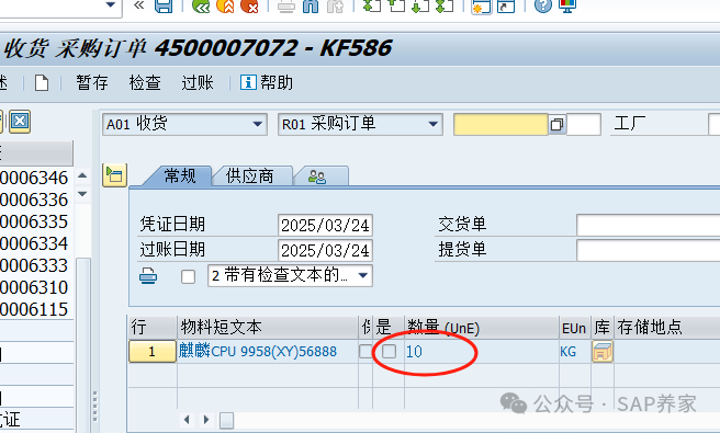

然后收货

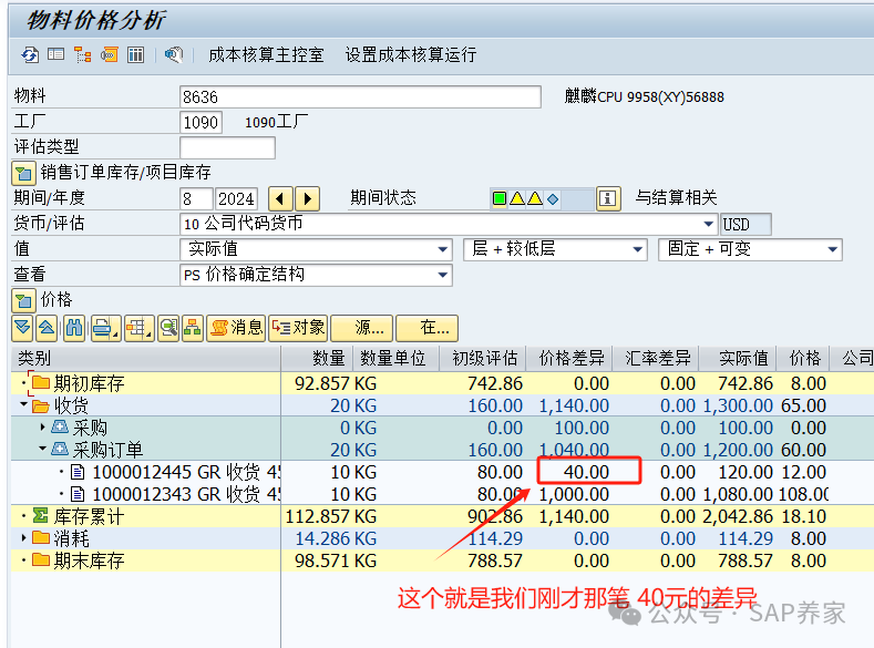

(说明:我MMRV是2024年8月,一直没有改,大家可以忽略日期)

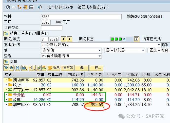

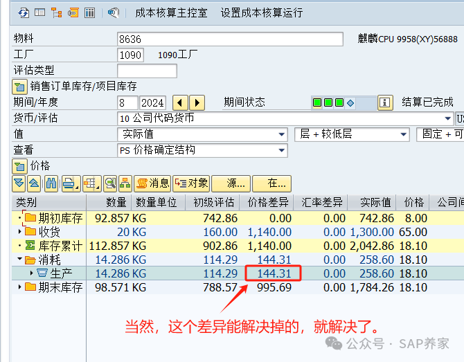

特别注意:差异是有多笔组成,现在的总差异是 1140

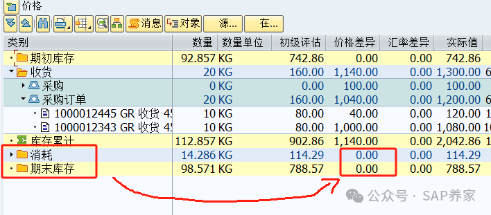

(五) 物料分类账
  我们回头再看上面那张图,消耗和期初库存并没有获取到差异。
因为我们还没运行物料分类账。

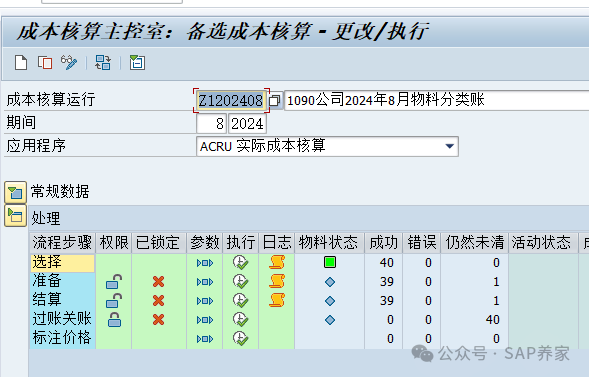

运行一下
再查看结果
大家计算下,1140 的差异是不是按14.286 和 98.571 分的。
当然,144.31 没有出现在,消耗那里,而是未分配那里。
我没有把这个问题隐藏,是想说明一件事。未分摊差异是项目中经常发生的,并且没有任何固定的解决方案。
唯一的办法就是学习并理解物料分类账,掌握分析方法,以不变应万变。
我在物料账专题里给列举了几个常用未分摊差异。
(见下面: 由浅入深学习物料账)
